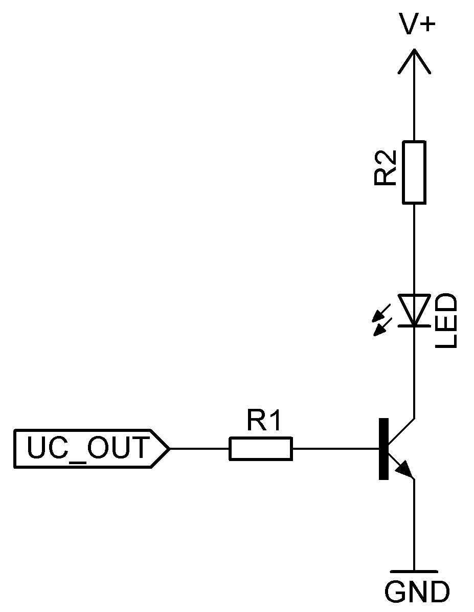

Merhaba npn bc547 transistor ile 5 v ile calisan bir ledi anahtarlamak istiyorum arduniodan tetiklenecek fakat onlarca sey denedim olmadi bana semasini cikzebilecek biri varmidir nereye kac k direnc gerekiyor cidden yoruldum ve yapmam gerek lutfen yardim edin.
Ard. Pininden 1k dirence gir, direncin diğer ucunu bc547 nin B ucuna gir.Bc547 bin E ucunu 5 v. Eksi ucuna gir. Yine 5v + ucuna 220 ohm direncin ucuna gir, diğer ucuna Led in Artı ucuna gir.Ledin eksi ucunu 547 bin C ucuna bağla işlem tamam.
Bu halde çalışmaz 5v luk güç kaynağının eksi ucuyla , arduinonun eksi uçlarını birlestirmelisin
Androiden yazıyorum , yapamazsan sema cizebilirim?
Dediginizi yaptim evet ise yaradi ama isik parlakligi biraz az ve ardunionun guc vermeyen pinlerine takinca gene calisiyor bunu nasil cozebilirim
Hocam sema cizebilirmisiniz kafam karisti birde parlaklik sorununu halletim ardunio nun eksi ucunla guc kaynagininkini birlestirdim fakat suan ardunionun hangi pinine takarsam takayim led yaniyor
Simdi fark ettim ardunio calismasa bile yaniyor
Burada sema ve yazıyı oku;
http://fritzing.org/projects/led-transistor-switcher
Bu da başka bir alıntı; r1 = 1k r2= 220R olabilir. V+= 5V un artısı gnd yazan yer arduinonun eksi ucuyla birleşecek.
Hocam semada sorun yok galiba calisiyor mantiken ama ardunio pininden sinyal gelsede gelmesede aktif oluyor ve yaniyor base pinini ardunionun hangi pinine takarsam takim yanıyor
Hatta ardunionun fisini ceksem bile tetikli kaliyo
Pull up pull down teknigini biraz arastiriniz. Sorunuzun cevabi budur.
Hocam yardım edecek birileri yokmu
Collector e 5 volt ver emiterden çıkanı LED e gir LED çıkışına direnç bağla ve direnç in diğer ucu gnd yap dene
