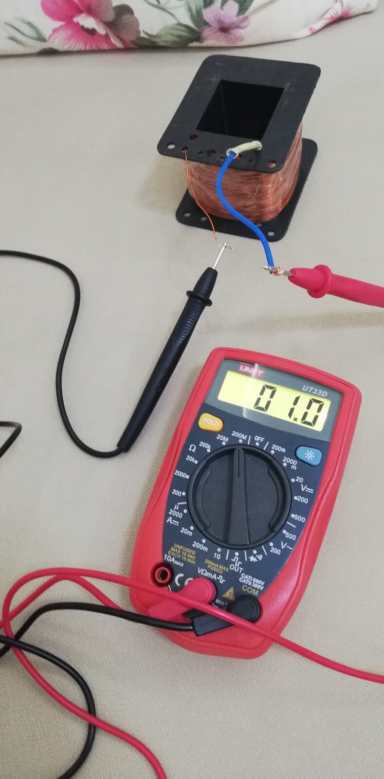

herkese iyi calismalar elime kucuk bir trafo gecti bunu yeniden sarmak istedim. Primer sarimi yapip seri lamba ile denedim lamba yaniyor. Hesaplari hem kendim formul ile hesapladim hemde program ile hesap yaptim sarim sayisinda sikinti yok. Nerde hata yapiyorum simdiden tesekkurler.

Multimetre de kisa devre konumunda buzzer ötüyor.ama omaj kademesinde megaohm seviyesinde olcum yaptim yuksek omaj cikti

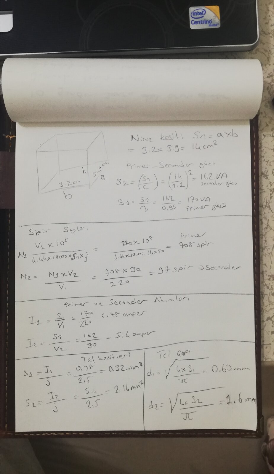

Sokulen sarimlar karisik sarilmisti ben 220 primer 30 seconder yapicam hesaplamalarda 170va guc cikti karkas capi 14 mm²
yaptigim hesaplar bunlar

Primer 708 sipir sekonder 97 sipir fena degil.
Ama buzer konumunda otmemesi lazim. Ölçümü birde sargı nuve arasi yapar mısınız? Megaohm kademesinde olsun. Sanki sargi arasi kisadevre var gibi.
Birde seri lamba gücü nedir ? Cok dusuk guclu lamba ile deniyorsaniz yanması normal.
Seri lamba cok dusuk watli ise isildayabilir fakat tam parlaklikta yanmamasi lazim.
Eger yaniyorsa sekonder yada primer sargilarda kisa devre vardir.
Olcu aletinde buzzer otuyor ama direnc olcumunde megaohmlar mertebesinde direnc okuyorsan olcu aletin bozulmus demektir.

Serkan hocam 200 m ohm seviyesinde ölçüm aldim

Ustam ampul 100 watt tam parlak yaniyor

20M de bir bakabilir misin
1 Megaohm gorunuyor. Bu değer çok yüksek bu trafo için. Ortada bir tezat var. Buzer konumunda otmesi ama omajin yüksek olması mantıklı değil.
Birde bu bobini seri lamba ile bu şekilde mi test ettiniz yoksa nuve saclari takilimiydi?
Su an olcmedim ama bu primer omaji yüzler mertebesinde bir omaj okumanız lazımdı.
Bu sekilde baktim seri lamba ile sac takmadim seconder sarmadim henuz.
20 megaohm da 0.00 yaziyor
