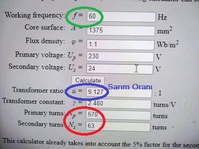

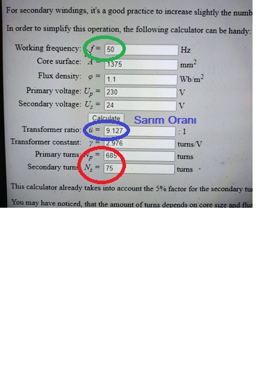

1. Transformatör hesaplarında, (nüve, kullandığınız frekansa uygun ise), frekansın değişimi sadece tur sayısını etkiler.
2. Sizin ugulamanızda frekans farkı (50Hz ve 60Hz) için sadece sarım sayısı değişir, sarım oranı değişmez.
3. Sonuç olarak 230V-24V 50Hz transformatör kullanabilirsiniz.
4. Aşağıdaki resimlerde 100VA transformatör için değerler verilmiştir. Görüleceği gibi 50Hz ve 60Hz farklılığında sadece sarım sayısı biraz azalır ancak oran değişmediği için 50Hz transformatörü rahatlıkla kullanabilirsiniz.
