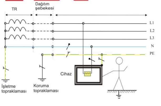

İşletme topraklaması ile Koruma topraklaması arasında ki fark nedir?
(Hastane topraklaması için)
Dağıtım trafosunun yıldız noktasının topraklanmasına işletme topraklaması denir. Bu nokta aynı zamanda nötr hattıdır.
Cihazların metal aksamlarının binanın temel topraklama sistemine/ topraklama levhası/kazığına bağlanmasına koruma topraklaması denir.​
