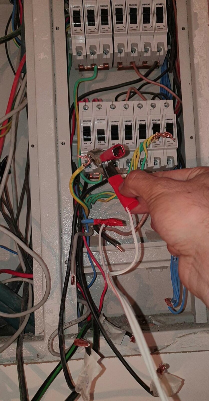

Merhaba aciliyetten detaysiz bir sorum olacakti daha once actiğım bir konunun devami gibi..
Daha once abonelik sirasinda elektirigimiz kesildiginde enerjinolmadigi halde tum kablolarda enerji horuyordum.. simdi K.A.R arizalandib ve degisim icin kablolari ayirdigimda gordumki ;
1....Ev Topraklamasini notre baglanmiş (bizden onceki sahibi)
2....Apartman toprak hattinida K.A.R faz girişine..(hangi mantikla bi turlu anlayamadim)
3... en enteresan kisimda toprakta 250..300v enerji var.
Ölü elektriktir diyip Dalginliga geldi duzelteyimndedim sistemi dogru sekilde bagladim meger faz birlestirme yapmisiz davlumbazi gumlettik..
Simdi seri lamba , ampermetre vs olctum bildiginiz enrrji var toprakta.
Saatten daireme giren hattami ,
Bina toprak -notr hattindami vs testleriyle ugrasiyoruz fakat brn oncelikle saatten eve gelenenkadar olan hatta (3 faz , toprak ) kopukluk temas vs nasil hizli bir ön test yapabilirim ?
Şalter kapaliyken ölctum fazlar 60...70v toprak ev topragi 250..300 v.
Şalter sayactan kapaliyken kisa devre olctugumde hatlar arasi (toprak faz) pirpirli otuyor..
Digerbdairelerden topraga kacak yahut yanlis baglanti notrleme icin suan test edemedim zira şalterleri indirirsem baskasinin dairesi fazla yuklenebilir diye karismadim.
Bina yeni ana tesisat gorunurde duzenli.
Not :Karisik oldu kusura bakmayin aksam duzenleyecegim.
    226 KB · Görüntüleme: 36

Resimdeki gibi tüm kablolar boşta iken notr hatti ölçümü nasil olmalidir ? Diger hatlar ile ölçümlerde ne değerler alinmalidir sorunsuz olduğunu anlamak için ustalar bilgilendirirse sevinirim..

1. Ev topraklaması nötr hattına bağlanmışsa binanızda topraklama hattı yok demek ki bu yüzden sıfırlama işlemi yapmış olabilirler.
2. Kaçak akım rölesinin faz girişine topraklamayı bağlamışlar demişsiniz. Bence o topraklama değil faz hattı olabilir. Topraklama hattı olduğunu nereden anladınız. Sarı yeşil kablo mu bağlı? Renkten dolayı mı topraklama hattı dediniz yoksa?
3. Topraklamada 250V var derken bu tespiti nasıl yaptınız? Faz-toprak arası ölçüm yaptınız ve 250V okudunuz da bu yüzden mi toprakta 250V var diyorsunuz?
Bana kalırsa sizin kaçak akım rölesine bağlı toprak sandığınız kablo faz hattı, siz doğru bağlatı yapacağım diye o kabloyu götürüp sizin evinizin toprağına bağladınız, evinizin toprağıda zaten nötr ile birleştirilmişti yani siz evinize iki faz yani 400V uyguladınız ve o anda çalışan davlumbaz bozuldu.

Hocam çok teşekkür ederim fazlasını anlamışsınız. Zira 2. Cevap ve açıklamadan benim detaya girmediğim kısımlarıda tahmin etmişsiniz. 👏
Şuan sorun çözülmediğinden, KAR bağlı olmadığından, toprağı baglayamadığımdan dolaşıma sadece tek faz ve nötr verdim geçici.Dolayısıyla pc yi açmayıp hala telden yazdığımdan olabildiğince nizami açıklamaya çalışayım. Foğraflarıda eklerim birazdan.

C1... panodan sigortam açıkken(devre kapalı) daire içinden, KAR'a girmeden direk kablo uçlarından ölçümde;
● 3faz(gri + siyah + kahve) arası = 470v
● 3faz(gri,siyah,kahve) + Nötr = 265v
● herhangi faz + sarı toprak = 470v
*● SİYAH FAZ + SARI TOPRAK =65-70v
●Sarı toprak + nötr = 265v
Ampülü yakıyor..Şebeke gerilimi var.
C2... PANODAN SİGORTA KAPALI, İNİK (DEVRE AÇIK)
●3faz(gri + siyah + kahve) arası = 65-70v
● 3faz(gri,siyah,kahve) + Nötr = 65-70
● herhangi faz + sarı toprak = 65-70
● Sarı toprak + nötr = 65-70
● bina toprak + ev toprak = 315v
● Fazlar + ev toprak = 315v
NOT :
1.ÖLÇÜMLERDE TÜM PRİZLER BOŞTA.
2.KALİTESİZ 2 ÖLÇÜ ALETİ VE ARIZALILAR SANIRIM DOGRU ÖLÇMÜYOR BİRİ. VE BOŞTA 65..70V YAZANLARI ÇOK KAİLE ALMAYINIZ. SIFIRLAR SANIRIM. ÖLÇÜ ALETİ 70V CİVARI FAZLADAN GÖSTERMİŞ..
NETİCEDE ;
... 3FAZ (gei,siyah,kahve) DIŞINDA TOPRAK HATTINDA DA (SARI) ŞEBEKE GERİLİMİ VAR.
... YILDIZ İLE İŞARETLEDİĞİM C1 DEKİ MADDE DE SİYAH FAZ İLE SARI TOPRAĞIN GİZLİ AŞK YAŞADIKLARI ANLAMINI ÇIKARDIM BEN DOĞRUMUDUR USTALAR ? ZİRA BİRBİRİ ARASI DEĞER YOK.
BURAYA KADAR OKUYAN HERKESE TEŞEKKÜR EDERİM. SN. OTOHAT AYRICA TEŞEKKÜR EDERİM 🤝

Hocam sizin soeunuA tekrardan kısa bir cevap vereyim. Bir önceki mesajım bayağı uzun zira.
1. Binada toprak var ve pano elk. Odası düzenli ve yeni bina.Tüm daireleri kpntrol etmedim ama üst katın kar bağlantıları benim davlumbazı patlattıgım şekilde. Yani doğru.
2.faza toprak bağlamış zira toprakta enerji görmüş.yada başka sebepten.toprak hattı faz değil zira 3 adet faz var zaten ve enerjili.topraklama oldugu önce renk sonra aşağı saatten panodan takibi, bağlantıların ksrşılaştıeması..sarı kablom aşagıdan panodan topeaga baglı tüm daireler gibi. Gei ,siyah , kahve ise faz.
3. Sarı toprak + nötr = 270v
Sarı kahve, gri faz = 480v asagı yukarı
Saeı + siyah faz 60-70 v .( cihazım 70 v fazla gösterıyor dokayısıyla sıfır)
Yani sarı toprak+siyah faz öpüşüyor bi yerde sanırım..
Son dediğiniz dogru sarı faz görevi görsü voltu katlafı fakat bu toprak hattına enetji nerden geldi tüm yazduklarımın özeyi buydu ve ilk etapta bunu bildirmeden sizlerden fikir almak istedim önce acaba tespitimle örtüşüyoemu diye..
Siz sorunu çözmüşsünüz. Sizin siyah renkli faz hattı ile toprak hattı boru içinde bir yerlerde birbirine temas ediyor olmalı. Dairenize gelen kolon hattını kontrol ettirin. Zaten evdeki toprak hattını nötr ile birleştirmek çok sakıncalı bir hareket olmuş. Bu şekilde evinizdeki kaçak akım rölesi cihaz kaçaklarında atmaz.
