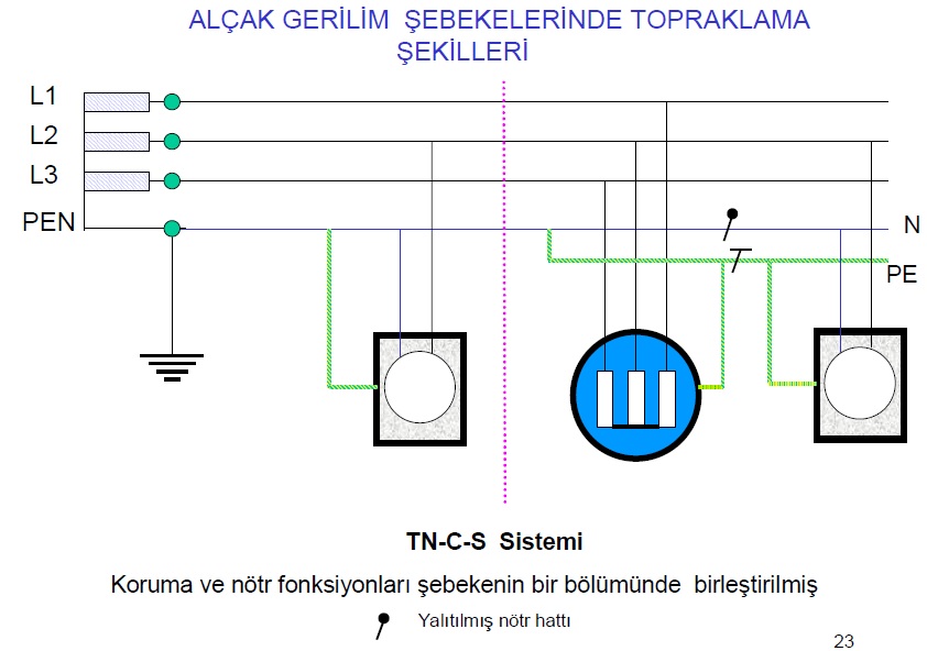

Herkese merhaba,
Sizlere bir sorum olacak. Tam olarak mantığıma oturmayan şeyler var.
TN-C-S Topraklama sistemimiz var fabrikamızda.
Kaçak akım rölesi takıyoruz, önceden yokmuş. Nötr ve toprak kablosunu ayrı ayrı çektiğimizde kaçak akım tutuyor.
Nötr toprak kısa devre testiyle de kakr nin çalıştığını test edebiliyoruz. Sorun yok buraya kadar.
Kaçak akım tutuyorsa benim nötr toprak arasında voltaj ölçmem gerekmez mi AC kademede.
Ölçemiyorum 0 V gösteriyor.
TN-C sistemde kaçak akım zaten tutmaz zorunlu değil diyor yönetmelik.
Nötr ve toprak yıldız noktasında bir zaten. Ordan makinelere 2 kablo çekince (toprak ve nötr olarak) ne değişiyor da kaçak akım atmıyor. kablo omajı var arada sadece ve kaçak akım atmıyor. Anlamadım
Bu arada işletme topraklamamız 0,3 ohm. Bu yüzden mi nötr de gerilim oluşmuyor.
Şimdiden teşekkürler, saygılar.
1-.. kaçak akımdan sonra nötr hattı toprağa değerse kaçak akım tutmaz.. ama trafoda sıfırlama daha doğrusu nötr ve yıldız noktası birleşik olduğu için röle atmaz..
2- iki ucu birleşik kabloda gerilim okunmaz doğal olarak.
.. trafo yıldız noktası haricinde sahadaki panolara doğru aralarda bir yerlerde ayrıca bir topraklama var mı?
bu soruyu merak ettiğim için sordum..
Trafo yıldız noktası haricinde topraklama yok fabrikada.
Nötr toprak trafoda birleşmiş. Ölçüm yapamıyoruz o yüzden. Ancak kaçak akım nasıl tutuyor. Bu şekilde kaçak akım ne kadar güvenlidir. Onu çok anlayamadım
.. sizin sistem tn-s sistemi.. c si yok galiba..
TNCS olduğunu düşünüyorum. İşletme topraklamasıyla koruma toprağını ölçtük ayrı ayrı. Değer aynı çıktı. Ancak fabrika içinde bölümlerde nötr ve toprak ayrı çekilmiş. Ancak arasında voltaj yok haliyle. kaçak akım tutuyor bu şekilde
Bazı bölümlerde nötr toprak karışmış. Bu bölümlerde kaçak akımı tutturmaya çalışacağız şimdi
Evet sistem bu. benim tam olarak anlayamadığım bu sistemde makineden hemen önce takılan kaçak akımın neden atmadığı. Sonucta nötr toprak öncesinde de olsa birleşiyor. Aynı kablo olmuş oluyor
Nötr ile toprak hattının bağlanan kaçak akımdan önce birleştirilmesi durumunda kaçak akım rölesi bu birleştirmeyi görmez, çünkü kaçak akım rölesi kendisinden sonraki devrede olan kaçağı algılar.
Teşekkürler öncelikle.
Öyleyse son sorum ;
Nötr ile toprak arasında voltaj farkı yok, 0 V ölçüyoruz
Öyleyse nötrden toprağa akım akmaması gerekir.
Ama nötr toprak kısa devre edince kaçak akım atıyor.
Önermenizde yani ortaya koyduğunuz şartınızda eksiklik olduğu için sonuca da yanlış varmış oluyorsunuz.
Toprak ile nötr arasındaki gerilim nedeniyle oluşacak bir kaçak akım haricinde,
kaçak akım rölesinden sonra bağlı olan cihaz(lar)dan kaynaklı olarak nötr'den bir akım akıyor. Siz nötr ile toprak iletkenini birleştirdiğinizde akımı 2 kola (biri nötrden diğeri toprak iletkeninden akan 2 kola) bölmüş oluyorsunuz ve dolayısıyla kaçak akım rölesi toplam akımı sıfır göremediği için atmış oluyor.
