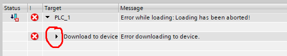

Simulasyona yüklerken bu hatayı alıyorum daha önce karşılaşan bilen eden bi yardımcı olursa sevinirim
İşaretli kısmı genişletip resmi koyarsan hataya çözüm bulabiliriz.
61231
Teşekkür ediyorum dostum , sorunu çözdüm s7-1200 serisinin Sim de çalışmadığını gördüm,S7-1500 ile deneyince sorun ortadan kalktı

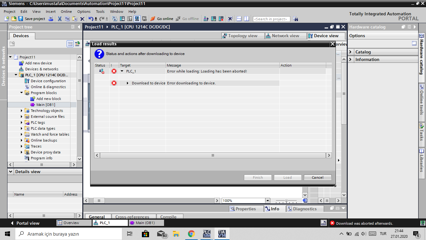

merhaba aynı sorunu bende yaşıyorum. s7 1500 ün sadece SİM ini mi yüklediniz?
