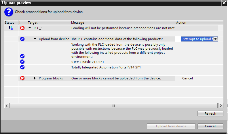

Tia portal v14 kullanıyorum PLC içerisindeki programı çekmek istediğim ekteki hatayı alıyorum. Yardımcı olursanız sevinirim
İyi Günler
    32.9 KB · Görüntüleme: 44
PLC içindeki yazılım V14 SP1 ile yazılmış. Sizinki V14 ise çekemezsiniz. V14 SP1 veya daha üst versiyonları kullanmalısınız.
