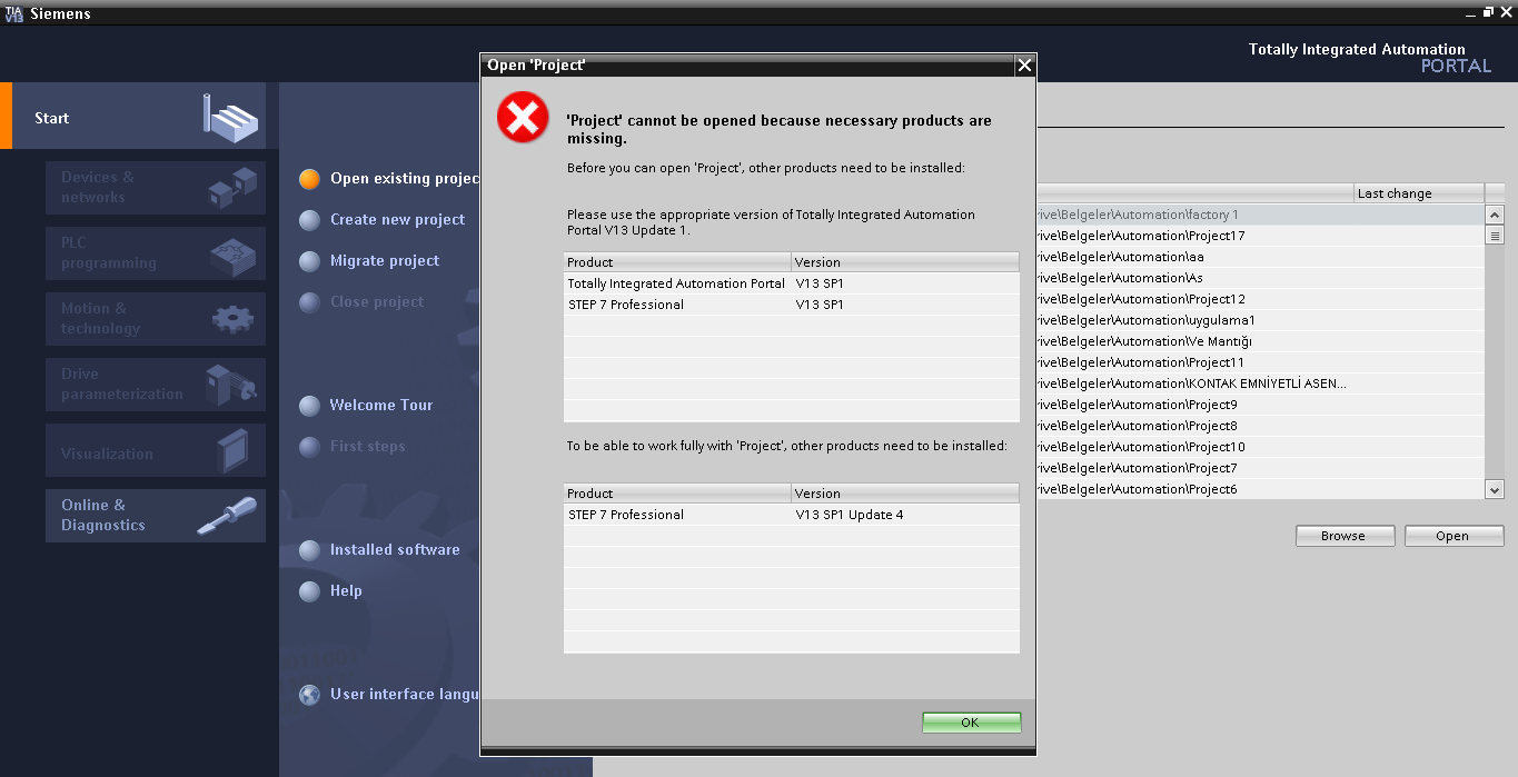

Factory IO sitesinden template dosyasını indirip açınca resimdeki gibi bir hata alıyorum . Ne yapmalıyım ?

plc programı açıkken templatei açmayı denediniz mi?
hayır,
önce v13 sp1 i kurun.
sonra v13 sp1 update 4 ü kurun.
( update 9 u kurarsanız daha iyi olur )
wincc den dolayı hata alıyorum. update edemiyorum o sebebten. V14 kurmak için bir link var mı ?

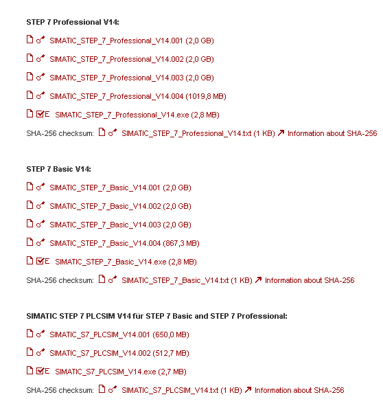

nasıl bir hata alıyorsunuz görsel atabilir misiniz ?
siemensin sitesinden indirebilirsiniz.
Hepsini indirmem mi gerekiyor ?
