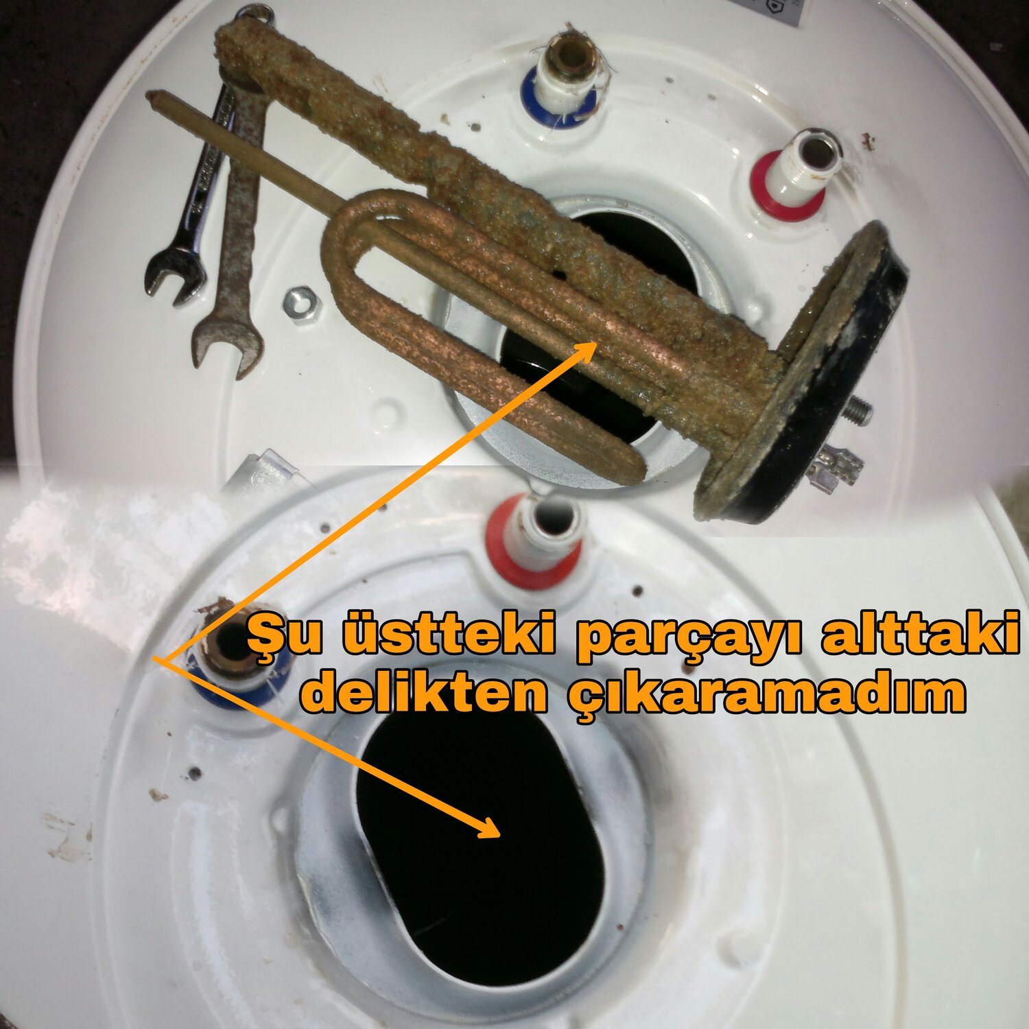

Konu epey eskimiş ama bahsi geçen termosifon modelinden hala kullanıyorum. Çok da memnunum. Fakat 3 senedir bakımını yapmamıştım. Bugün yapmaya çalıştım. Kabloları söktüm. Suyunu boşalttım. Deposunun içine tazyikli su tuttum. En az 5 kilo kireç ve pas kiri çıktı. Fakat termosifonun iç termostatını alt kapak deliğinden çıkaramadım.
Ve dolayısıyla iç termostatını ve içteki kireç tutucu parçayı temizleyemedim. Fazlada kurcalamak istemedim çünkü zarar veririm, kırarım elimde kalır diye düşündüm.
Nasıl yapabilirim diye arama yaparken bu konuya rastladım. Fakat konuda da o kısma değinilmemiş. Siz veya bilgisi olan hocalarım paylaşırsa çok sevinirim. Teşekkür ederim..
Isıtıcı tabanındaki contayı çıkartın veya içeriye düşürtün, çok sertleşmişse dikkatlice sökmenize gere yok iş görmeyecektir yenilemeniz gerekecektir unutmayın.
