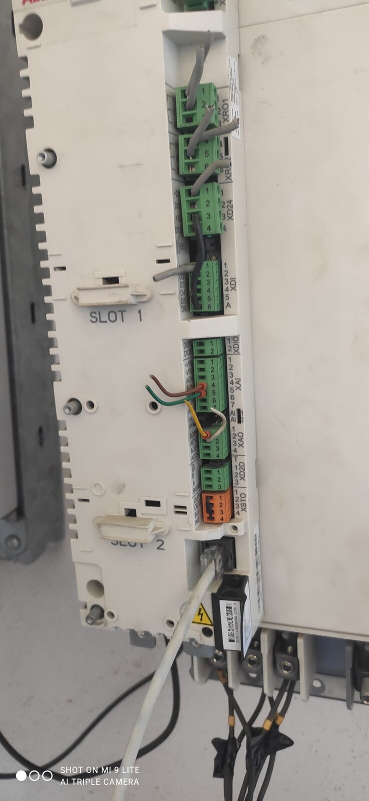

Merhaba elimde bir tane abb ACQ810 sürücü var ben iş yerimin elektrik atelyesinde güçlü kW motorlar tamirini yaptıktan sonra denemek istiyorum merak ettiğim şu plc ye bağlamadan sürücü yardımı ile motoru deneyebilirmiyim bunun için ptc baglantisi ya da terminal bağlantıları gerekiyormu 24 volt baglantilar gerekiyormu mesela bu girilerden hangilerini kullanmam gerekiyor deneme yapmak icin

Merhaba elimde bir tane abb ACQ810 sürücü var ben iş yerimin elektrik atelyesinde güçlü kW motorlar tamirini yaptıktan sonra denemek istiyorum merak ettiğim şu plc ye bağlamadan sürücü yardımı ile motoru deneyebilirmiyim bunun için ptc baglantisi ya da terminal bağlantıları gerekiyormu 24 volt baglantilar gerekiyormu mesela bu girilerden hangilerini kullanmam gerekiyor deneme yapmak icinEkli dosyayı görüntüle 89562
Merhaba,
Atölye ortamında test için lokal modu kullanabilirsiniz. Bunun için sürücü paneli üzerinde LOC/REM tuşunu kullanarak sürücüyü lokale alın. ekranda sol üstte loc yazısını göreceksiniz. Daha sonra ok tuşları ile deviri yükseltecek starta basabilirsiniz. Bu şekilde en basit şekilde testinizi gerçekleştirebilirsiniz.
