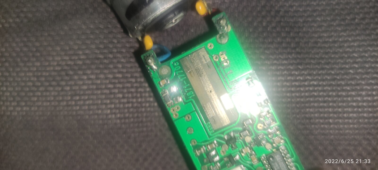

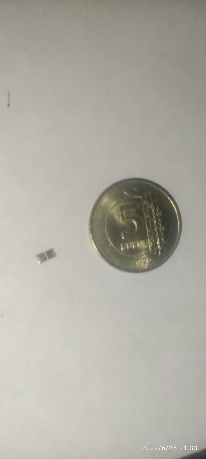

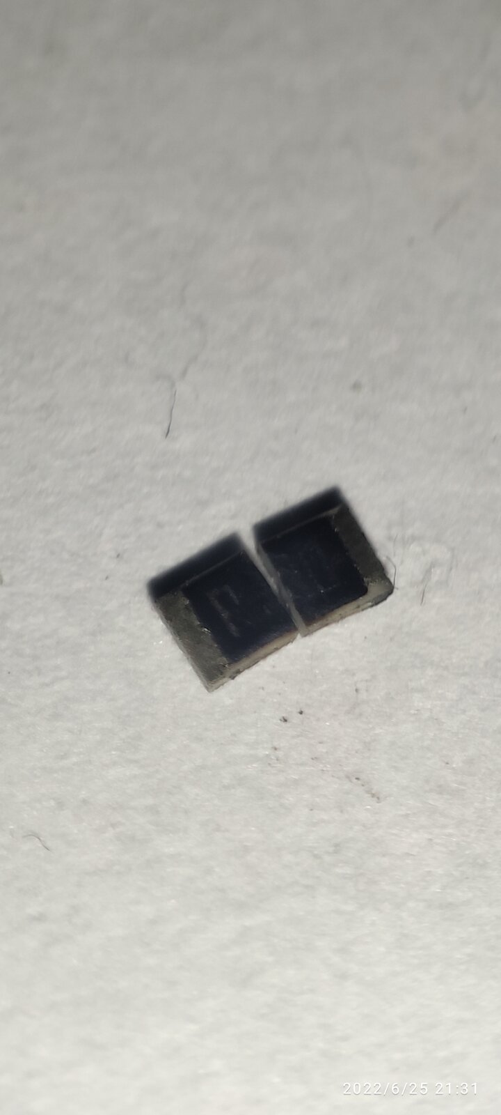

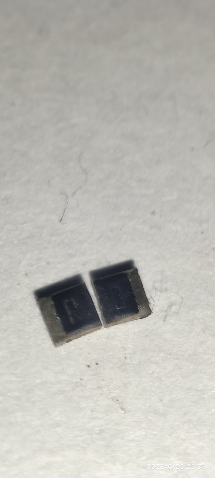

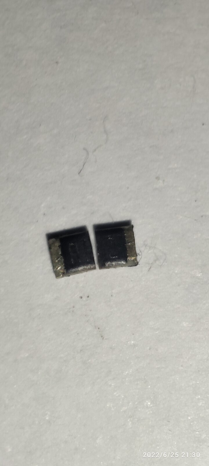

Elimde 1 adet moser 1871 traş makinesi var. Bir ara çalışıyordu bazen ışığı yanıyor bazen ses çıkarıyor vs sacma sapan davranıyor. Velhasıl ben bu makineyi açtım ve kart üzerinde bir elemanın kırılmış olduğunu ve parçaların lehim üzerinde farklı yönlere dönmüş biçimde durduğunu (muhtemelen ısındığı için) gördüm. Parçaları söküp birleştirdim ama ne olduğunu ne işe yaradığını bilmiyorum parça aşırı küçük ve üzerindeki yazıyı okuyamıyorum. Makro çekimde parçanın ve anakartın resimlerini yüklüyorum. parçanın adı, kodu ve nasıl bir yol izleyeceğim hakkında bilgi verirseniz sevinirim. Şimdiden teşekkür ederim.

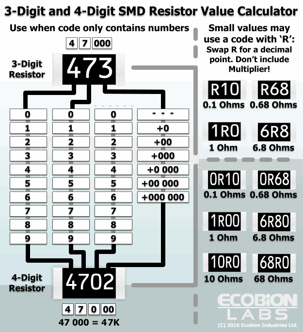

Bu malzemenin üzerine ne yazıyor, okuyabiliyor
musunuz?
Bu malzemenin aynısı yanında da var sanırım.
Aynısı varsa o da arızalı olabilir.
Bir ohm dan küçük bir direnç. R ile başlayan dirençler öyle okunuyor. Tam uç uca getirip rakamı okuman lazım. Yanına para koymanda süper olmuş. Amerikan filmlerinden fedarellerin delil toplama numarası :)
    55.9 KB · Görüntüleme: 180
Eyvallah üstad. Peki birebir aynı direnç mi olmalı? Kapasitörlerdeki gibi tolerans var mıdır? biraz yüksek veya düşük olması sorun olur mu?
R470 olması lazım. bir zamanlar berberin biri bu şarjlılardan 5-6 makine getirmişti. hepsinde aynı sıkıntı vardı. bunlar profesyonel makineler değil, fazla sıkıntıya gelmiyor. bende kablolu bir tane var ne zaman aldığımı unuttum. hala beni traş ediyor.
İki paralel mi var yan yana?
Şönt direnc ancak iyi ışık altında kaç ohm olduğuna bakmak lazim. Mehmet beyinde dediği gibi yanında bir tane daha paralel direnc var. Ayni degerde olması muhtemel. Onun değeri okunuyor ise okunup aynı değerde bence ikisini de değişmesi gerekir.
