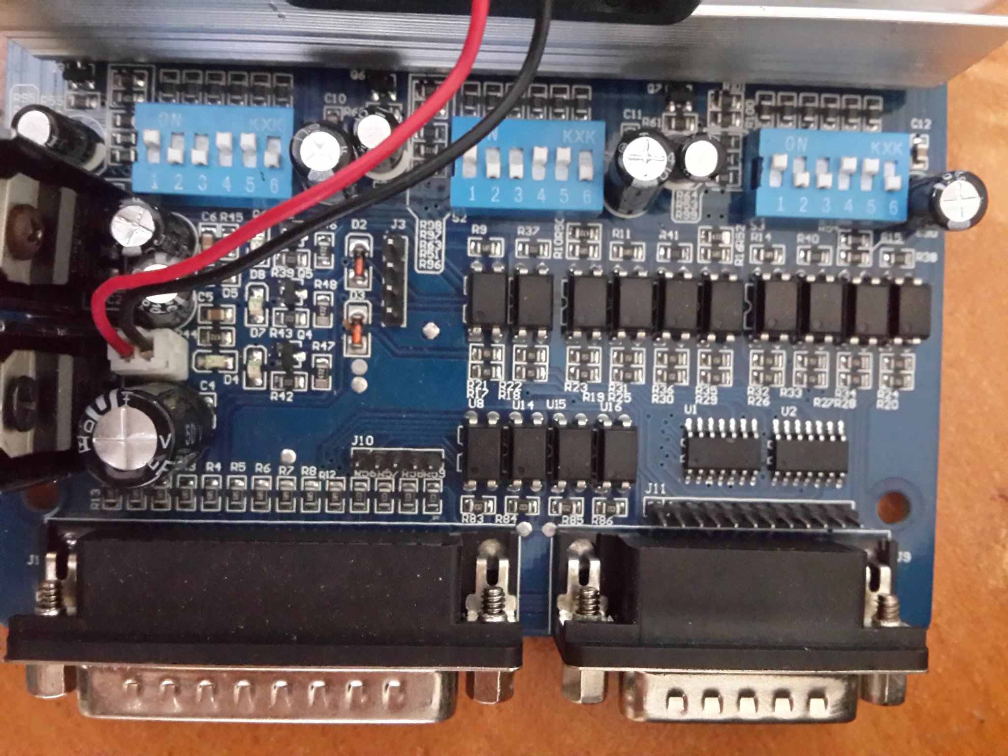

merhabalar abilerim kardeşlerim
epey ugrastıgım mach3 tb6560 kartımı sonunda forumdaki konuları okuyarak motorlara hareket vermeyi basardım
fakat sorunum bitmedi malesef bunun ıcın konu acmayacaktım malesef hıc bıryerde bulamadım
sorunum limit switch ,e-stop baglantı yerleri ve dip switch ayarları kartın ayrıntılı resımlerını ekledım fikir verır yardımcı olursanız sevinirim şimdiden teşekkürler
kartın uzerınde : 4lü pin j3-5li pin j10-12li pin j11 var
Bu kartların çok fazla taklit/kopya olayı var. Dip switch ayarlarının birebir aynı olması lazım. Limit switch ve home switchlerin bağlanacağı yerler sizin kartta başka bir bölgede olabilir.
Saygılar.
benzer biryeri bile yok ınanın resımde goruyorsunuz zaten
