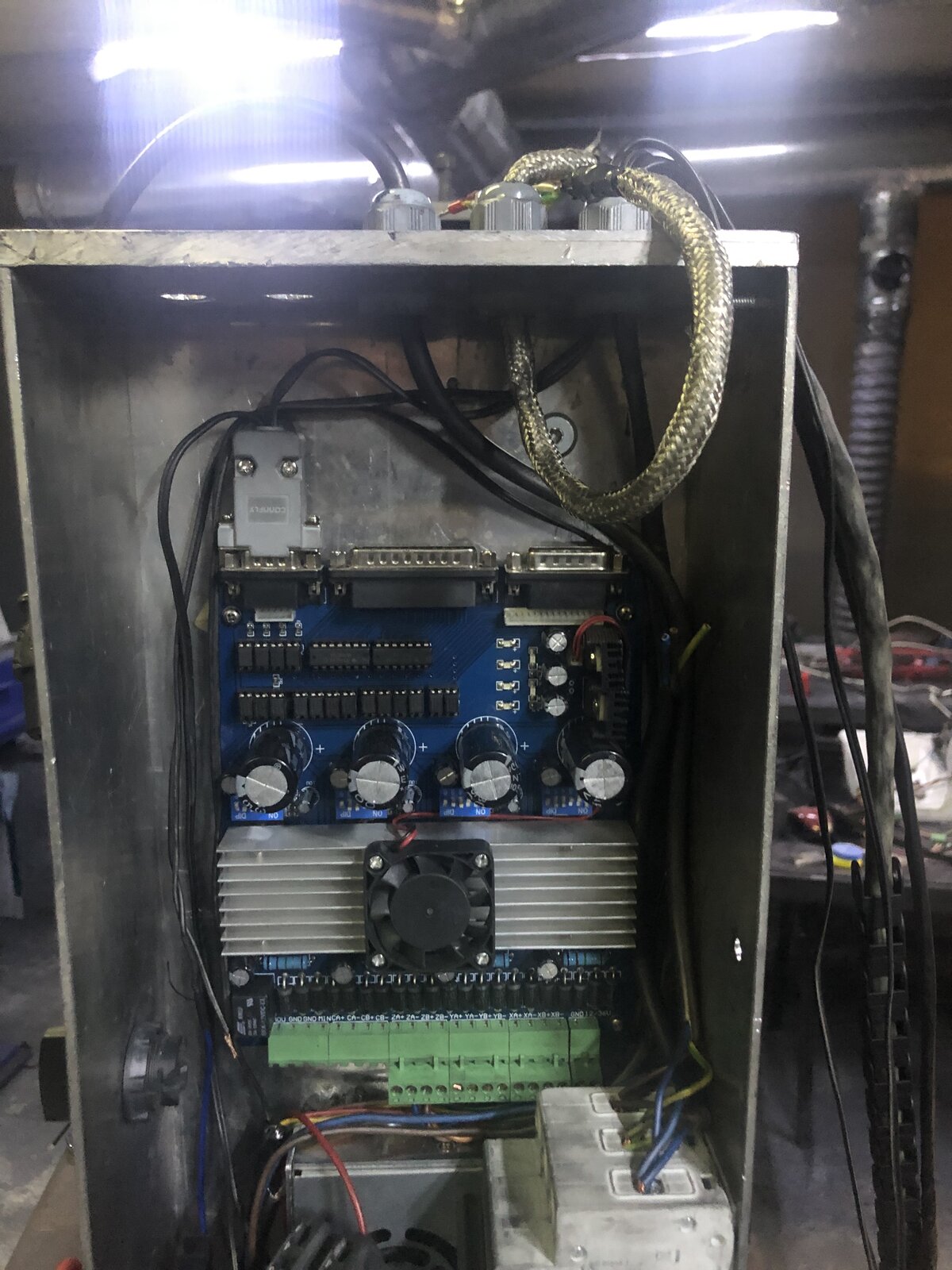

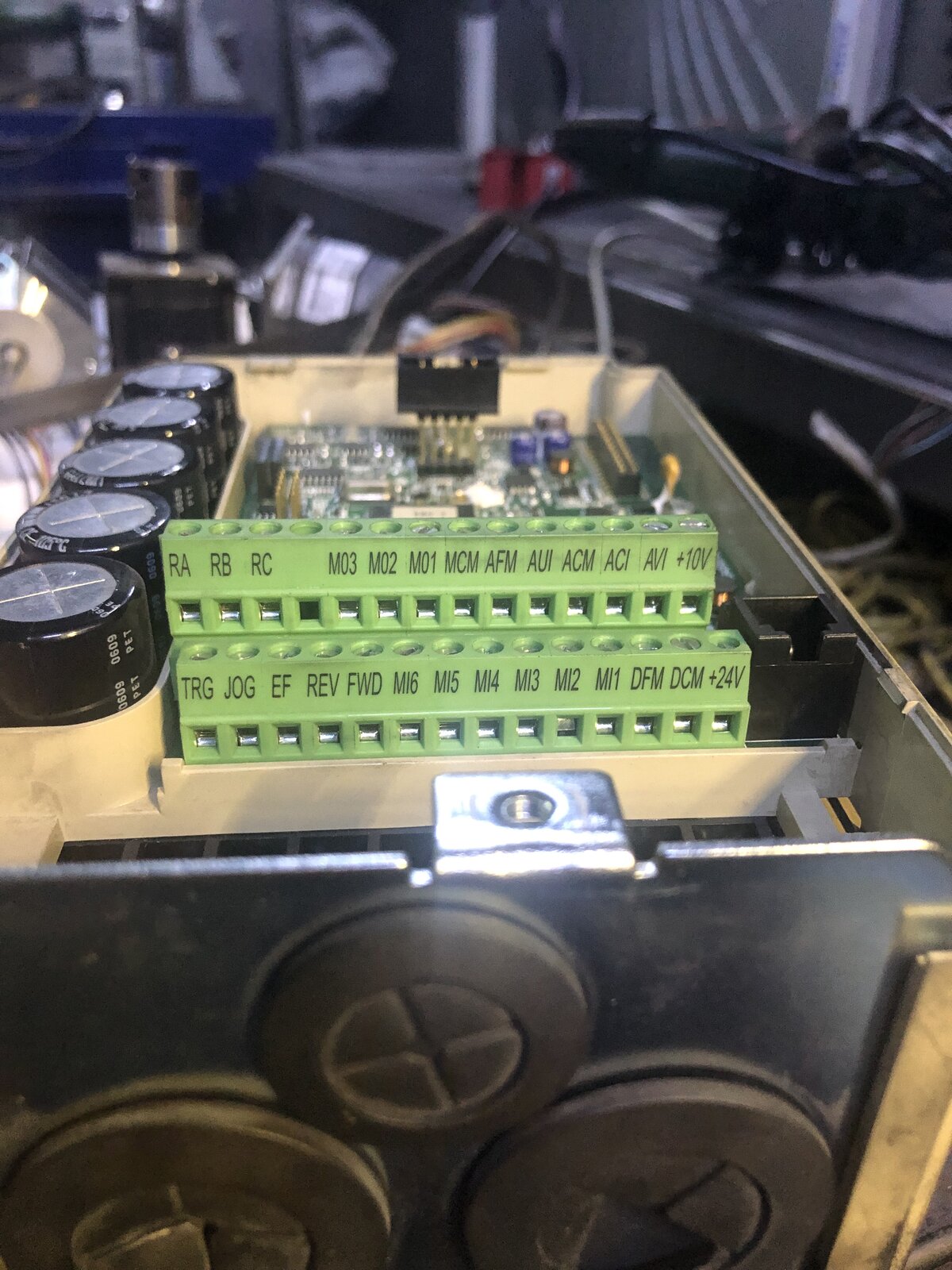

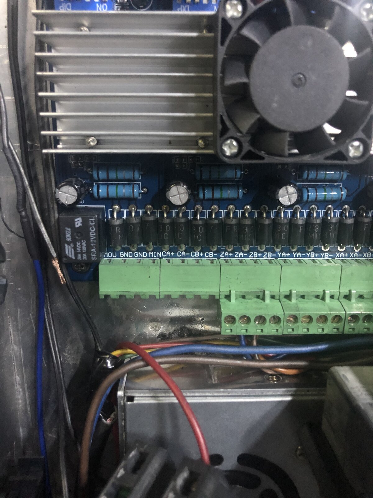

Merhabalar Tb6560 kartım var mach3 kullanıyorum daha önce Delta vfd007b21a sürücü üstündeki start stop ile işlem yapabiliyodum m3 komutuyla bilgisayardan yapılabildiğini öğrendim sürücünün datasheedlerini buldum ama anlam veremedim m3 m5 aç kapa komutu için bağlantısını nasıl yapabilirim yardımınız olursa çok sevinirim 2 gündür bunu araştırıyorum çözmedim sürücüyü yakmaktan korkuyorum şimdiden teşekkürler

Merhaba , sürücü klemenslerinde DCM yazan uca 24V DC nin - ucunu bağlayıp m1 ucuna 24V DC nin + ucunu bağlarsanız motor varsayılan ayarlarında ileri yönde çalışır m2 ucu da geri yönde
Bunu yapabilmek için sürücü üzerinde pnp -npn sivicini pnp konumuna almanız gerekiyor , parametrelerden ise 2.00 değerini yanlış hatırlamıyorsam 1 yapmanız gerekiyor
Cnc kontrol kartında spindle için röle çıkışı var ise onun ayarını mach3 ayarlarindan aktif etmek gerekiyor, spindle çalıştırılırsa o röle çekiyorsa rölenin com ucuna 24V DC nin + ucunu bağlayıp rölenin NO ucunuda invertere M1 ucuna bağlarsanız çalışacaktır
Bir sorununuz olursa yardımcı olabilirim , lütfen yazdıklarımdan emin olduktan sonra deneyiniz
