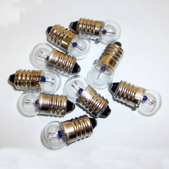

3V Tartı pili (cr2032) ortalama 210 mah kapasitesine sahip ben bu pil ile 0.2 mm nikel-krom karışımı resistans telini kırmızı renge
kadar ısıtmak istiyorum.
Tel uzunluğunu ya da manyetik alan sarmalını neye göre hesaplamalıyım eğer imkansızsa başka ne tür bir yöntemle enerji
kaynağı çok küçük olacak şekilde rezistansı kırmızı renge gelene kadar ısıtabilirim
Cr2032 ile rezistans telini kizartamazsiniz.
Kizartabileceginiz tek şey aşağıdaki. Oda ne kadar süre ışıldar bilemem.

12 adet yuvarlak büyük boy (D) kuru pili (1.5 volt) seri bağlayarak 18 voltla 600-800 watt bir rezistansın sadece 3-4 cm.'lik parçasını spir şeklindeyken bir ışıldak reflektörünün odak noktasındayken çocuk yaşlarında iken deneyerek kızartmıştım. Büyük boy kuru pillerin normal verebilecekleri akımı 500 mA (kısa devre akımı daha yüksek olabilir) olarak biliyorum, CR2032 ; CR2016 buton, düğme tip pillerin hem voltu 3 volt hem 210 mA olduğu için bu pek mümkün görünmüyor. Ama çok uzun zamanda deşarj olan süper kondansatörlerle çok kısa süreli kızartma olabilir, denemeden net bir şey söylemek doğru olmaz, yüksek kapasiteli olanlarla şarjlı pil özelliği gösterdiğinden denemek lazım. Ama süper kondansatör voltajı çok düşük olunca rezistans boyunu da kısa tutabilmek gerekecektir.
Şarjlı nikel kadmiyum pillerle (10-12 tanesi seri bağlanıp) kısa bir rezistans telinde kızartma etkisi olacağı ise kesindir, çünkü kalem pil ebatlılarda (AA olanlar bile) amper*saat oranı oldukça yüksek ve anlık kısa devrelere li-iyonlara göre daha az riskli olup daha dayanıklıdır. Çok uzun süren kısa devrelerde kendi pil kabı, iç malzemesinden aşırı ısınıp contasından sızıntı yapabilirler. Kolay gelsin.
