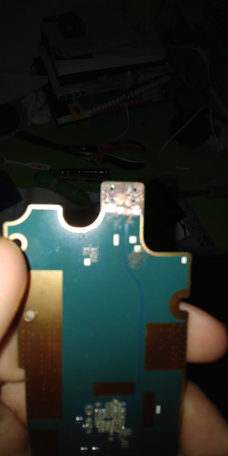

Merhaba arkadaşlar elimde kardeşimin okuldan verilen tableti var. tabletin şarj soketi bozulmuş o da uğraşıp anakart üzerindeki soket girişlerini parçalamış ama anakart hala sağlam çalışıyor başka batarya ile denedim. resimde tam görünmüyor ama anakartın soket bölümü bu halde bütün sarı ayaklar parçalanmış.
yani anlayacağınız soketten şarj etmek artık imkansız gibi bişey.

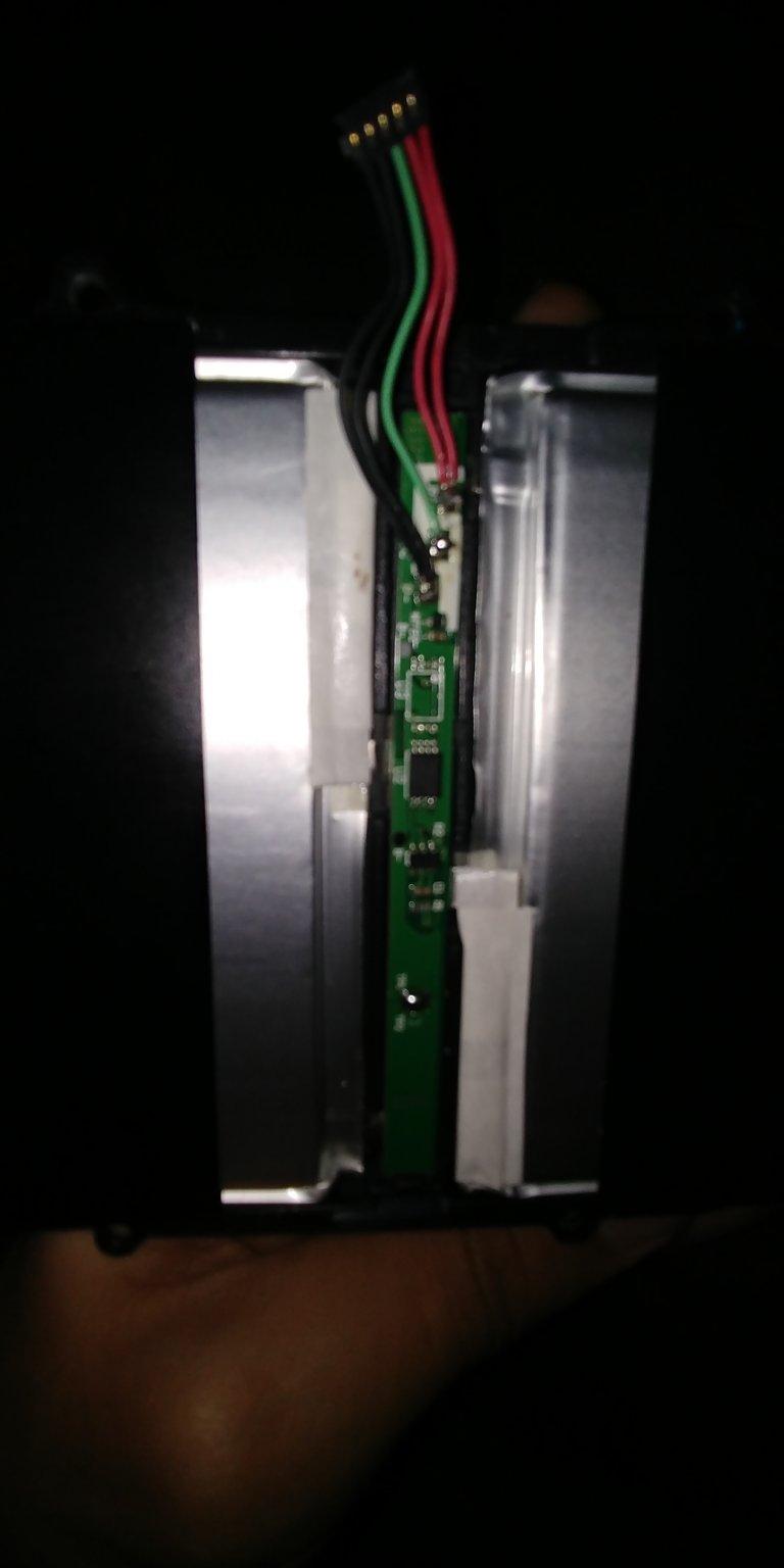

tabletin bataryası bu

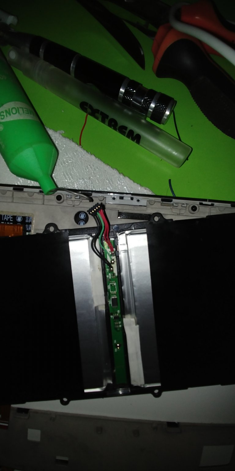

girişlerin lehimlendiği yer de burası
ben kırmızı ve siyah girişlere usb kablo ile lehim yapıp şarj etmeyi denedim ama sonuç alamadım. ben bu bataryayı nasıl şarj edebilirim ?

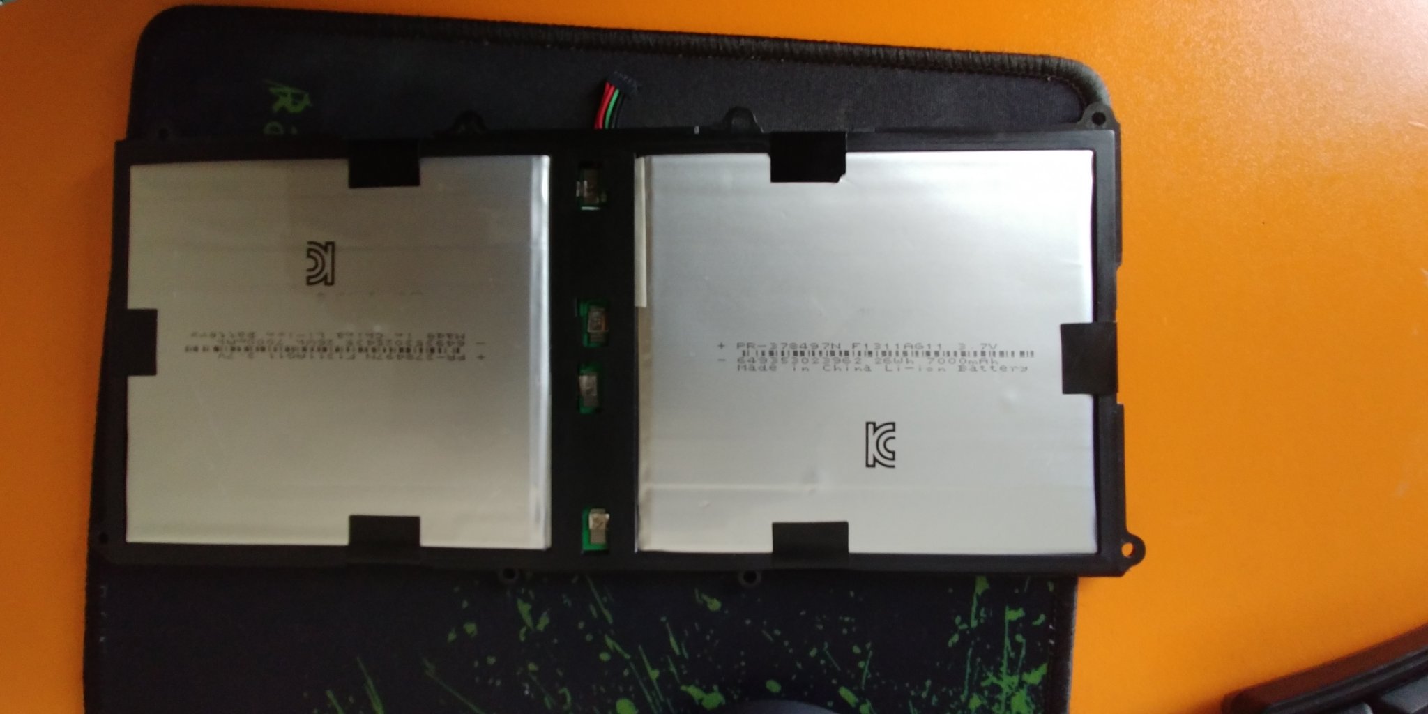

Not: bataryanın tamamı 2 adet lityum bataryadan oluşuyor görselde tam anlaşılmıyor olabilir her birinin üzerinde yazan yazı şöyle
(+ PR-378497N F1311AG11 3.7V)
(- 649353023962 26Wh 7000mAh Made in China Li-On Battery )

Tp4056 şarj modülü alip internetten videolarla halledebilirsin.
Bataryanın yapısı nasıl. Birbirine serimi paralelmi. Paralel ise 5 voltluk adaptöre seri diyot bağlayarak şarz edeceksiniz. Seri ise 9 volt adaptöre seri bir diyot bağlayacaksınız. Diyot akımı adaptör akımından en az 2 katı fazla olsun. Adaptörler switchmode olmalı. Trafolu olursa regüleli olmalı. Piller seri bağlı ise ölçerek pil geriliminin eşit olmasını kontrol edin. Bulabilirseniz şarz soketinin uçlarına kablo lehimleyip dışarı taşıyın diğer yöntemlerden kolaydır.
