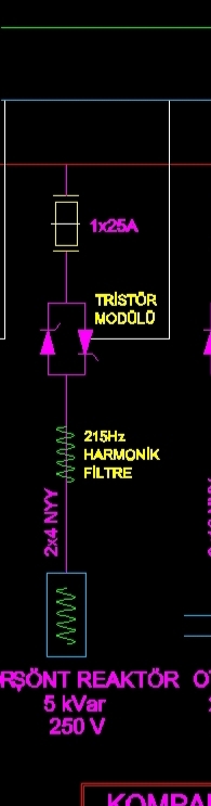

Merhaba bir tesisimizde 20 kvar surucu ve buna bagli 3 adet 5 kvar reaktor mevcut. Son zamanlarda icerideki şarj cihazlarinin ve motor test cihazlarinin artmasi ile harmoniklerde artis gosterdi. Bazen surucuden tıkırt tıkırt sesler geliyor sıkıntılı bir ses oldugunu hissediyorum ve ne yazik ki harmoniklerden kaynakli oldugunu dusundugum sigorta atmasi ( surucu ye ait sigorta ) yasaniliyor. Gunde birkac kez olmakta bu sorun. Simdi isletmenin harmoniklerden yana tabiki sorunlari var. Bu arada burada kondansator ihtiyaci hicbirzaman olmadi. Saf kapasitif yuk ceken bir isletme. Bu durumda sigorta atmasinin onune gecmek ve surucuyu koruyabilmek adina neler yapilabilir. Kondansatorler icin harmonik filtreler sanirim reaktorler icin gecerli degil. Bu durumla karsilasan ve bir cozum bulabilen arkadasimiz aydinlatirsa cok sevinirim.

SVC kontrollü reaktörler şönt reaktorlerdir. Yani enduktif yük ihtiyacını karşılarlar. Düşündüğünüz gibi bir sorun varsa; arkadaşların önerdiği gibi zamana yayili analizler yapılmalıdır. Sonuca göre değişik çözümler düşünülür. Bunlardan bir taneside sürücüye seri bağlı reaktör olabilir.
Seri bağlı olan reaktör,şönt reaktörden başka bişeymi ?Yani,böyle bişeymi !
Yanlış anlaşılmasın.Eklediğim proje,çok
ünlü bir firmaya proje çizen Veteriner ! tarafından yapılan bir çizimdir.:(

Reaktörler yapısal olarak aynıdır. Ama empedanslari ve gücleri farklıdır. Kullanım yerleri ve amaçlarıda farklı farklıdır. Seri reaktörü şönt olarak bağlarsanız kısa devre oluşur . İllaki başka bir yük ile seri bağlanması gerekir.
Filtreler çeşit ihtiyaçlar için çeşitli varyasyonlar da imal edilebilir. R-L, R-C, R-L-C gibi
Yanlış anlamadımsa,soruyu soran katı-
lımcımız,eklediğim projedeki gibi bir uygulama yapabilirmiyim diye soruyor anlıyarak o yorumları yaptım ve böyle bir uygulama olamaz ! diye ifadelerde bulundum.Böyle bir uygulama yapılabilir demek için,hangi konunun içinde ! olunduğunun bilinmesi
gerekir diyorum.Kısaca,eklediğim şema-
daki uygulama yanlıştır.
LL-CC-RR ! diye bir filtre duymadım.
@sami inci bey hat reaktoru olabilir mi motor suruculerini korumak icin kullaniliyormus. Svc surucunun oncesine bir hat reaktoru kullanmak cozum olabilir mi
