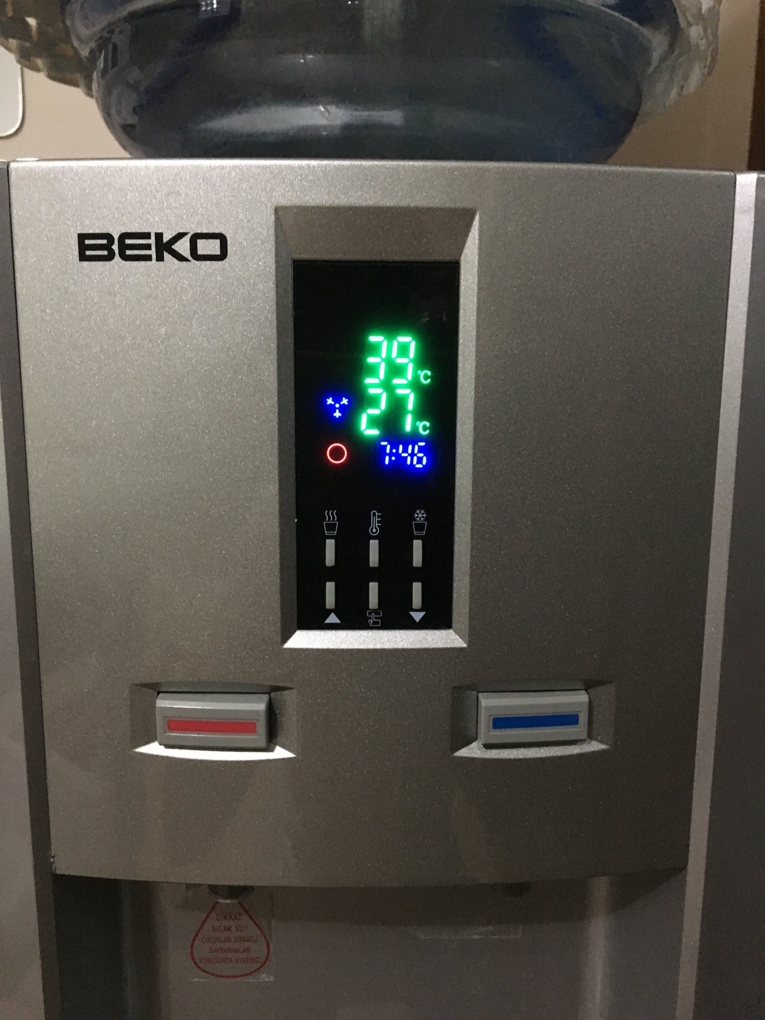

Beko BSS-4420 su sebilim çalışıyor fakat çok az soğutuyor sebebi ne olabilir
Arkasındaki ızgaranın yukarı kısmı sıcak alt kısmı soğuk bu normal mi?
Gaziniz azalmaya başladı galiba. Yakında biterse büyük ihtimalle kacak var diyebilirim. Drayer tikalida olabilir.
