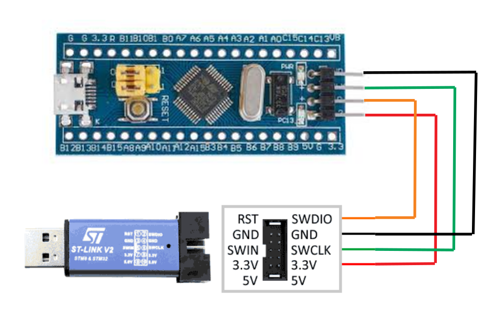

150-200TL verip nucleo, discovery vs. kit almana gerek yok,
20-30 TL ye bir bluepil ve 20-30TL ye Çin kopyası bir St-link/V2 alman yeterli.
Bluepill ile en az bir sene kadar öğrenebileceğin bilgi var.
Bluepill i arduino ortamı ilede kullanabiliyorsun ama arduino tavsiye etmem,
cubemx ve keil kullan, şimdi st ikisinin birleimi gibi CubeIde kullanıyor oda olur.
Fotoda üstteki bluepill, STM32F103 mini geliştirme kartı olarak geçiyor.
Alttakide hemen hemen bütün STM mikrodenetleyicilerini programlayabileceğin
ST-Link V2 programlayıcının Çin kopyası.

@karaapak hocamızın ve benim ucuz olarak önerdiğim bluepill başlangıç için ucuz bir çözüm. Bluepill ile yapılan birçok program ve doküman bulabilirsiniz. Bir çok da dersinizde kullanırsınız. Bence biraz başlangıç için Bluepill uygun neden derseniz bozduğunuzda ucuz çözüm... ;)

Aldığın kartın üzerinde stlink var,
yinede Çin olanından al kenarda dursun,
kartta olan ile başka karttaki mcu yu programlamak zor oluyor.
