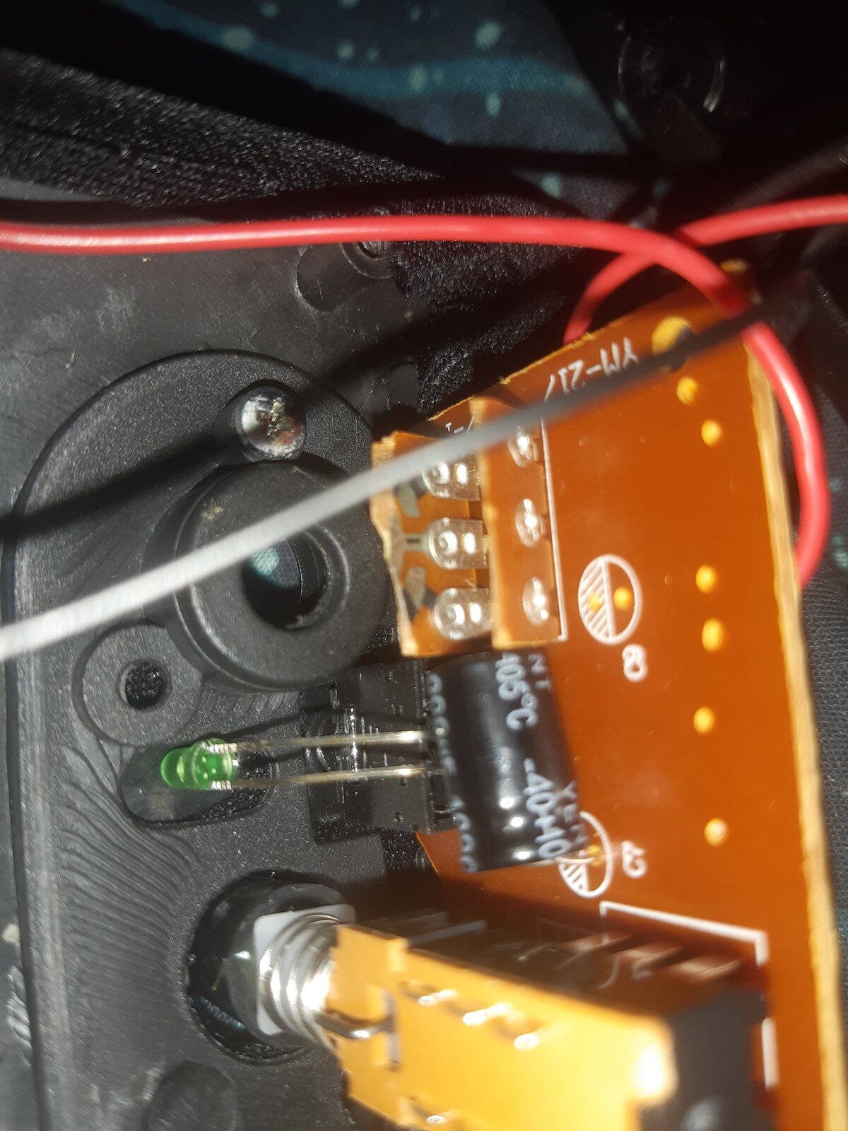

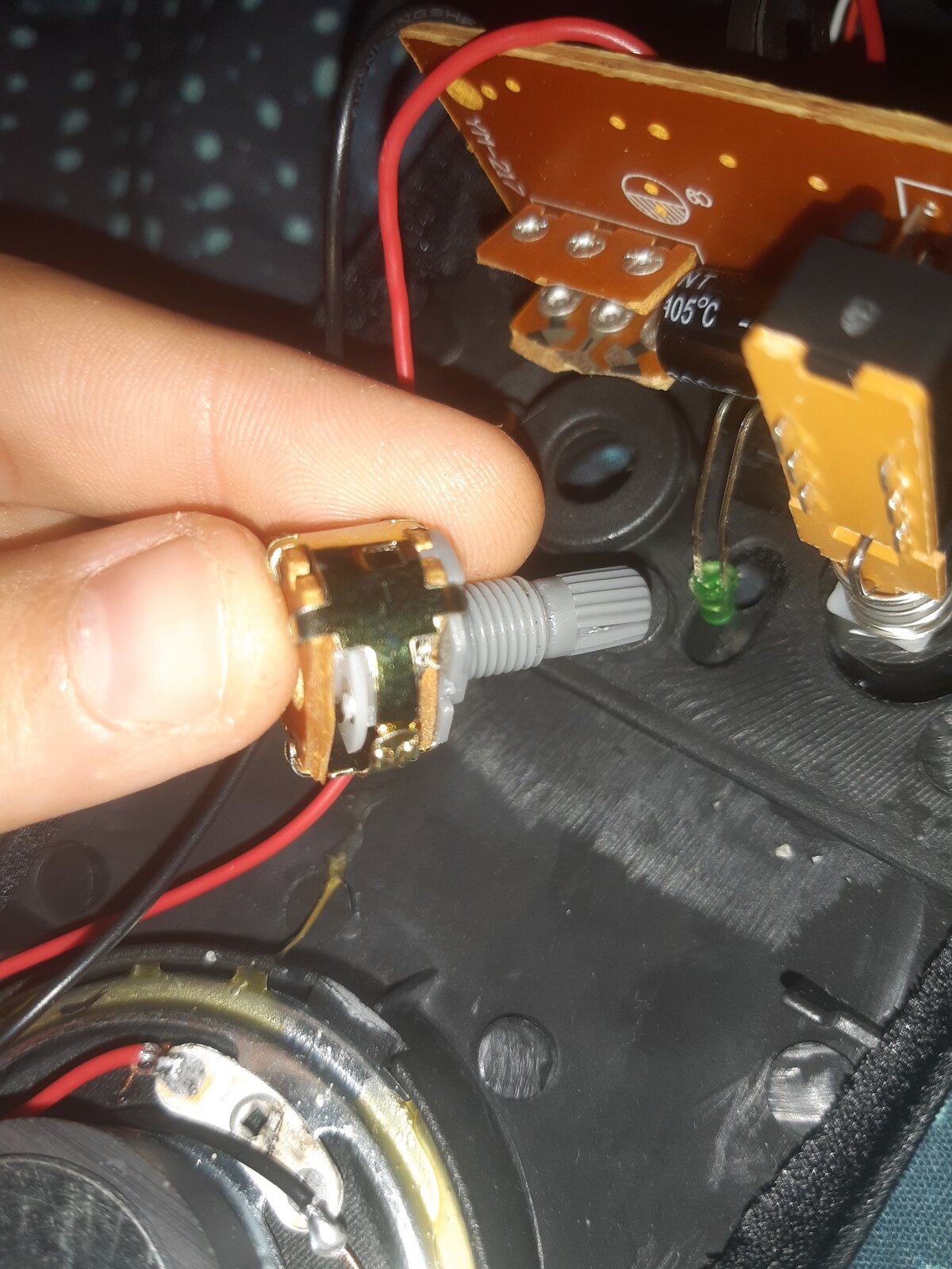

Evet arkadaşlar.yaşım küçük ve burada yeniyim.bu işlerle ve arduino ile ilgiliyim.höparlörümün sesini ayarlarken pot kırıldı ve elimde sadece 50k mono pot var .şimdi bunu bir tarafına baglayıp kabloyla diger tarafına da direnci iletsem sorun olur mu?
Not:Stereo potansiyometre de 50k

Stereo pot yerine mono pot takılmaz. Tekniğe aykırı. ( bu devre özelinde söylüyorum ) devre dizaynı gereği zaten ikiye bölünmüş.
Olmaz. O zaman devre bu duruma uygun ise mono olarak çalışacak. Stereo özelliği olmayacak. Ama uygun ise yoksa yine sorun var demektir.
Hoparlörde iki hoperlörüde çalıştırmaz mı? Ses seviyeleri aynı olacak eğer onu diyorsanız.
Aramızda merak edenler olabilir.
Iki hoparlor de çalışacaktır. Ancak sakıncası bu yapacağınız bağlantı hem sağ hem sol kanal girişlerini kısa devre edecektir.
Bu durum ses kaynaginizin sinyal çıkışının kısa devre olmasına neden olur.
Bu yüzden tavsiye etmiyoruz. Oradan soktuğunuz potansiyometrenin aynısını temin edip takın.
Hatta potansiyometreler lineer ve logaritmik olarak ikiye ayrılır. Cihazınızın üzerindeki lineer mi logaritmik mi olduğunu tespit edin ona göre parça temini yapın. Paeca bulamazsanız buradan bende temin edip gönderebilirim.
