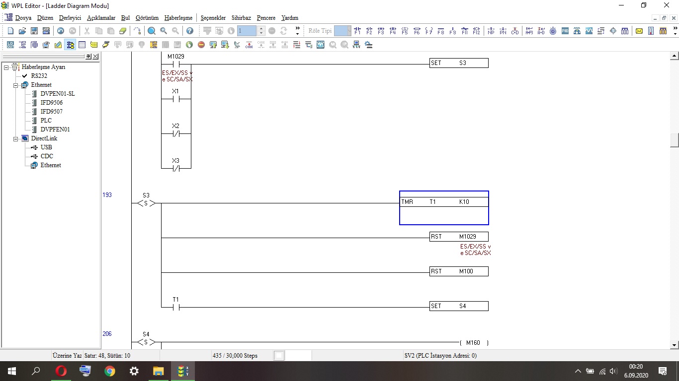

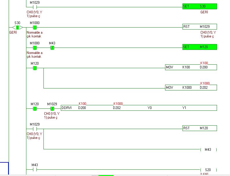

Step motoru belli bir frekansta ve belli bir pulse adedinden sürekli ileri ve geri yapmasını istiyorum. Mantığını kuramadım. SFC ile denedim bi yönde gidiyor. aynı pulse komutu ile diğer stepte geri döndüremiyorum. Kullanılacak komut ne olmalı ?
timer veya step komutuyla bir döngü hazırlarsanız, döngüdeki sonraki adım için m1029 bitini şart koşup Y1 aktif ederseniz zannedersem olur.
Bende dediğin gibi yapmaya çalışıyorum aslında. step ile döngü kurdum.ileri gidiyor. fakat geri gelmede m1029 biti sıfırlanmadığı için geri step inde pulse çıkışını devreye almıyor.
bir matkap projesinde step komutları arasına timer koyup m1029'u sıfırlayarak çalıştırmıştım, biraz daha algoritma için beyin jimlastiği yaparak çözersin.
