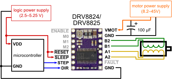

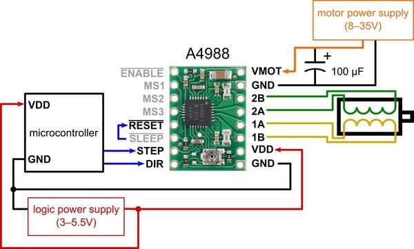

Merhaba,
Birden fazla motor, sürücü, kod vs denedim fakat motor düzgün bir dönüş yapmıyor, titreyerek kararsız şekilde dönüyor ve bu dönüş genelde kod ile belirttiğim şekilde olmuyor.
Aşağıdaki şemaları uygulayarak deniyorum.
12V 15A güç kaynağım var.
Mikrokontrolcü olarak Arduino Uno ve Nano kullanarak deniyorum.
Denediğim NEMA 17 motorlar: 42BYGHD444-01H Linix (6 Kablo) 1.2A ve 17HS3001 HS20B (4 Kablo) 1.2A
Denediğim Sürücüler: DRV8825 (Pololu), A4988(Pololu), A4988(Çin)
Vref ayarlarını defalarca kontrol ediyorum, motor kablolarını direnç ölçerek defalarca kontrol ettim. Tüm bağlantılara defalarca baktım. Fakat hiçbir denememde düzgün bir dönme alamadım.
Birçok kod ve kütüphane denedim, denediğim en sade örnek kodlardan biri aşağıda.

@silvestir hocam teşekkür ederim. Sorunu çözdüm. Arduino ve sürücü gnd bağlantısı sorunluymuş, dışarıdan kablo ile giderdim ve motor sorunsuz dönüyor. Tavsiye ettiğiniz gibi enable gnd bağlantısı da yaptım. Teşekkür ederim tekrar.

@Alperen& , motor sürücü ile mikrodenetleyicinin gnd uçları birbirine bağlı olmalı. Benim bağlantıda sorun varmış, giderince çözüldü.
