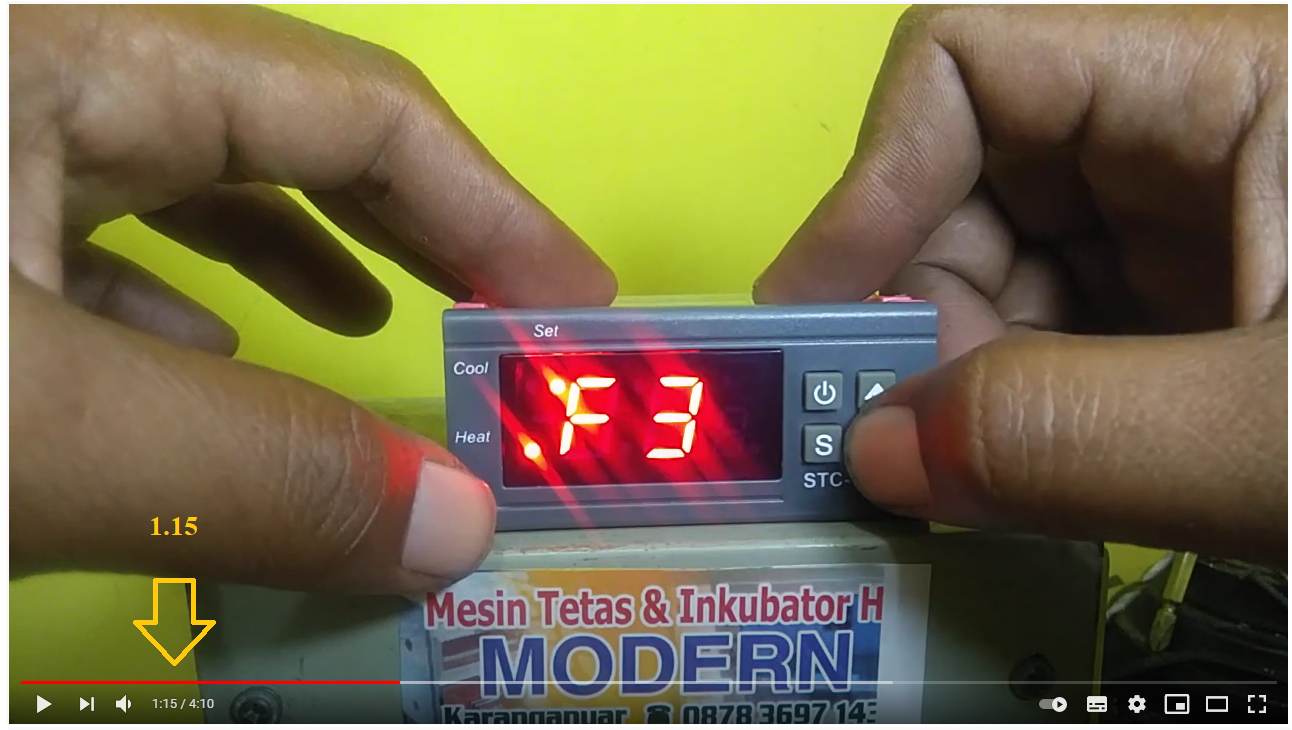

Arkadaşlar stc 1000 termostat aldım. ben soğutucu kısmını kullanacağım. Şöyle bir sıkıntı var. Mesela f1 değerinde termostat sıcaklık ayarını 50.0 derece ayarlıyorum. F2 sıcaklık değişim değerini de 0.5 dereceye ayarlıyorum diyelim. Sıcaklık 50.5 dereceye gelince çalışacak 50 altına inince soğutma pompası duracak. Fakat F3 bölümündeki compressor delay time bölümü benim işimi bozuyor. Pompa birkez devreye girdiğinde tekrar devreye girmesi için minimum 1dk beklemek gerekiyor. Minimum gecikme değeri olarak 1 dakika olarak ayarlanıyor. Bunu iptal etme şansım var mıdır? Eğer yoksa nasıl bir digital termostat almam gerekiyor.

F3 - Kompresör GECİKME Süresini Ayarlama
F3 Kompresör Gecikme Süresi, 0-10 dakika arasında ayarlanabilen soğutma tarafında bir gecikmedir.
Soğutma rölesinin enerjisi ilk kez kesildiğinde, F3 ayarı tarafından belirlendiği üzere dakika cinsinden minimum süre KAPALI kalacaktır.
Kompresör Gecikmesi etkin olduğunda, soğutma LED'i yanıp sönecektir.
Kontrolör, buzdolabı gibi bir kompresörü çalıştırmak için kullanılıyorsa, kompresöre zarar verebileceğinden kompresörü çok hızlı AÇIK / KAPALI konuma getirmek istemezsiniz ve bu ayar kompresörü korumaya yardımcı olur.
Bir kompresörle kullanıldığında 3 dakikalık bir ayar genellikle iyidir.
Soğutma için bir fanı kontrol etmek gibi bir gecikme istenmiyorsa, ayar 0 olarak ayarlanabilir.
Bu ayarı değiştirmek için, Set LED'i yanana ve ekran F1'i gösterene kadar Set düğmesine uzun basın .
F3'e gitmek için / düğmelerini kullanın .
Ekranda gösterildiği gibi Kompresör Gecikme Süresini değiştirmek için / düğmelerine basarken Set düğmesine basın ve basılı tutun .
Ekran dakika cinsindendir.
İstenilen gecikme süresine ulaşıldığında, ayarı kaydetmek için Güç düğmesine kısa bir süre basın.
Ekranın bunun yerine 3 saniye sonra zaman aşımına uğramasına ve normal ekrana dönmesine izin verilirse, yeni ayar kaydedilmeyecektir.

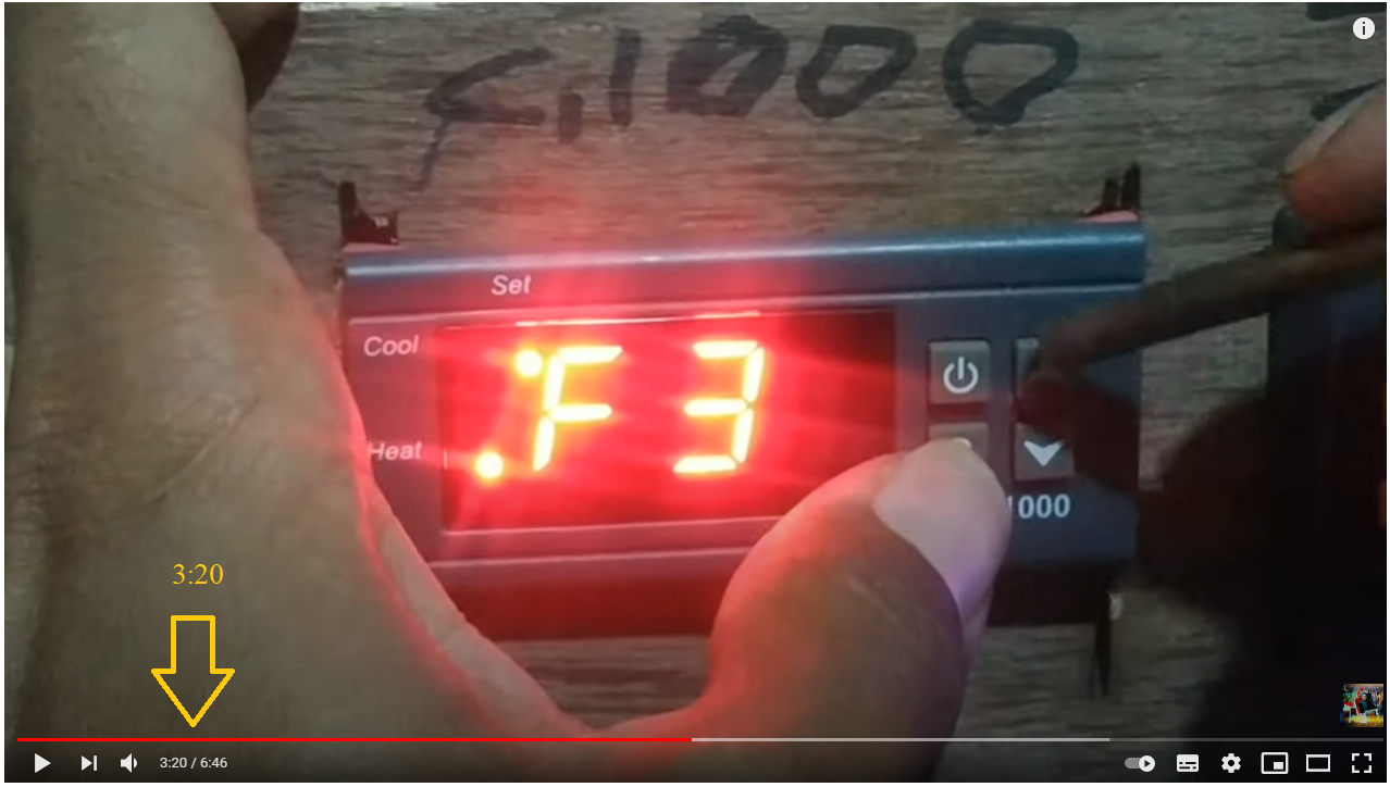

Hocam F3 ayarı minimum 1 dk olarak ayarlanıyor. 1-10 arası. 0 yapılamıyor.
Evet denedim olmadı.
