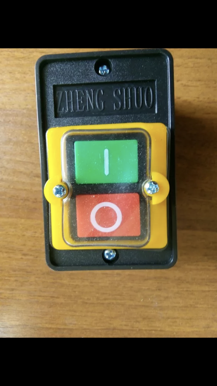

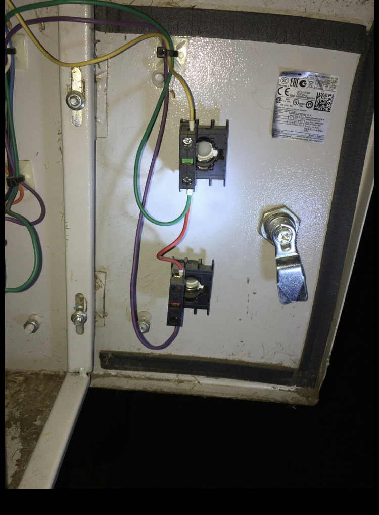

Böyle bi panelimiz var buna bu butonu nasıl bağlarım yardımcı olurmusunuz rica etsem şimdiden teşekkürler
panonun üzerinde start ve stop butonu var neden onu bağlama gereği duyuyorsunuz?
Çünki butonlar ters tarafta ve sürekli diğer tarafa gidip gelmemiz gerekiyor ve aynı anda da elimizdeki işi bırakmamız gerekiyor takmak istiyorum çünki diğer tarafa git gel yapmadan işimi bu butonla halletmek istiyorum
Aynı panoya mı yine bağlanacak, yoksa daha uzak yere mi, mesafe?
Kablosuz çözüm düşünmüyor musunuz?
Kablosuz cihazda var üstünde ama pek verim alamadım kumanda sürekli bozuluyor anlık kapatmam gerekiyor bazen ama kumanda da ki tuşa bastığım zaman kapatmıyor ama bu butonu takarsam tık tık kapatcam

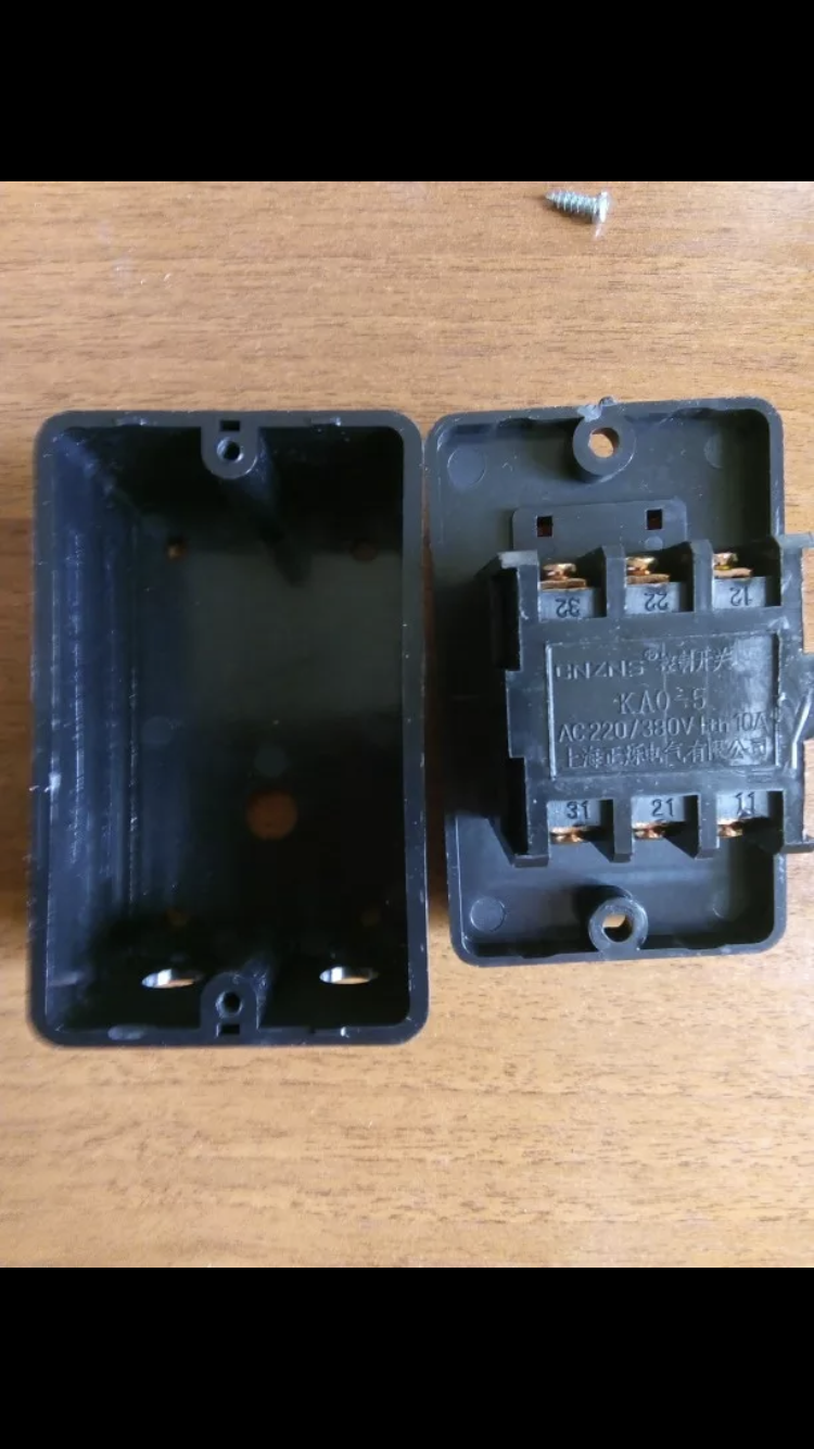

4*0.75 kablo al
Starti paralel
Stop u seri bagla
Bukadar basit
4*075 kablo
Siyah
Kahve
Gri
Mavi
Siyah ve kahveyi sizin butonun start ucuna baglayin ve diğer ucunu panoda ki yesil butona mevcut olan kabloların yanina baglayin mesela sari yesile kahve denk gelsin yesil ve kirmiziya siyah
Sizin butonun stop ucuna mavi ve griyi baglayin
Mor kabloyu cikarin ve maviye ekleyin bantlayin
Gri kabloyuda mor kabloyu cikardiginiz uca takin
Basitce anlattim telefondan sema cizmek icin herhangi bisey yok umarim isinize yarar
