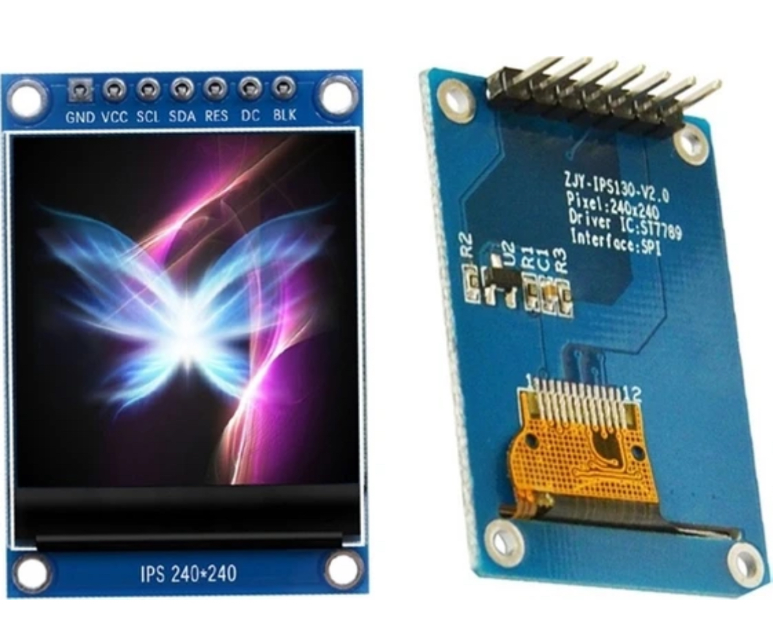

Merhabalar iyi forumlar bende ST7789 ekran var ve bu ekrana arduino uno r3 ile sensör ve modüller eklemek istiyorum fakat bu ekranla ilgili pek bir kaynak yok yardımcı olabilecek var mı
Teşekkür ederim fakat şunu sorucam kaynağın çoğunda ekranın boardında cs pini var bende cs pin yok o sebepten sormuştum
Kartının resmini koy,yorumlayalım.

Elimdeki ekran bu hocam
Demekki sizin kartta cs pini sürekli aktif.yani bu pini baglamanıza gerek yok.Dikkat etmeniz gereken husus ayni spi yoluna başka cihaz baglamayın.Yani aynı spi dan farklı cihazlar süremezsiniz.

Yani ekranı digital pine bağlarsam digital pine başka hiç bir şey bağlayamam. Ne bağlamak istersem analog pine bağlamam gerekiyor doğru mu
Ekran için kullandıgın SPI pinlerini başka cihazlara da baglama yeter.
Spi digital dir,analogla vs ile işi olmaz.

Altta basit bir uygulama var. Mecburi pinler ve
seçimlik pinler gösterilmiş. Bu ekrandaki CS
pini sabitlenmiş. Dolayısıyla SPI pinlerini başka
bir modüle bağlayamazsınız.
Normal şartlarda MOSI, MISO, CLK ortak, CS
(CE de olabilir.) pinleri ayrı ayrı olur. Bu şekilde
SPI donanımı ortak kullanılabilir.
Alttaki uygulama için kütüphane arama yerine
ST7789 yazın ve Adafurit 'in kütüphanesini
yükleyin.
Ayrıca, I²C modülleri de aynı hat üzerine bağlanır.
Örneğin DS2331, PCF8591, PCF8574, BM180, vs.
Adres ayarlaması ile aynı cihazdan bir kaç tane
de bağlamak mümkün.

 ST7789 240x240 IPS (without CS pin) connections (only 6 wires required):
 #01 GND -> GND
 #02 VCC -> VCC (3.3V only!)
 #03 SCL -> D13/SCK
 #04 SDA -> D11/MOSI
 #05 RES -> D8 or any digital
 #06 DC  -> D7 or any digital
 #07 BLK -> NC
