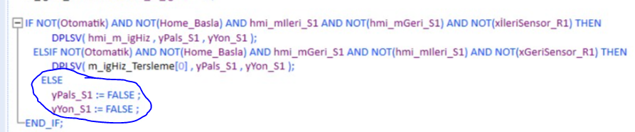

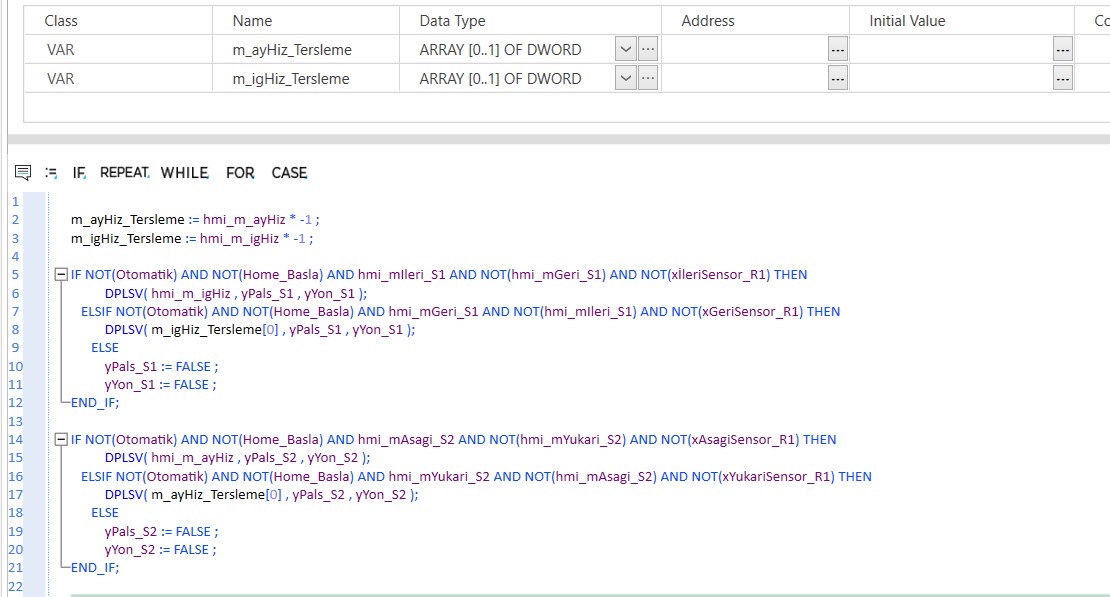

Resimde görülen ST kodda DPLSV komutu sadece bir defa çalışıyor ikinci defa aktif ettiğimde çalışmıyor.
Nedenini birtürlü bulamadım.
Hatamı soyleyebilirmisiniz nerede yazım hatası yapıyorum?

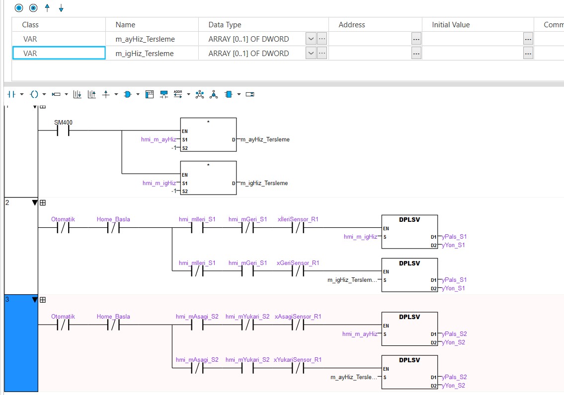

Yazmak istediğim ST kodun Ladder karşılığı aşağıdaki resimdeki gibidir.
Etkisi var mı bilmiyorum ama Ladder tarafında ELSE kısmı yok, ELSIF NOT koşullarını ayrı bir IF kullanarak tekrar deneyin.

Öncelikle cevap için teşekkür ederim.
DPLSV komutu pals ile sürme komutu ve önündeki şart aktif oldukça pals üretmeye devam eder şart bozulunca üretmeyi kesser.
ELSE tarafını ben ekledim çünkü IF koşuluyla yazdığımda çalışıyor ama bu defa IF satırındaki şart bozulduğunda DPLSV komutundaki Pasl ve Dir çıkışları son halini koruyarak kalıyor yani aktif ie aktif pasif ise pasif kalıyor bende bunun önüne geçmek için ELSE kısmını ekledim.
