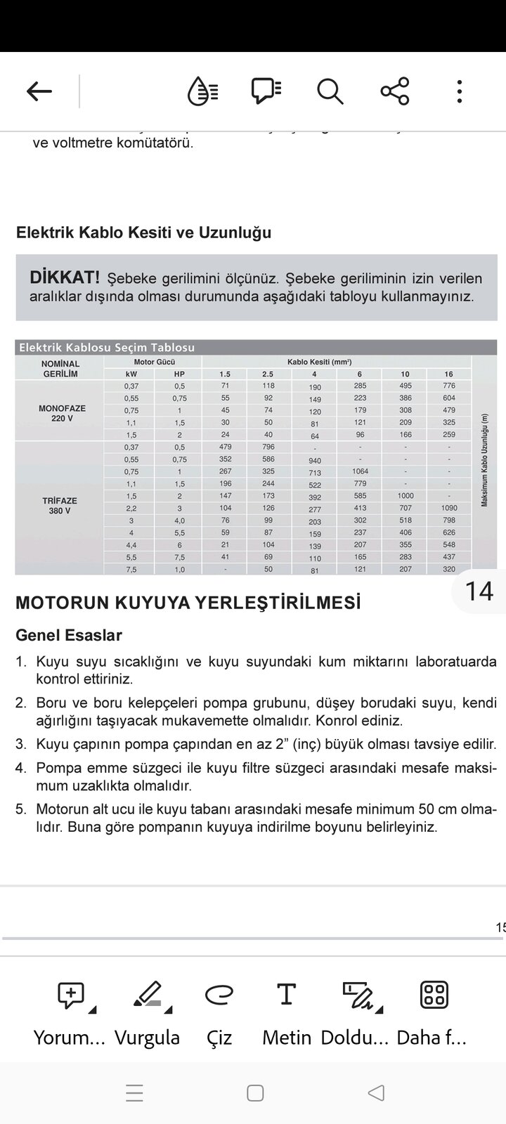

Merhabalar. Bahçeme barajdan solar sistemle su basmak istiyorum. Bahçemin alt kısmı ile su kaynağı arası 225 m civarı. Güneş panelini bahçemin alt kısmına koysam motor sürücüsünden motora 225m kablo gerekiyor. 2.2 kw ac motoru çalıştırmak için nasıl bir kablo seçmeliyim? Çok verimsiz olur mu? Eğer çok verimsiiz olursa panelleri su kaynağına 60m'ye kadar yaklaştırabilirim. Bu durumda nasıl bir kablo kullanmalıyım. Yaklaştırmak öncelikle istediğim bir seçenek değil. Çözüm önerisi olan var mı? Teşekkürler..

şimdi 225 metre uzak/ uzun bir mesafe değil. (ac ağırlıklı düşünüyorum). yaptığınız, daha doğrusu bilgisini vermediğiniz havuzunuzun/deponuzun kapasitesi. benim kafamdan geçen deponuz+ kulübecik üzerine panelleri koymanız. ve kablonuzu toprak altından kuyuya kadar çekmeniz olacaktır. (çalınmaya karşı da bir çeşit koruma) 220 volt dalgıçı kuyuya salarsınız, sürücünüz de kulübecik içinde panellerin altında mutlu mesut yaşarlar. depo kapasitesini bilmediğim için şu kadar çalışacak yorumu yapamıyorum. (hoş o hesabı da ben biraz zor yaparım). bu durumda toplamda 250 metre 3x2,5 kablo yeter derim. (3x2,5 salladım) buraya kadar ac sistem çok kolay.

Monofaze kesite ! dikkat.

Ustam kafa karışıklığı yaşadığım doğru. Bu mesafeden ac pompa verimli olur sonucuna ulaşırsam paneli, sürücüyü tarlaya hatta bahsettiğiniz kulübeciğin tepesine koymak benim için en makbul seçenek. Lakin ac pompa da bu mesafede verimsiz olur sonucuna ulaşırsam hırsızlık riskini alarak baraja 60 m mesafeye kuracağım. Bu riski alırsam dc pompa koymak daha uyguna geliyor, ekonomik oluyor. Burda da ustalar dc pompayı tavsiye etmiyor. Sonuç 225 m mesafeden kablo çekmek işimi görürse ac pompa kullanmak ilk seçeneğim.

güzel insan, yer, konum, depo bilgileri, kuyu verimi gibi bilgiler olmadan ne söylesek boş. tamam ac kolay ve verimli (neye göre? kullanım çokluğu) dc ise yavaş kalabilir ama çalışır. her ikisinin de art ve eksileri var. barajdan alacaksan 0 (sıfır) metre mi hesap yapacağız. 225 metre o kadar uzak bir mesafe değil. iyice ve dikkatlice yapılacak hesapla kaç ton su çekeceğinizi de bilirsek hesap daha da kolaylaşır. bakınız hala kendi deponuzun tonaj bilgisini vermediniz, hala günlük veya haftalık tüketim bilgisini vermediniz. deponuz ile kaynak arasındaki rakım bilgisini vermediniz. bu bilgiler devlet sırrı değilse söyleyiniz de ben değil, değerli ustalarımız adam gibi hesap yapsınlar geçmiş deneyimlerinden sizin için çözüm üretsinler.
