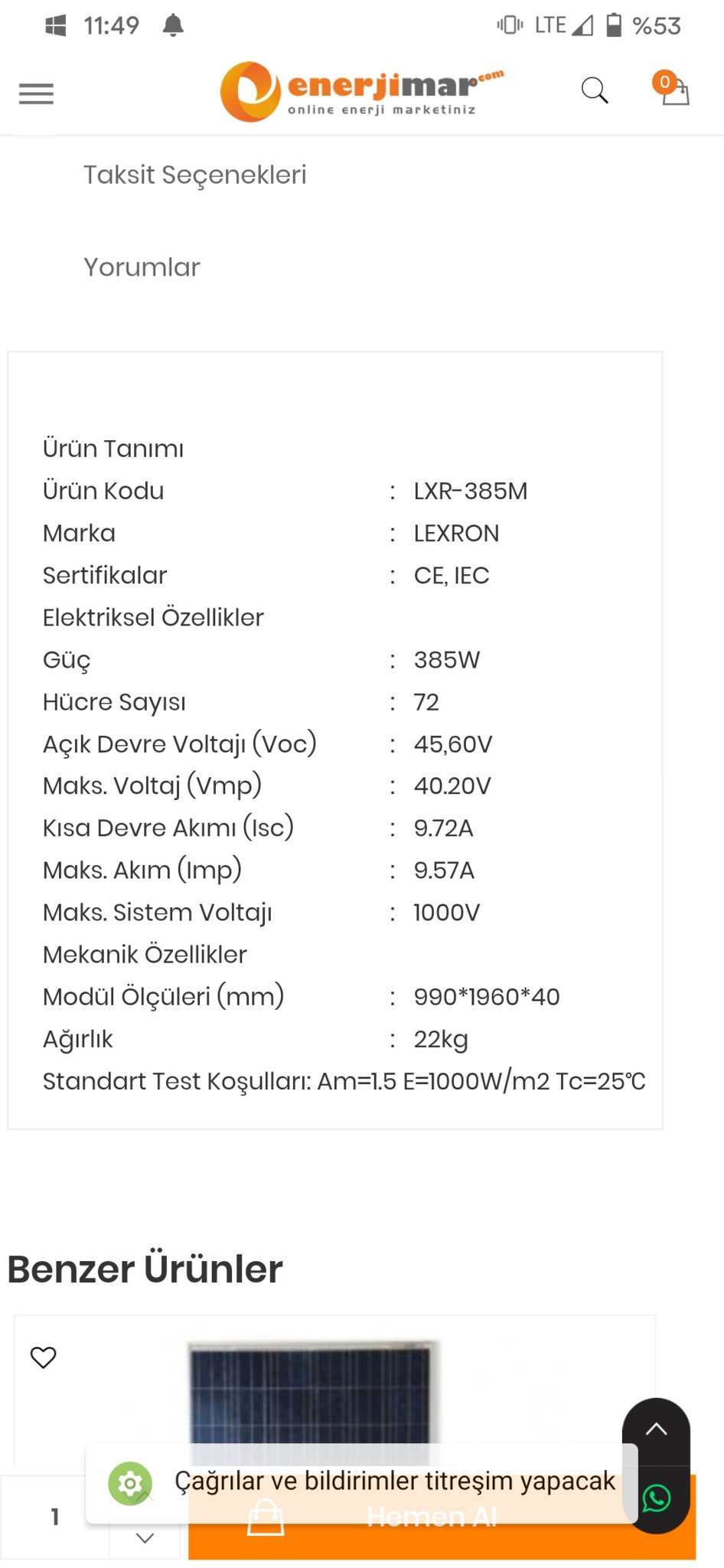

Bu markayi önerirmisiniz
    131.4 KB · Görüntüleme: 40
FRECON marka sürücü kullanın. Kesinlikle başka marka ile uğraşmayın. www.duhaline.com adresinden bayilerin listesine ulaşabilirsiniz.
