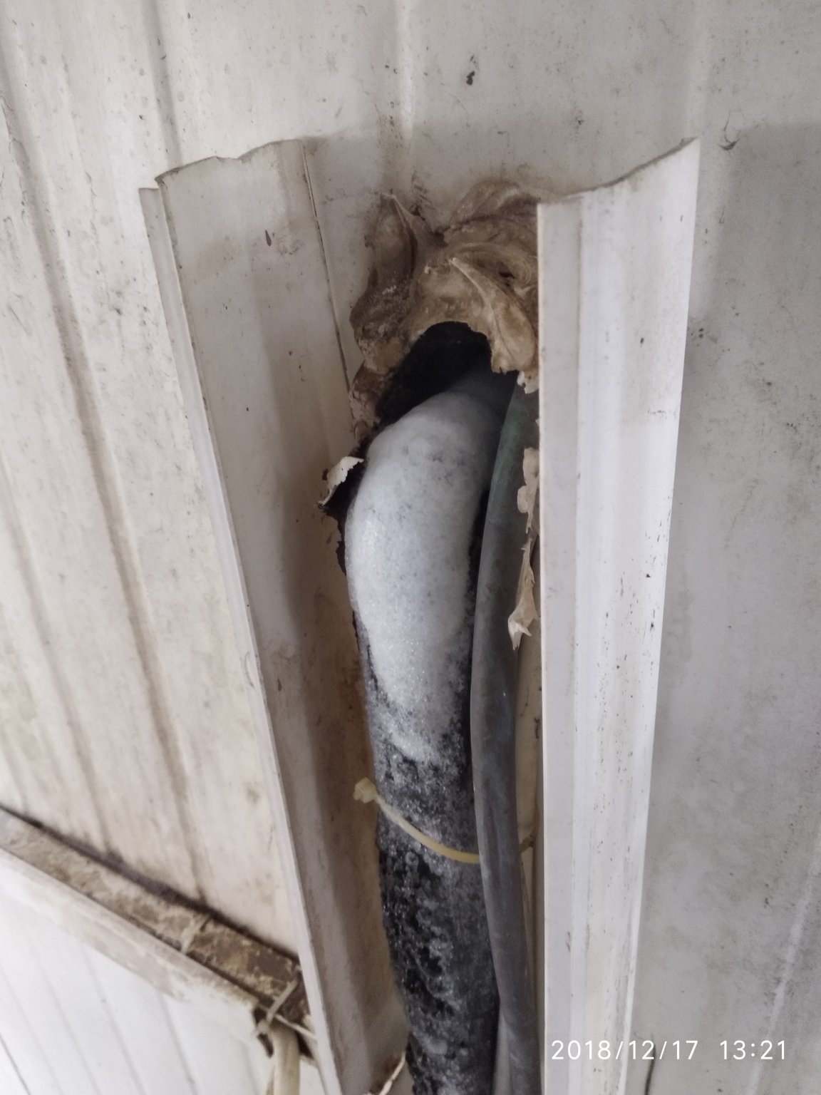

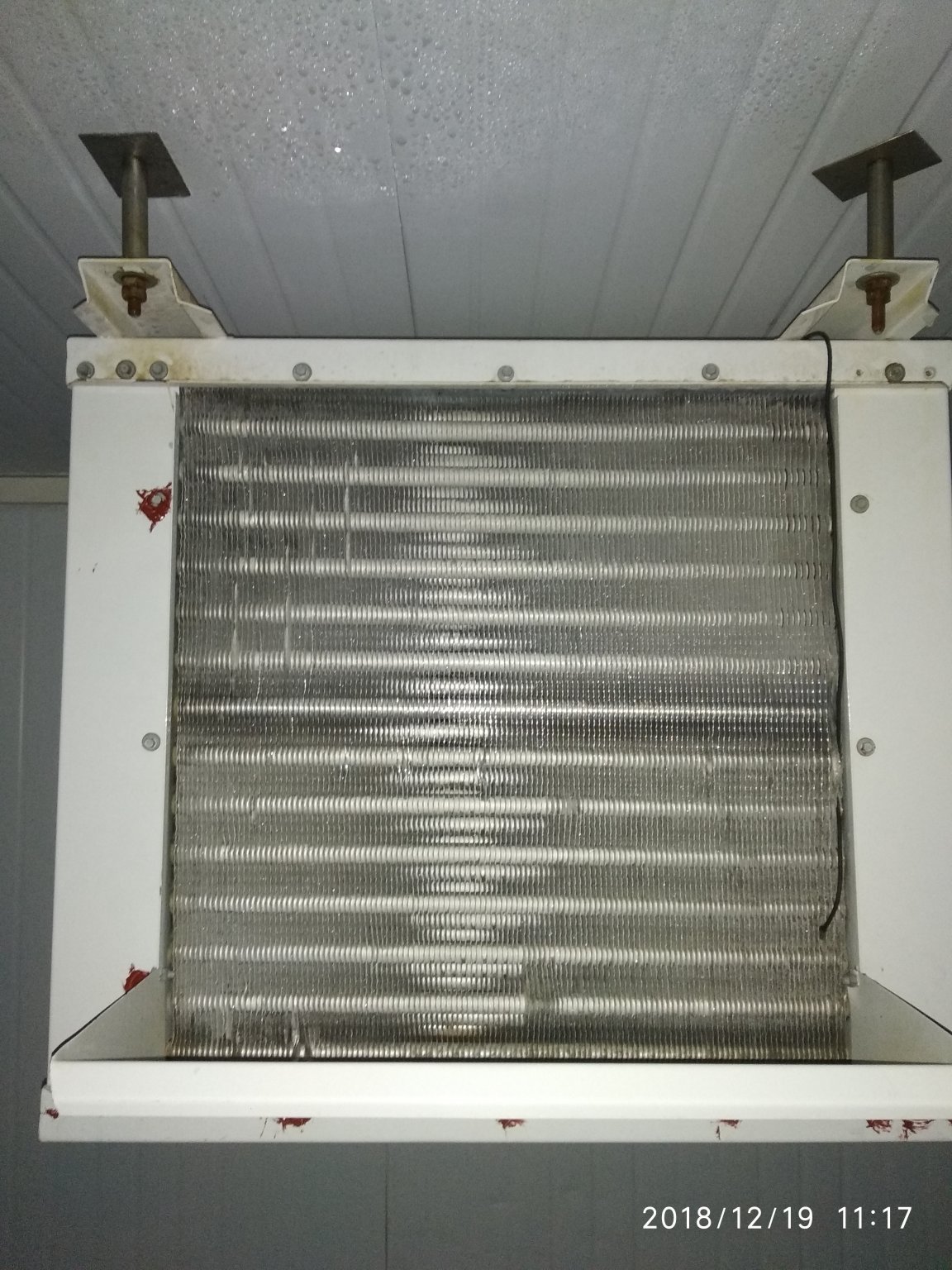

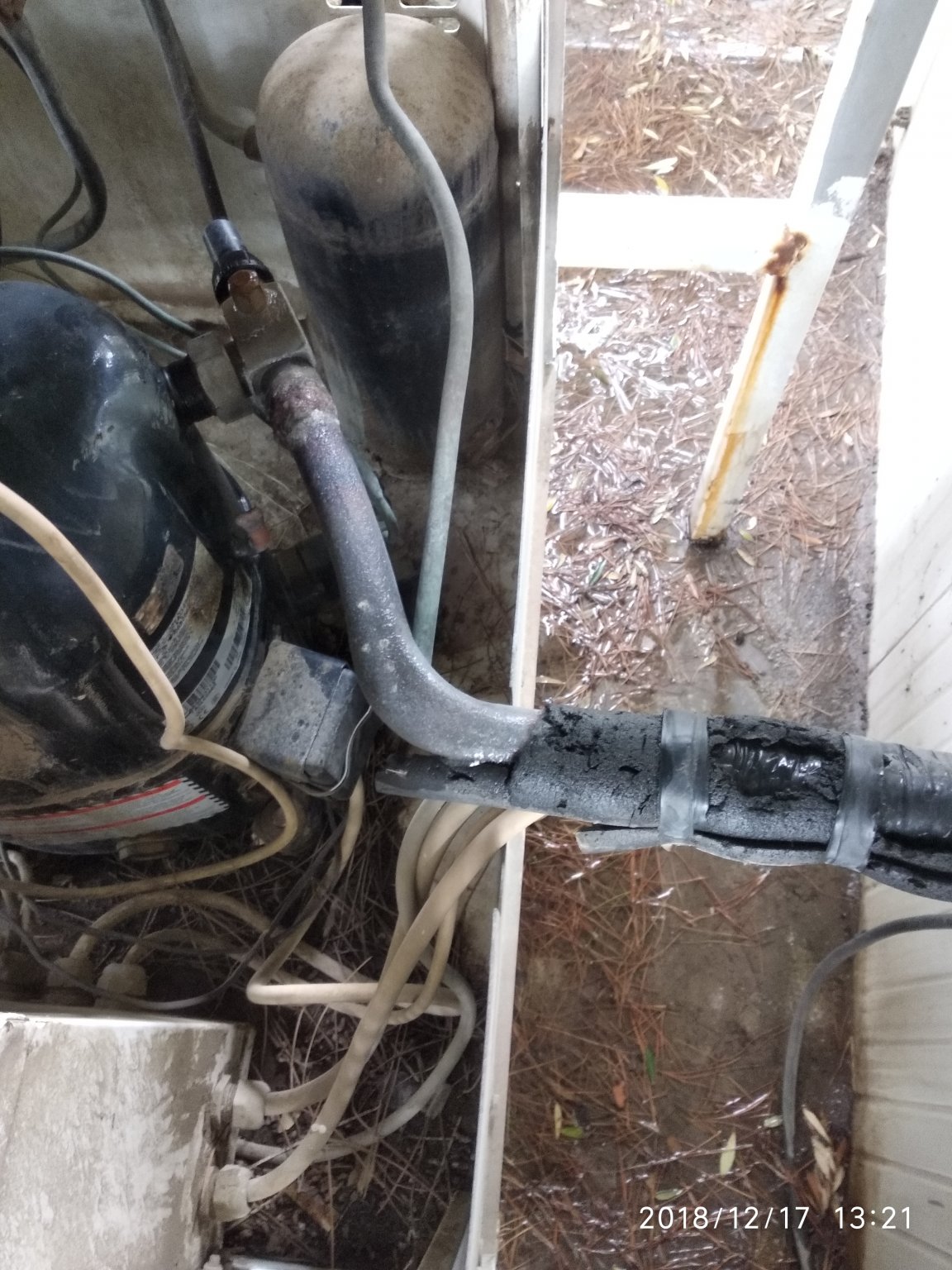

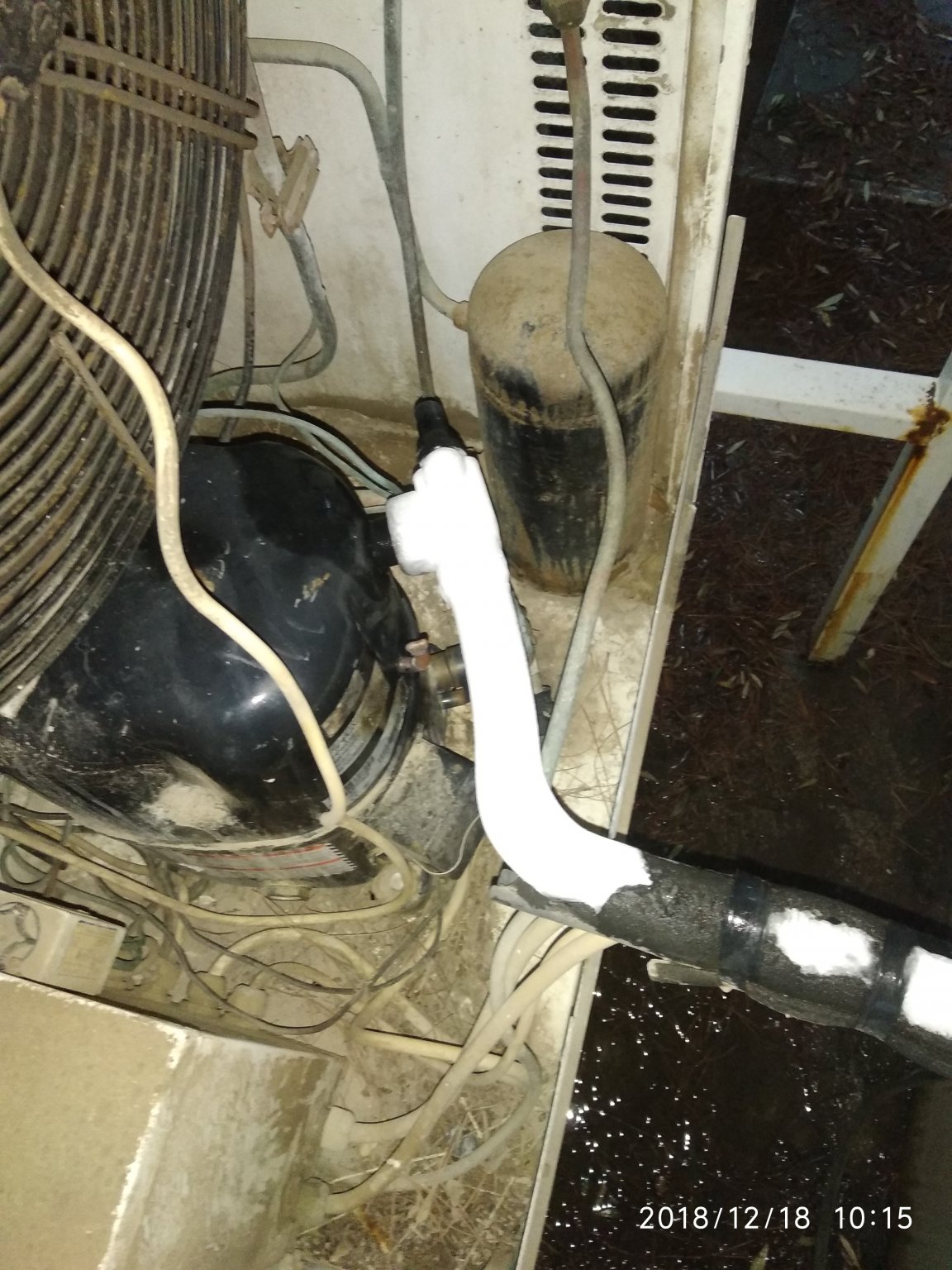

Eksi 18 odanin dönüş borusunda tam komp giris yerine kadar gelen bir buzlanma mevcut. Daha önceden de vardı. Geçen hafta evap buz tutmuş. Uzun zamanda oluşan bi buz galiba. Evap ile birlikte kompresör üzerinende de kalın bi buzlanma vardi 5 cm belki. Sonra buzu eritememis sistem. Sistemi kapattım buzları erittim. Rezistans değiştirdim. Devreye aldım sistemi. Bu kompresör dönüş hattinda ki buzlanmayi gidermek istiyorum suan içn az ama ilerde artacak gibi yine. Gazi az yada çokken yapar mi? Baska neden olur. 404 gaz. Eski bi cihaz.
Aynı odada iki bağımsız cihaz var. Ama sadece buzu yapan bu cihaz

Abi suan gördüğün gibi buz durumu. Simdi sistem eski. Komp. Amper değeri yok gaz için. Kg değeri yok. Gazi toplasam az az soğutmaya göre mi vereyim. Bunun dışında ne yapabilirim. Hava soğuk basınç aldatır mı? İzmir deyim. 1 bar 0.8 bar olması gerek diye hatırlıyorum

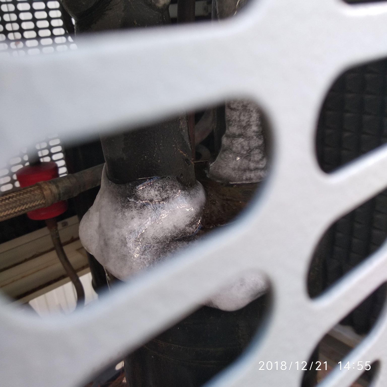

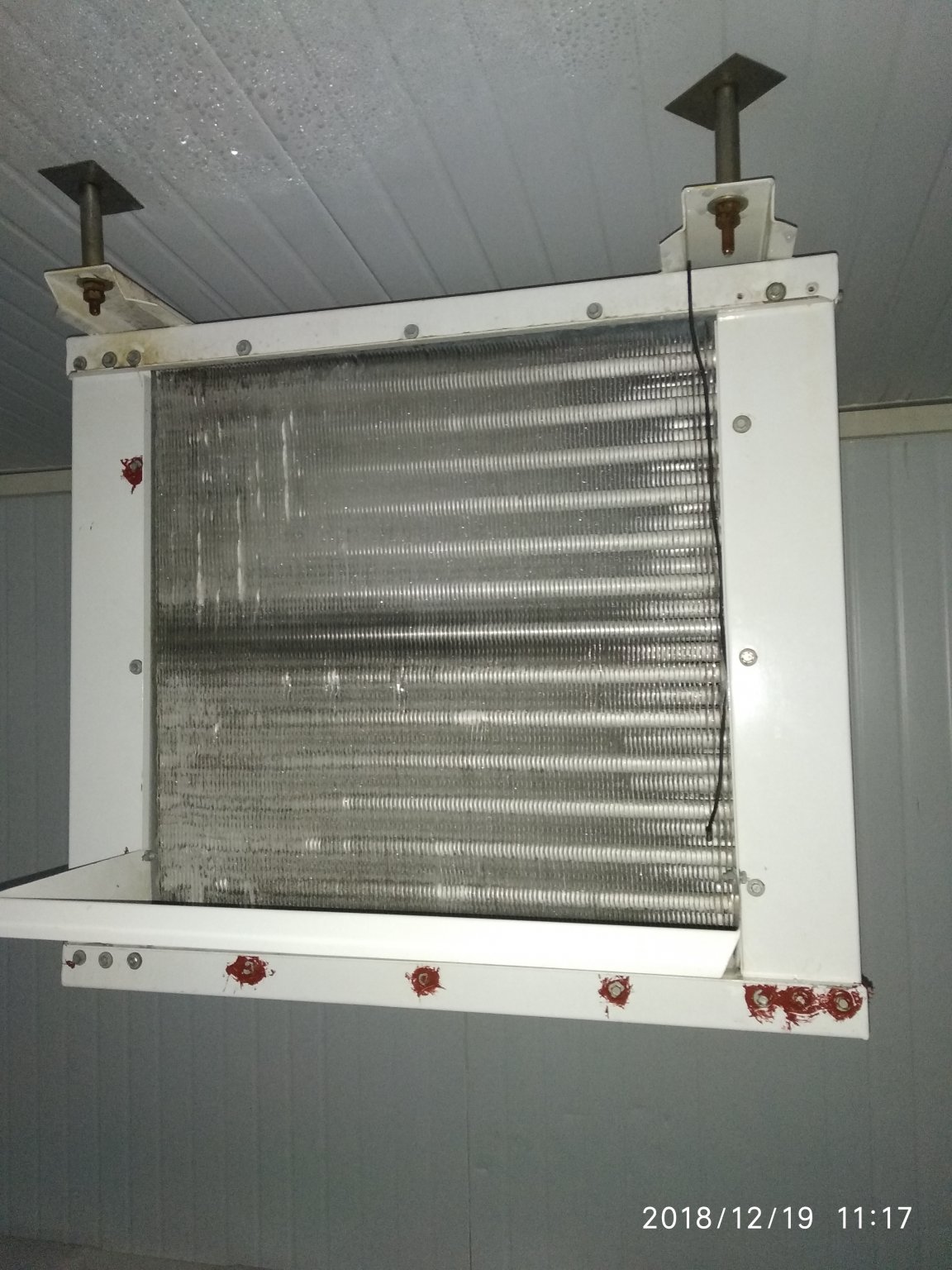

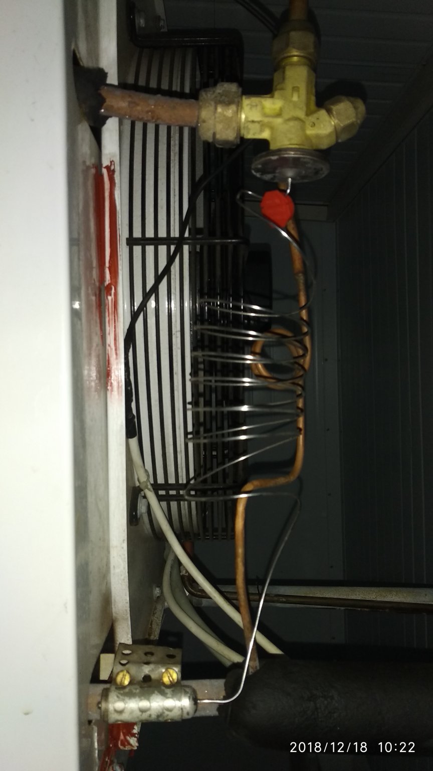

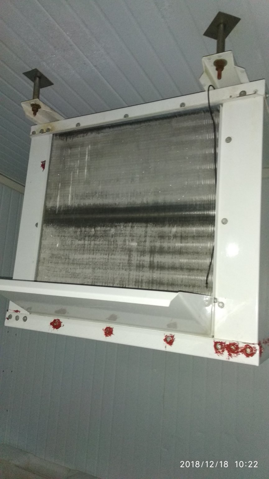

2. Fotoğrafta cektim exp bulbun bağlı olduğu yer de karli. Exp iç filtresi kirli ise yapar mı?

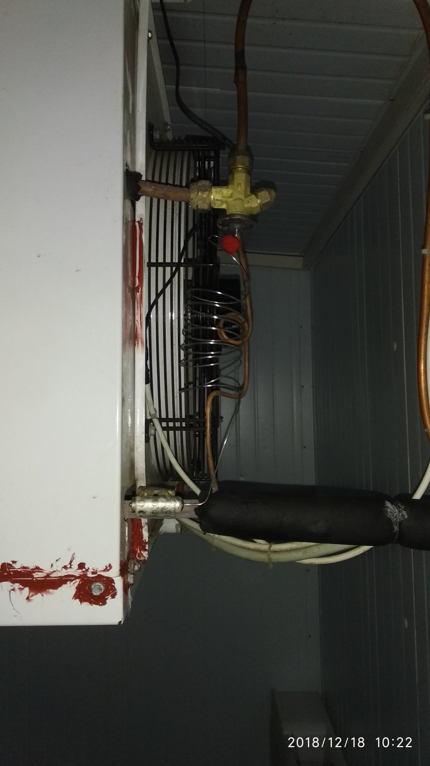

3. Defrost u denemek için elle başlatıyorum isiticilar çalışıyor
    161.1 KB · Görüntüleme: 133

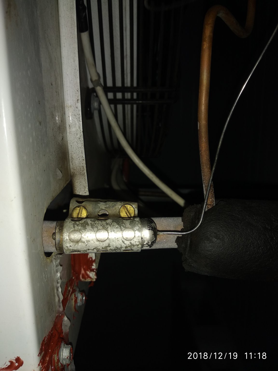

Simdilik bulb i borunun kesit olarak saat 6 seviyesine getirirmisin birde txv nin ayar vidasini bir iki tur kisarmisin?
Gaz basincin kac emis basinci ve basma basinci ?

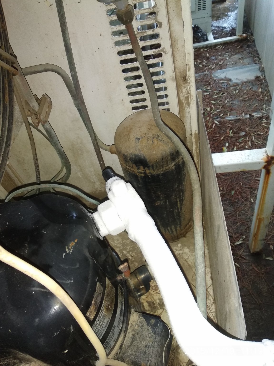

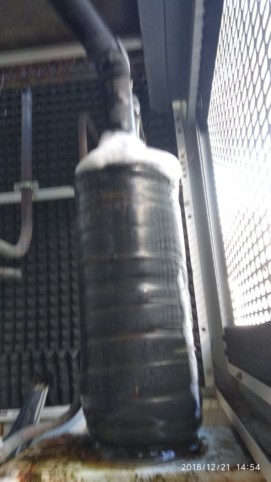

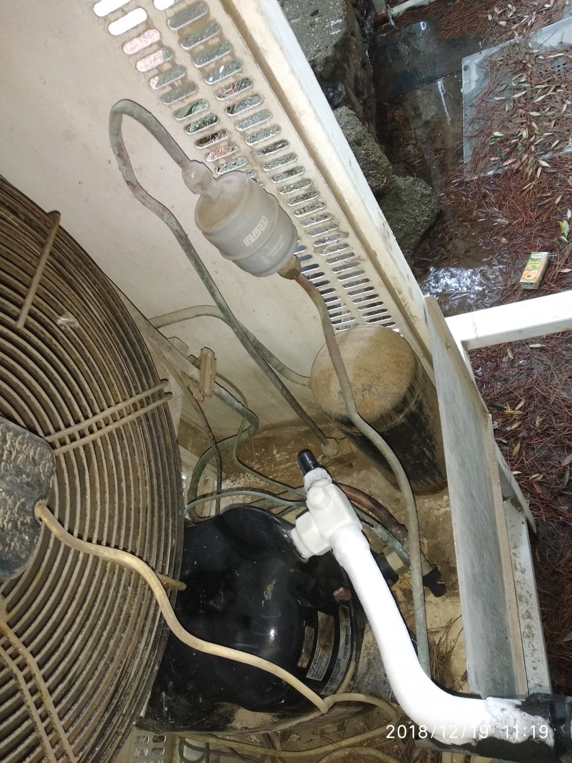

404A gaz -25°C icin 1.5 bar basinc gosteriyor daha asagisi ya gaz eksik yada txv sorunlu gibi. Emiste likit tanki yokmu bu soğuk odanin bence olması gerekli.
Emme hatti direk komp giriyo abi bi tank var ama omu bilmiyorum fotoğraf attim. Basınçlari ölçmedim olceyim. Borunun 6 seviyesi derken onu anlamadim abi. Tvx ayarını kısayım. Ama bulbun 6 seviyesini anlamadim. Birde evapin ortası karlanmiyor. Sadece alt ve üst. Bunun bi ilgisi olabilir mi. Distribütör tikali olsa mesela. Bu arada oda 18 e ayarli. O dereceye geliyor sorun yok soğutmada. Tank komp yanında fotoğrafda paslı olan üst tarafı.

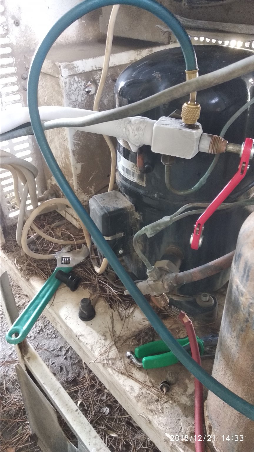

Once emme ve basma basincini olcup buraya rkle bakalim.

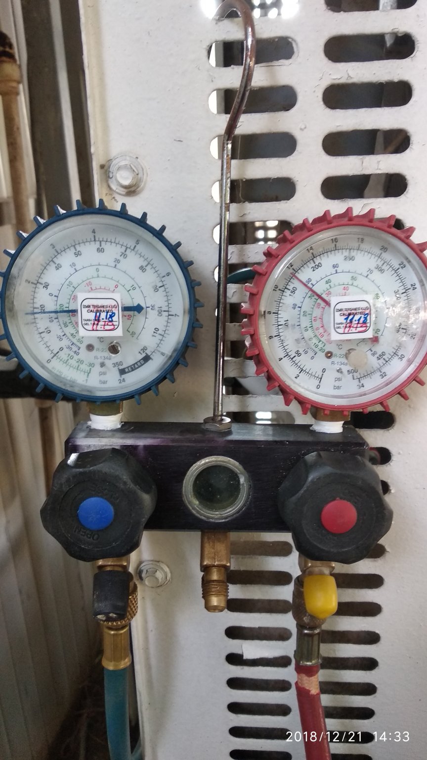

Abi
alcak basınç 1.3 bar (19 psi)
Yüksek 11.9 bar (160 psi)
Basınçlar

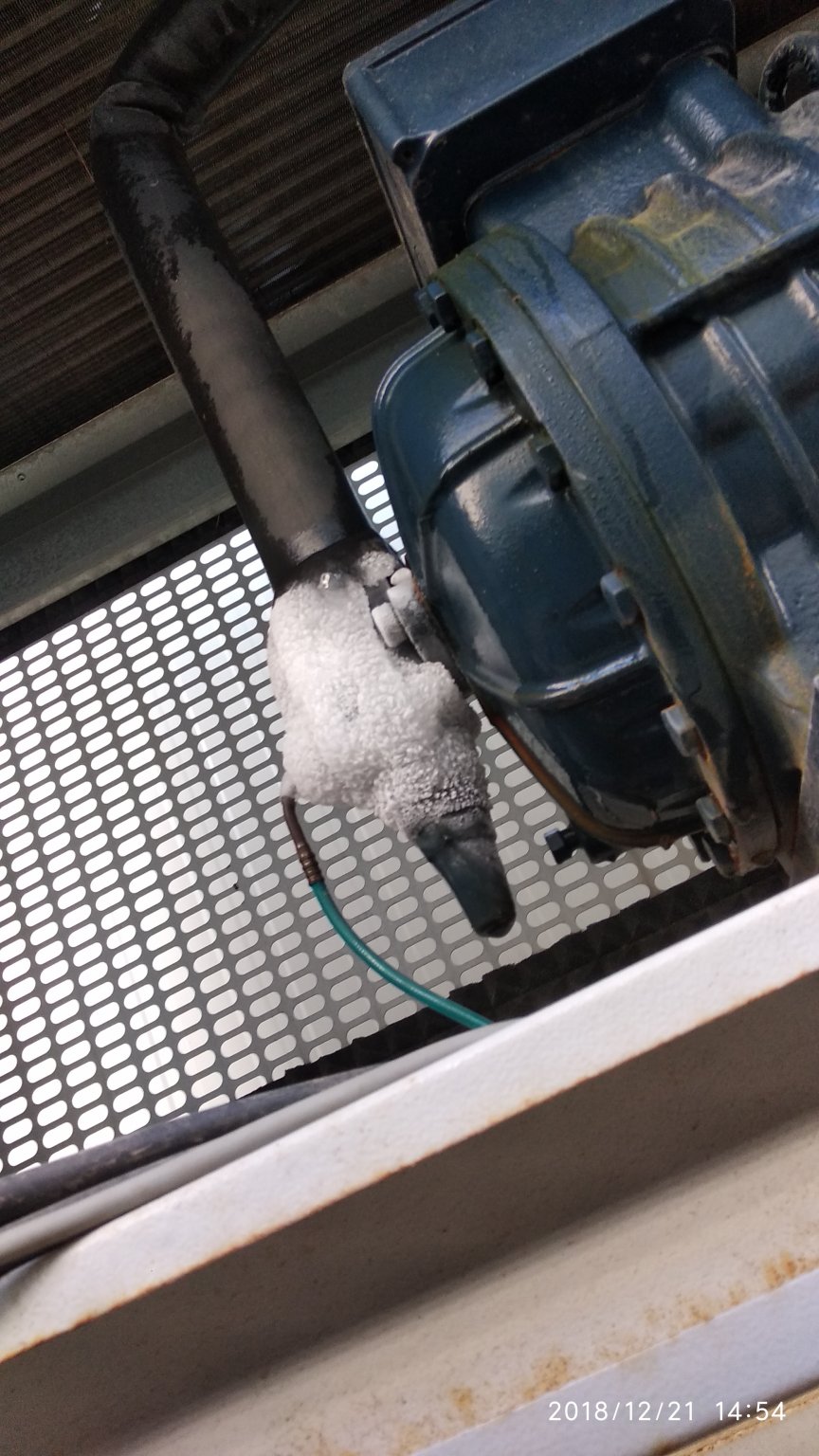

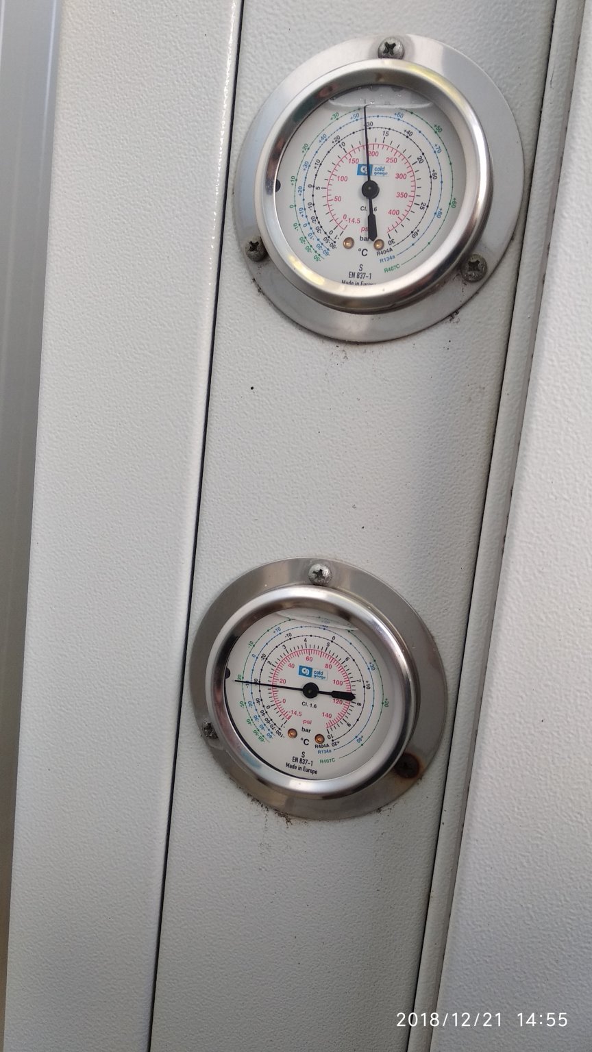

Abi buda bizim baska bir cihaz buda eksi 18 buda aynı şekilde.
