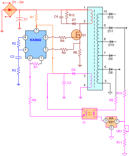

Değerli arkadaslar herkese selmalar ve de hurmetlerimi arz Elektronik bilgim orta seviyede özellikle de smps devre tamiratı ile ilgileniyorum.Arkadaslar zaman zaman sziin hibi ustadlara bu konularda aklımdaki soru işaretlerini aşmak için sormak istiyorum.Elimde bir adet smps devre şarjlı matkap batarya şarj ünitesi var.Transformator ayaklairna kadar voltaj geliyor.Ama sekonder kısımda voltaj alamiyorum..Mosfedi süren entegre in ayagindaki kondansatörü olcuyorum voltaj devamlı dalgalı olarak değişiyor .Şimdilik ilk sorum bu yardımlarınız için teşekkürler.

Muhtemelen entegrenizde trafo seconder tarafından besleniyor. Trafonuz gitmiş olabilir. Yada geribesleme gitmiştir
Şu devreyi gorsek kontrolcu entegrenin adini sanini bilseydik somut bilgilerle daha teknik bilimsel konusabilirdik.

Kardeşim entegre D3842 .Sarı çizmeli Mehmet konusunda ciddi misiniz

3842 entegresi ile ilgili sarj aletinizin yapisi Aşağıda ki semaya benziyormu? Benziyor ise R1 i kontrol edin. Blokta 310 volt varmi? Entegrenin 7 nolu pininde kac volt dc var olcun.
Mosfeti suren entegrenin ayağındaki voltajdan bahsetmissiniz ama bu besleme tarafimi cikistami nerede belli degil. Bu kondansatör hangi bacakta?
Siz once soyledigim değerleri olcup yazin. Adim adim ilerleyelim. Ben veya diger arkadaşlar yardimci olacaktir.
Blokta tam emin değilim ama 290 ve de yukarısı var R1 degeri nedir Serkan Bey.
Serkan usta ve de diğer değerli arkadaşlarım yardiminizibrica ediyorm
Resimde görülen 100uf 35v olan kondansatörün bacağından ölçüm yaptığım zaman 9 volt ile 15 arasında devamlı dalgalı seyir gösteren voltaj izliyorum
Arkadaşlar bir türlü Primer kısımdan voltaj alamadım şüphelendim telefonun yanındaki hızlı diyotun ayağına bir şotki diyot bağladım ölçüm yaptım voltaj aldim 14 volt civarında. Şimdi aklım daha da karıştı ama cihazım stand-by ışıkları yanmıyor çıkıştan voltaj vermiyor
