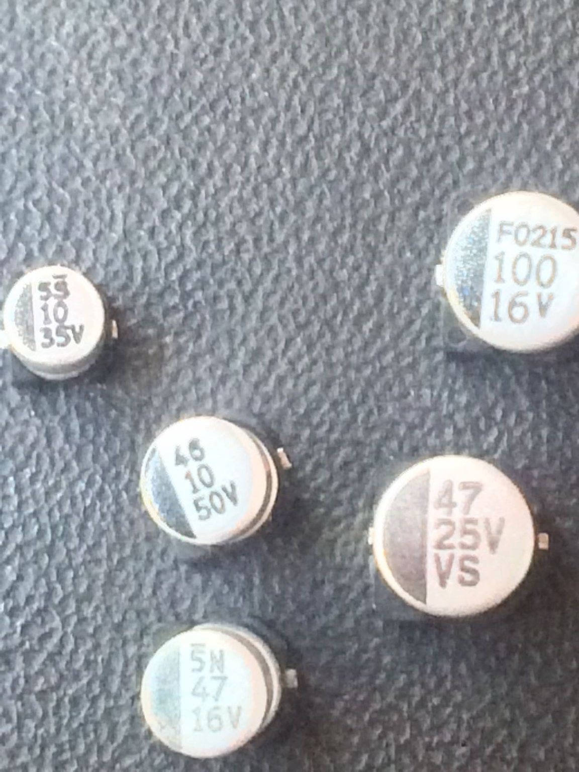

arkadaşlar resim de gorulen smd kondansator lerin degeri ile ilgil yardımcı olur musunuz biraz farklı smd okuma onun ıcın bır kacını bılıyorum ama bazılarını bılemedım

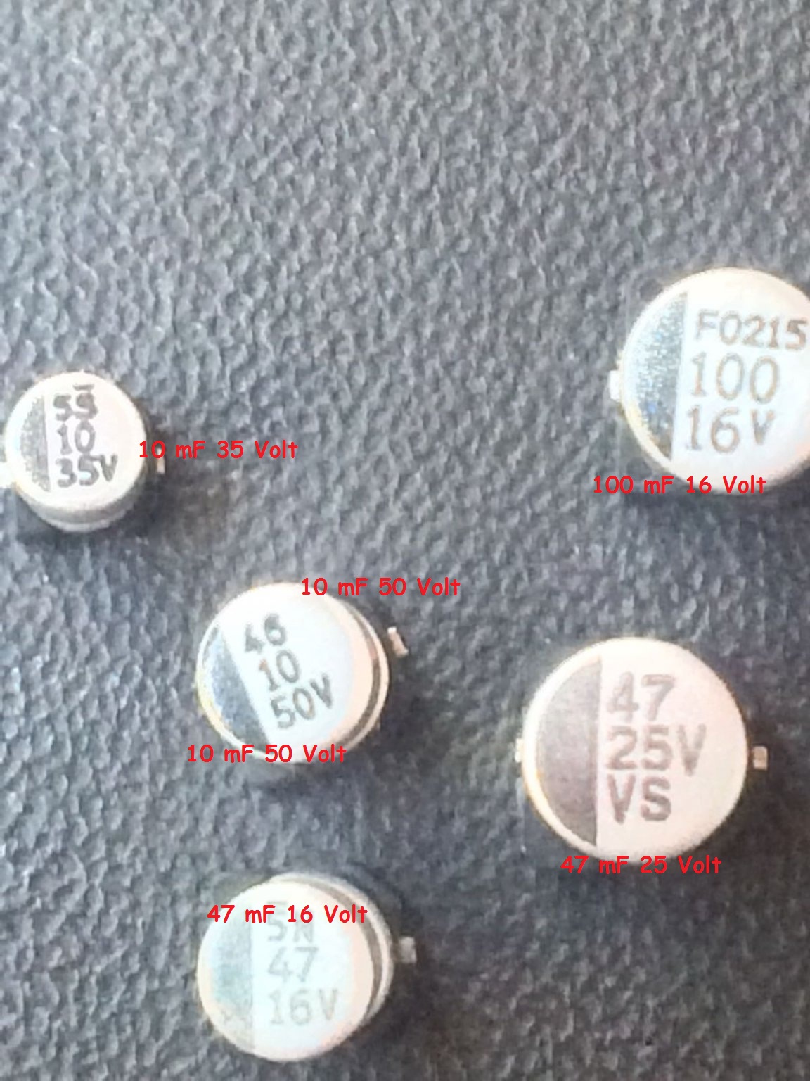

Resime ekledim sanırım mantığı kavramaya yeter.
peki 100mf dedigini ben ölçü aletiyle olcugum de 10uf gosterıyor.Bunun acıklaması nedır...
pardon 10 mf dedigini
Bu parçalar sıfır ürün değilse kondansatörler kurumuş yada değer kaybetmiştir.

Anlamadım 10 mF ı 100 mF mı ölçüyor yoksa tersimi ?
yanlıs anlama ama bunları su anda bır devreye takıcam yanı sıparıs gececegım de bu soyledıklerın konusunda emınsın degıl mı yanı sen daha ıyı bılırsın....
ve bır de sonn sorum f0215 yazıyor onlar nedır ne ışe yarar
Yani bunları okumayı ben böyle biliyorum.
Ölçmek konusunda ölçü aletinizin kalibrasyonu sağlamsa ne ölçüyorsanız değer odur. Ölçü aletinizin kalibrasyonu sağmışsa ölçüme güvenilmez.
kondansatör üzerindeki diğer bilgiler parametreler üretim yılı parti no vs. bilgilerini içerir. Üretici firmaya göre bu yazıların anlamları değişiklik gösterir.
bunlar mikro farad degıl mı yanı yanlıs olmasın mf dedın de mili farad da var ondan dolayı
mikrofarad doğrudur. mikro işareti klavyemde olmadığı için yazamadım.
