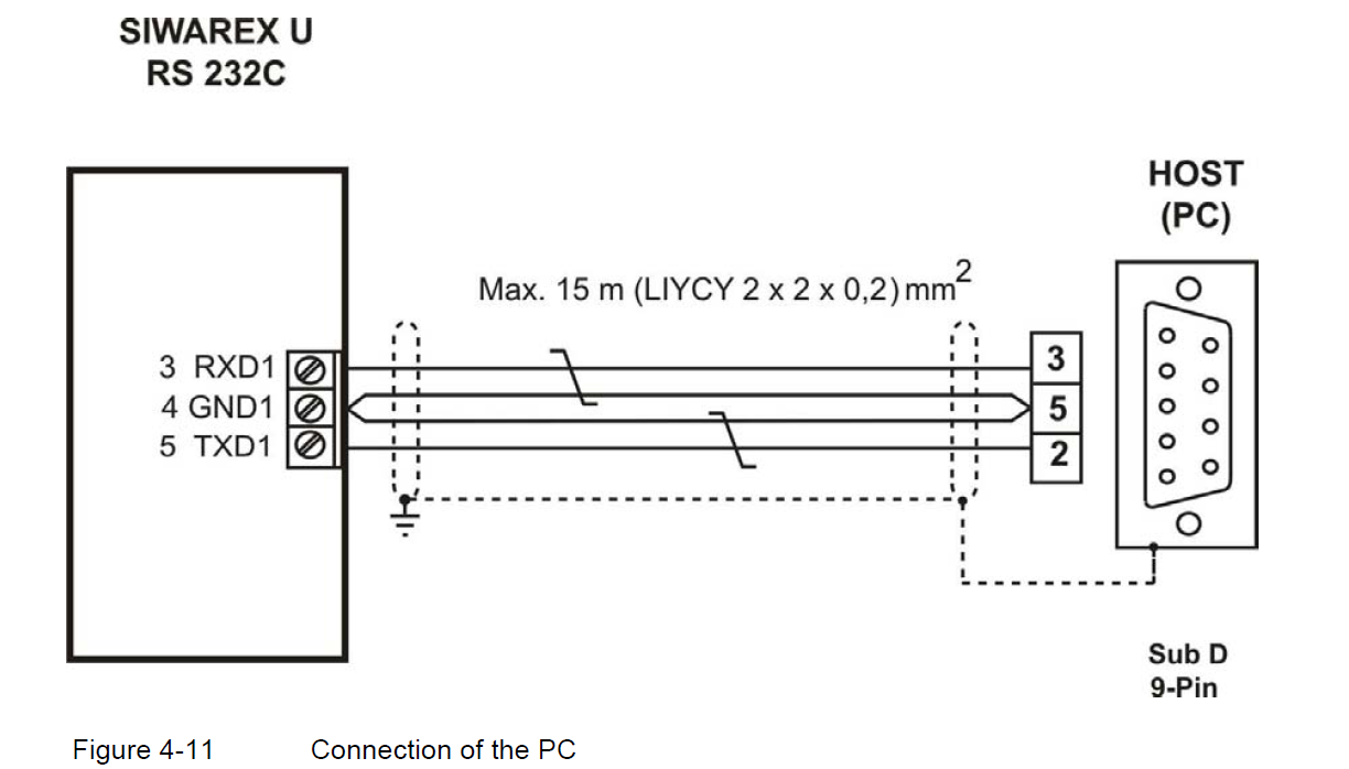

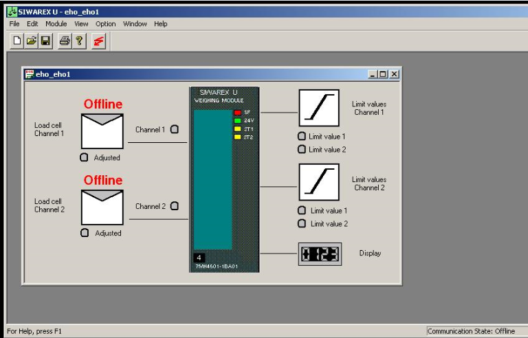

Merhaba kalibrasyonu ve konfigrasyon ayarı için siwatool u veya siwarex u programı ile yapılır.
ben siwarex u programını kullanıyorum.
modüle rs 232 ile bağlanıp ayar yapılıyor.
modül üstündeki 3-4-5 nolu klemens terminaline rs232 kablasunun rx-tx-gnd uçları bağlanır.
