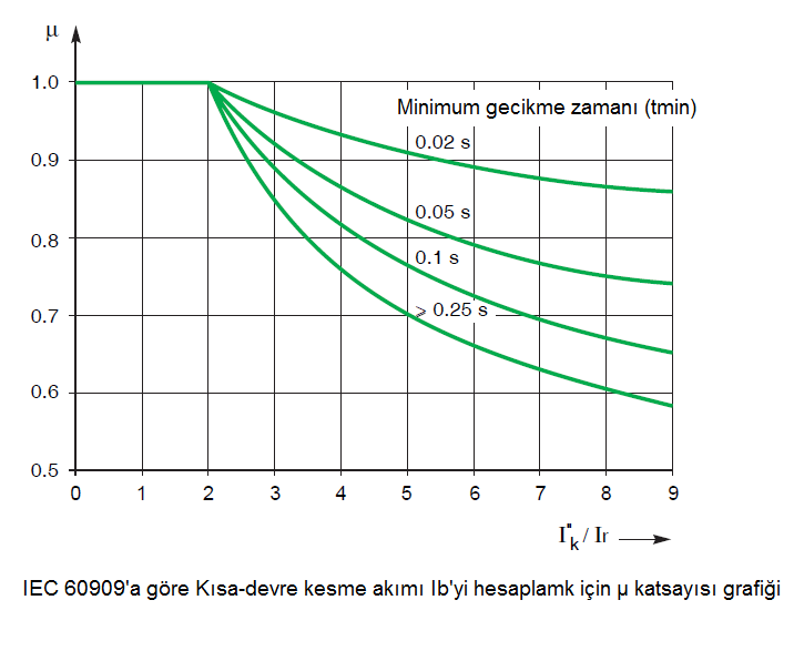

Aldığım eğitimin üzerinden neredeyse 15 yıldan fazla bir zaman geçmiş. Ancak yardımcı olmak adına bir kaç yabancı kaynağı taradım ve sonuç olarak sorunuzun cevabı için durum şöyle.
IEC 60909'a göre Ib'nin tanımı;
Ib=Short-circuit breaking current(Kısa-devre kesme akımı)
Peki hangi andaki kısa devre kesme akımı?
subtransient, transient ve steady-state olmak üzere kısa devrenin üç zaman aşaması var ve steady-state'den önce, bu Ib akımı oluşur ve Ib'nin değerini; kısa devre akımının ortaya çıkması ile anahtarlama elemanı üzerindeki kontakların ilk ayrılması arasındaki en kısa süre belirler ve Ib'nin değeri;
Ib = μ . I"k dır.
Bu formüldeki μ = minimum zaman gecikmesi tmin ve I"k / Ir oranı(bu oran generatörün nominal akımı Ir ile birlikte subtransient ve transient reaktansların etkisini ifade etmektedir.) tarafından belirlenen bir katsayıdır.
tmin zamanı(minimum zaman gecikmesi); koruma rölesinin minimum çalışma zamanı ile bu rölenin bağlı olduğu kesicinin en kısa açma zamanın toplamıdır. Yani kısa devre akımının ortaya çıkması ile anahtarlama elemanı üzerindeki kontaklarının ilk ayrılması arasındaki en kısa süre tmindir.
Bu durumda senin ihtiyacın olan bilgi tmin ve Ir değeridir. Bu değerleri bulduktan sonra aşağıdaki grafikten μ değerini bulup, yukarıdaki formüle yazarsan, Ib değerini bulmuş olursun.
İlginiz için çok teşekkür ederim. Örneği aldığım kişiye sordum hakikaten μ değerini vermeyi unutmuş. Fakat kesme akımının 3 farklı değer alabileceğini bilmiyordum öğrenmiş oldum. Sağolun
