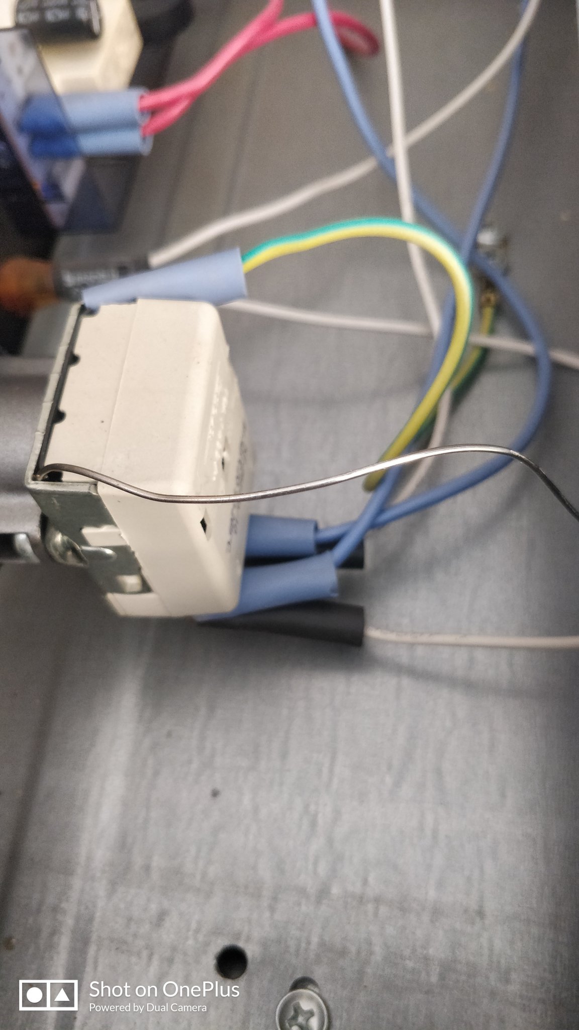

Fırın belirli dereceye gelince kendi kendine kapanıyor devreden çıkıyır saat sıfırlıyor. Thermostat arızası olabilirmi. Nasıl konttol edebilirim
Termostad üzerinde 2 kablo lambalara gidiyor 2 mavi kabloda birisi karta diğeri faz sanırım
    264.5 KB · Görüntüleme: 47
Termostat zaten fırın ayarlanan sıcaklığa gelince durması için var. Eğer ayarlanan sıcaklıkta daha düşük sıcaklikta devreden çıkıyor ise termostat arızalı olabilir. Yada zaman saati
Bağlantınız yanlış, saate kadar 220 yi girin ki ister yük olsun ister olmasın saat kapanmasın hep çalışsın, saatin çıkış kontaklarına termostatı ve reziztansı seri bağlayın.
Bağlantığı hiç değiştirmedim. Fırın çalışmıyorken bile sanki elektrik gitmiş gibi kapanıp açılıyor saat sıfırlıyor sesli ikaz veriyor
Saate kadar kabloyu kontrol edin o zaman, priz kontak iletkenlerinde gevşeklik olmasın ayrıca.
