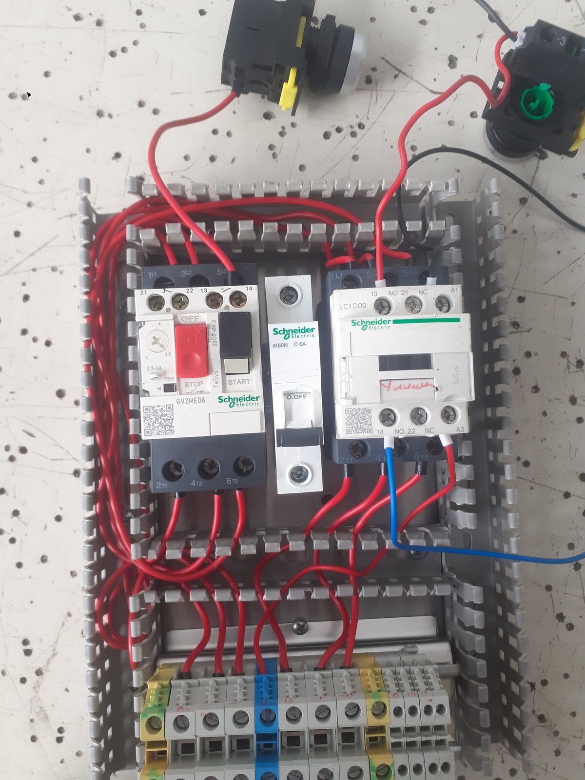

17
Asenkron motorunu sürekli çalıştırmak için şema çizgimde sigorta koymadım, devre çalışırmı sorunsuz (güç devresindede yok sigorta).
Peki sigorta koydum ama tek bir tane çalışırmı.
Devre bu nasıl ve nereye bağlayacağım

Motor korumaya gelen fazlardan bir tanesini sigortaya gir. Sigorta çıkışını motor korumanın 13 nolu uçuna gir. Kontaktörün A1 deki siyah kablo ile Kontaktörün 14 nolu uçundaki kablo start butonunun çıkışında birleşiyorsa çalışır.

Bu ve benzeri soruları sınıfta hocanıza sorman gerekiyor aynı soruyu sormadıkça hocanızın kızacağını sanmam hatta ilgin olduğunu düşünüp göze girersin, ayrıca farklı renkte kablolar ile çalışman daha doğru. Yine de işin özü şemayı doğru okumak ve yorumlamak.
