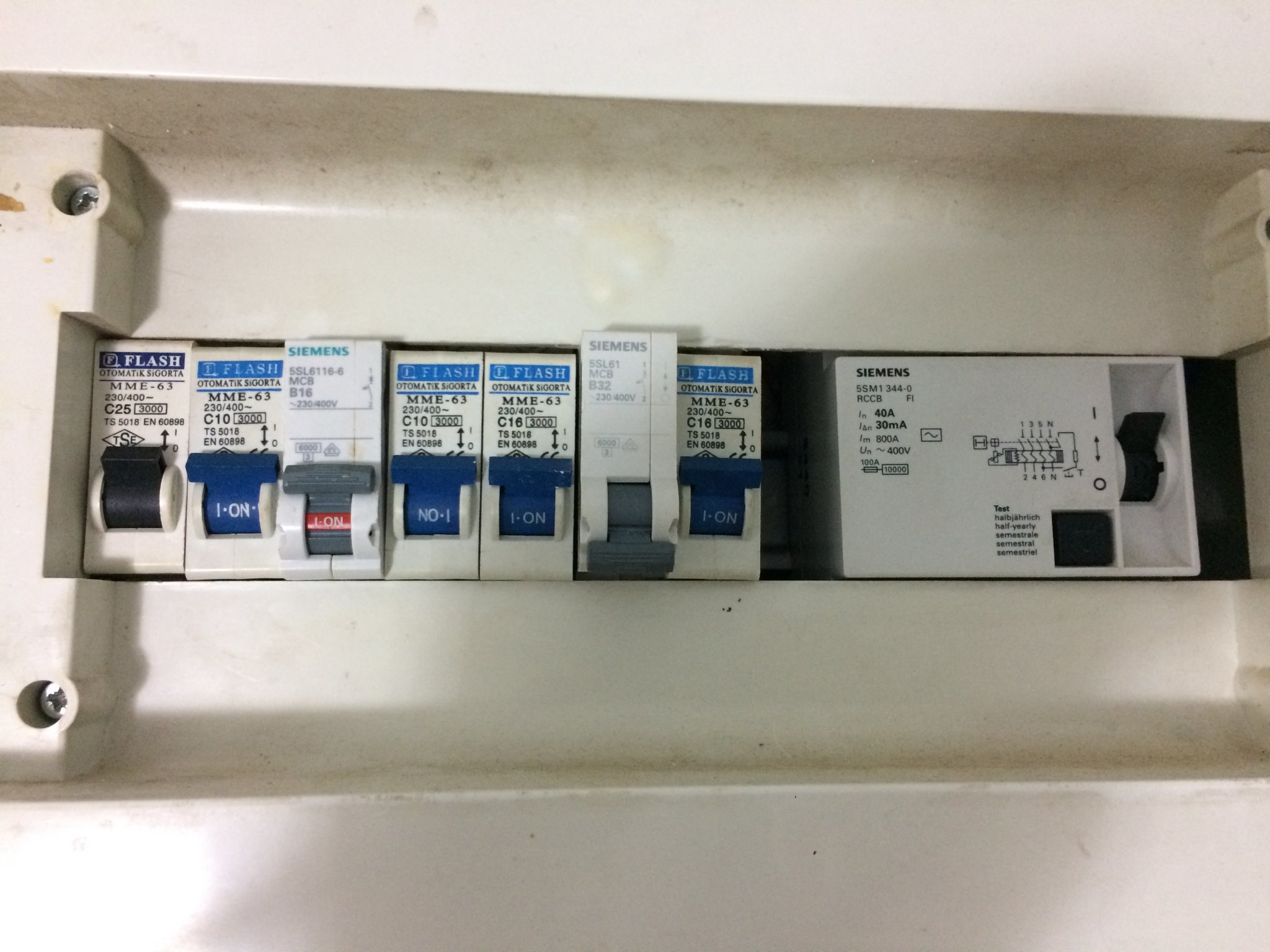

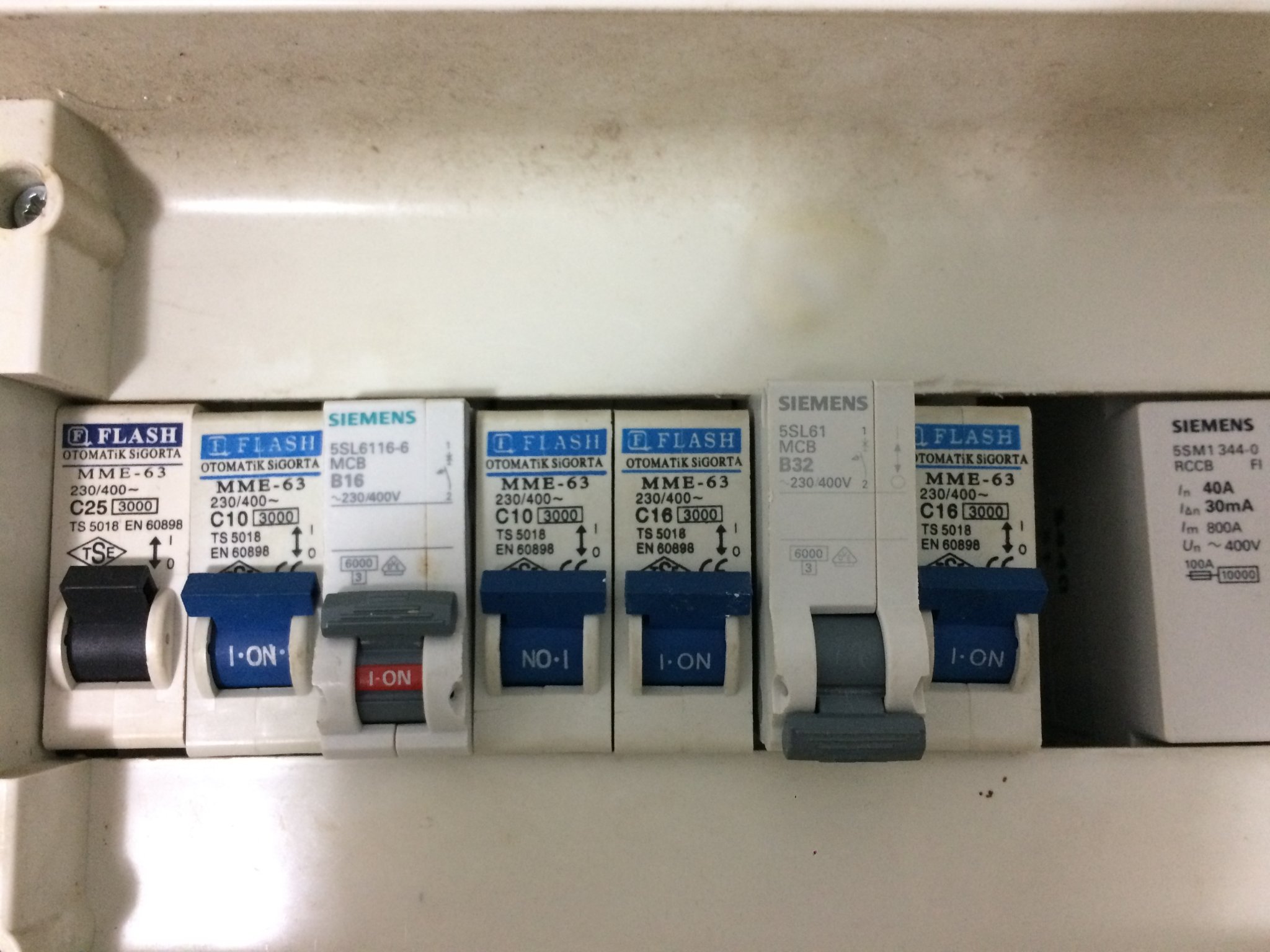

Herkese iyi akşamlar şu karantina günlerinde gün içinde çalışıyoruz ve başımıza birde bu cızırtı çıktı ne yapmam gerekir mutfk ve salonun prizleri tek bir sigortaya bağlı o da fotoğraftaki inik olan sigorta kaldırınca cızırtı yapıyor kendim değiştirmek istiyorum ne almam lazım ya da farklı bir fikri olan varsa yardımcı olabilirmi

Bağlantılar sağlammı kontol edin , salonla mutfağı aynı sigortaya takmam pek mantıklı değil imkan varsa ayırın sigorta markası kaliteli duruyor siemens olan. Ne çalıştırdığında önemli güçlü olabilir soba mesela..
Kolay gelsin....
Sigorta bağlantılarını kontrol edin gevşeklik vs varmı.
32 amper sigorta priz hatlarına bağlanmamalı.
Siz iki adet 16 amper B tipi sigorta alıp,mutfak ve salonu ayırın en iyisi bu.
Nasıl ayıracağımı bilmiyorum açıkcası apartman girişindeki şalteri indirip yarın kontrol edeyim gevşeklik var mı diye
