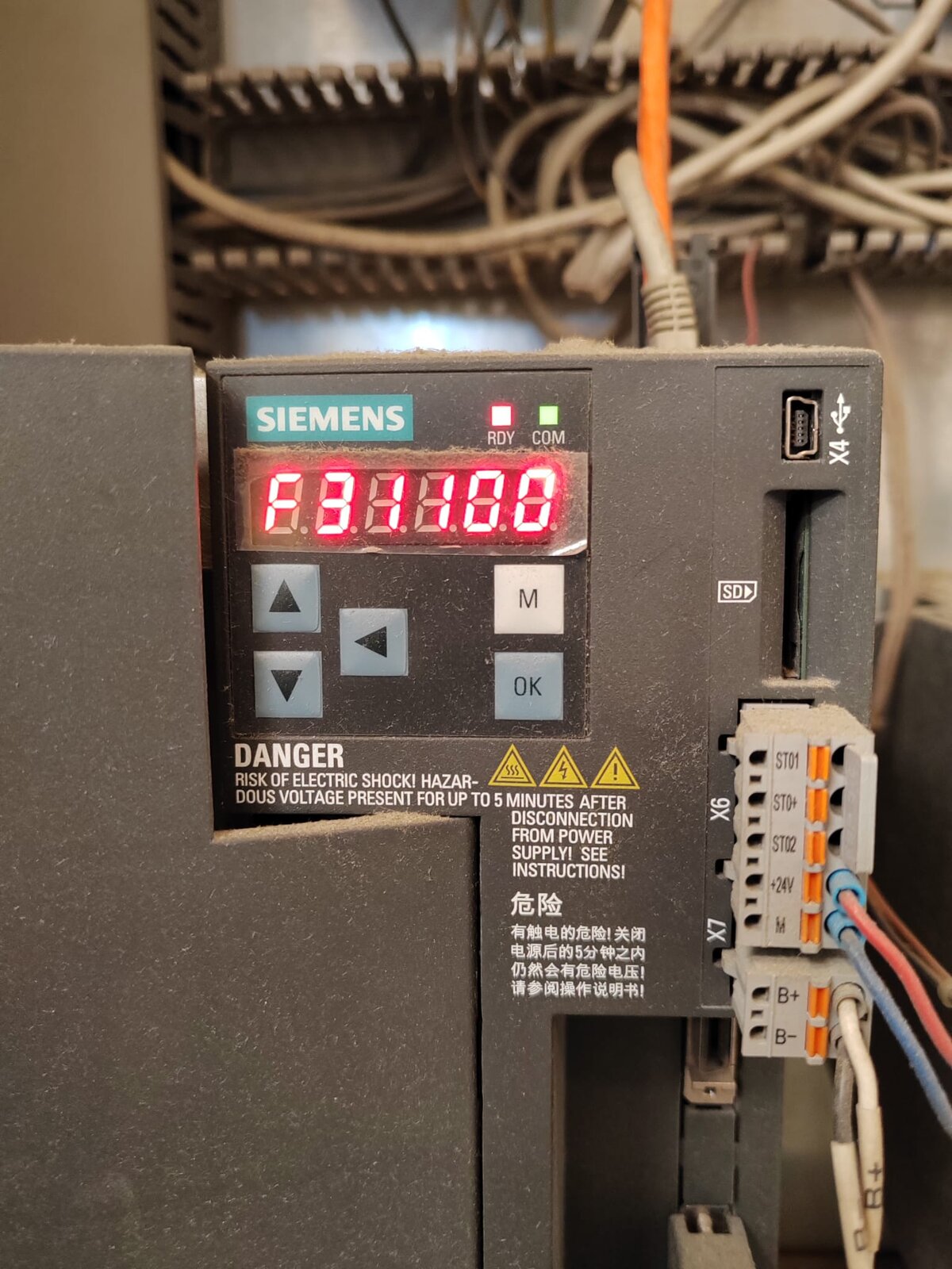

Merhabalar,
Kullandığımız sistemde resimdeki hatayı (Sinamics v90 F31100) ara ara alıyorum. Klavuzda yazanları uyguluyoruz ancak tekrar tekrar karşımıza çıkıyor. Her defasında encoder kablosu ya da servo motoru değiştirerek mi çözüm elde etmemiz gerekiyor.
    292.1 KB · Görüntüleme: 337

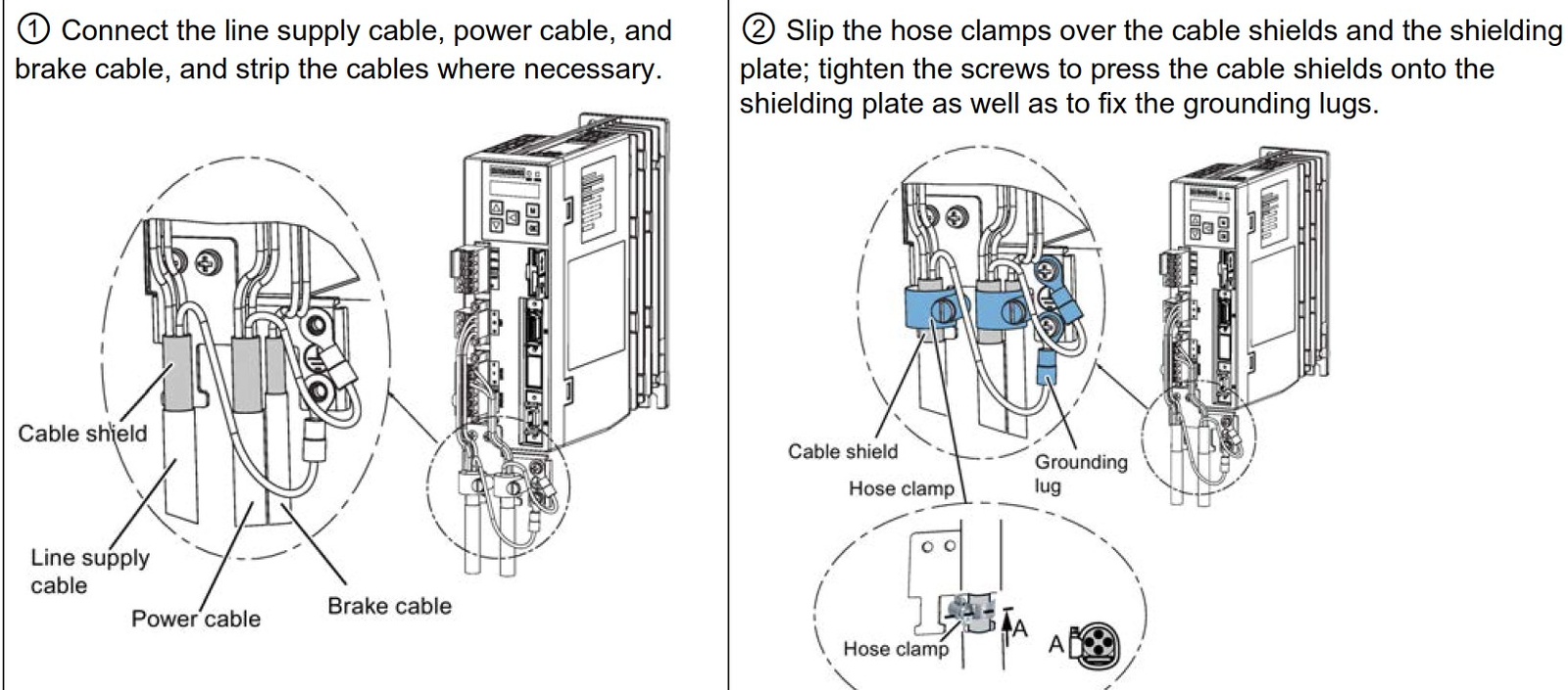

Topraklama olayını kitabına göre yaptınız mı
