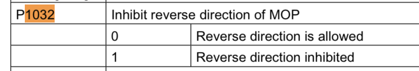

Arkadaslar Merhaba
Sinemics v20 suruculer ayarlayamadigim bi derdim var yardimci olurmusunuz.
Çift potansiyemetre ile hız ayari yapıp ileri geri hareket vermek istiyorum fakat ileri komutunu alıyor skinti yok geri komutunu ise ekranda dönüyor görünüyor fakat dönmüyor. Hangi parametreler yanlislik yapıyorum yardimci olurmusunuz
fatih4343 arkadaş ekteki dokümanı buldum belki işine yarar.
  • Sinamics.pdf
    304.4 KB · Görüntüleme: 205
Bunu denedim fakat yine olmadı muhtemelen eksik programladgim bir kaç parametre var
Hata yaptığım yerı buldum sorunsuz calıstırabılıyorum.
Merhaba arkadaslar bende motoru sabit hizda 1 dk sag 1 dk sola donmesini istiyorum yardimci olurmusunuz sinemics v20 icin
