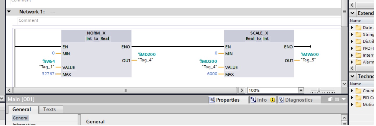

İyi günler,
Benim yapmak istediğim dizel motor üstündeki şarj dinomasında ki devir çıkısındaki kare dalga sinyalini plc de okumak ve bunu hmı ekran üzerinde devir göstergesi oluşturup aynı arabalardaki devir göstergesini göstermek.
Bu konu hakkında bilgisi olan yardımcı olabilir mi acaba ?
Plc model , Hmı model çok önemli değil bu işe uygun olan plc yi kullanabilirim.

Bunu plc de nasıl yapabilirim örnek bir tasarım payalaşabilirmisiniz.Analog.jpg resimde paylaştığım gibi bir işlem yaptım ekrana da yansıttım. Araç rolantide iken ekrandan deviri okuyorum fakat gaz verdiğimde devirde artma olmuyor.

Devir çıkışı frekans , kara dalga üretiliyor sürekli. Ben bu bilgiyi plc analog girişe verdim ama şöyle bir sıkıntı oluştu ; örneğin araç 600 devirde iken gelen voltaj bi 0.4V bazende 0.1V olduğu için aynı değerleri ekranda göremiyorum.

Oktay 1963 Merhabalar;
Kare dalga ile analog sinyal farklıdır,kare dalga belirli bir genliği olan ve belirli periyotta bu genlik içinde değişen dalgadır..Ama plc nin işleyeceği analog sinyal dc olmak zorunda ve kullandığınız analog girişin tipinde olmali örneğin 0-10 v analog girişiniz var ise sinyal de bu bu aralıkta olmalı ha keza 4-20 ma içinde.
Şarj dinamosu çıkışı analog mı kare dalga mı bunu netleştirmeniz gerek.
Ayrıca Norm_x max 32767 değilde 27648 yapsanız daha iyi olur Siemens plc 27648 üzerini taşma için kullanır.
Kolay Gelsin

Sarj dinamosu çıkışı kara dalga bunu netleştirebiliriz.
S7 1200 plc kullanıyorum suanda dediğiniz gibi ilk olarak Norm_X max 27648 yaparak ta denedim fakat değişiklik olmadı. Ben kare dalga daki voltajdan yön vermeye çalıştım ama sürekli değişkenlik gösteriyor. Bu kare dalgayı bi şekilde 0-10 v yada 4-20 ma e çevirebilme durumu varmı yoksa frekans okutabilirmiyim ?
