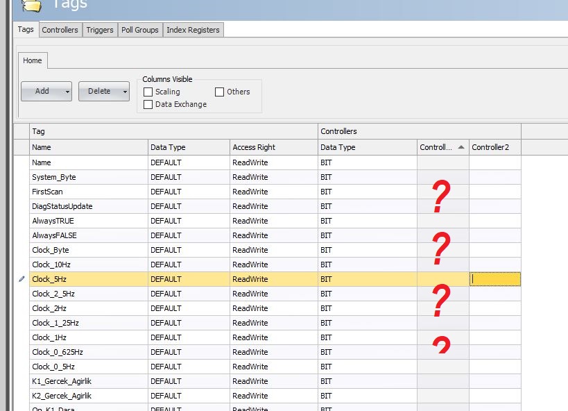

Tıa Portal da S7 1200 den export ettiğim excel tag listesini olduğu gibi x2 base 10'a ımport ettiğimde tagleri aktarmıyor. Eğer excel listesini beijerde ımport etmeden önce düzenlersem örneğin;
Tag 1 - BOOL - % I0.1 olan tag'i
Tag1 - BIT - I0.1 olarak düzenlersem
tag'leri çekebiliyorum. Aslında soruna çözüm var fakat daha pratik bir yol var mı? varsa yönlendirebilir misiniz ?
*** Yeni edindiğim bir bilgiye göre Siemens'ten export ettiğimiz tag'leri yukarıdaki gibi düzenlediğimizde tag list'i olduğu gibi beijer'e yükleyebiliriz. Şimdilik daha pratik bir yol yok.
Arkadaşlar bu düzenlemeleri yapmama rağmen İnport esnasında Tag Adreslerini aktaramıyorum.
Acaba nerede yanlış yapıyorum...?
