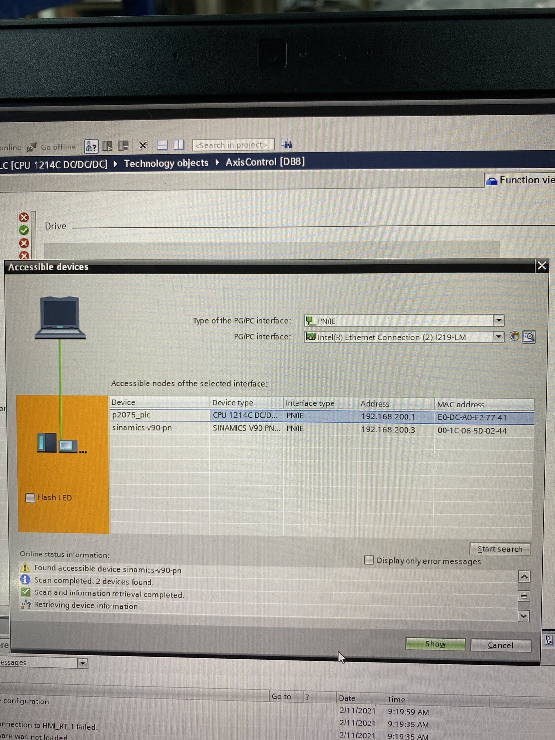

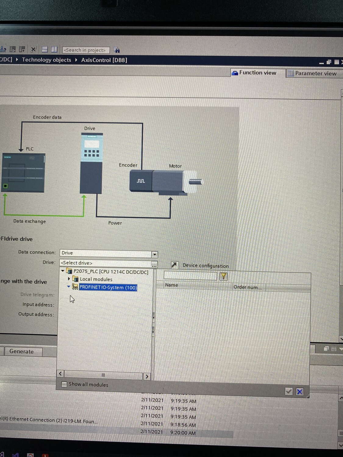

Arkadaşlar selam , profinet üzerinden panomda ki plc ve V90 sürücüyü görebilirim . Fakat V90 için plc tarafında teknoloji obje de parametre ayarında ki profinet üzerinden V90 nı göremiyor. İlk defa yaşıyorum bunu normalde profinet ağ üzerinden updute ettiğim sürücüyü teknoloji obje tarafında da profinet ağ üzerinden seçebiliyordu. Bu konu da fikir sahibi olan arkadaşlar rica ediyorum sorun ne olabilir sizce ?

ilk fotoda sol altta show all modules yazıyor onu seçi p deneyebilir misiniz ?

Merhaba o seçme modülde bağlı olan DI/Q AI/Q ve bağlı diğer cihazları gösteriyor. Sorun basit gözden kaçan düzgün assing device yapılmadığı içindi..

Teknoloji objelerinde v90 Gsd modülde tüm fonksiyonlar işaretli mi
Sorun assing device düzgün atanamadığından oluşmuştu.. Fakat bu söylediğinizden kasıt konfigüre ederken yapılan yapılandırmaları mı kastediyordunuz ?
