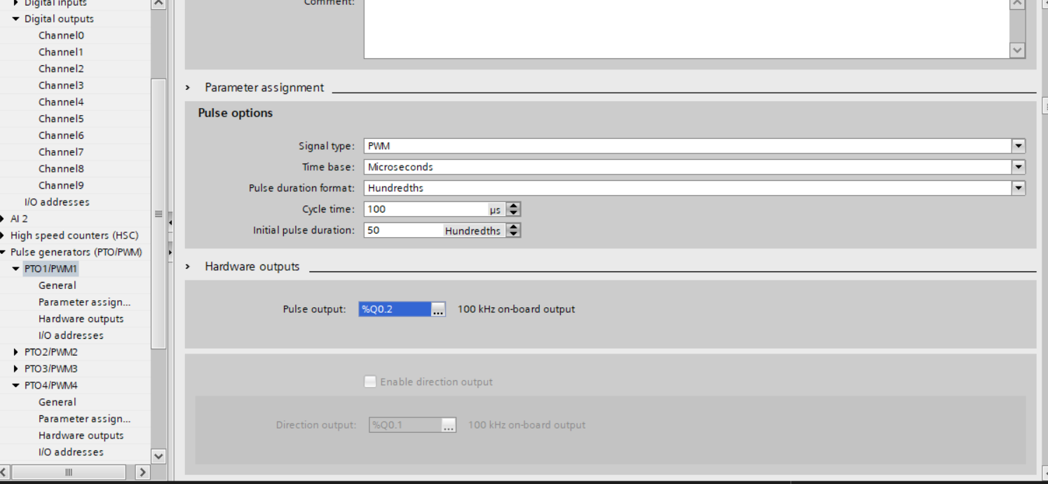

Aslında tam olarak yapmak istediğim uygulama şu şekilde: Elimde asenkron motoru sürmek için bir abb sürücü var. S7-1200 1214 DC/DC/DC Plc'den frekans vererek kontrol etmek istiyorum. Bunu pwm ile yapabiliyorum. Fakat ben dışarıdan frekansa müdahale edip istediğim değerlerde çalıştırmak istiyorum. Şu an yaptığım da belirlenen frekansta sabit bir şekilde çalışıyor müdahale edip değiştiremiyorum. Cycle time a istediğim zaman müdahale edebilmek istiyorum.

HMI kullanmak konusunda zaten bir sıkıntım yok. Benim değer girdiğim alan cycle time kısmıdır. Watch table dan ya da hmi dan giremiyorum. Cycle time ı herhangi bir adres alanında göremiyorum. Örnek verdiğiniz gibi MW100 şeklinde de denemeler yaptım olmadı. Sadece bu properties den değişiyor. Mesela HMI da I/O field elemanına hangi tag ı atamam gerekiyor ki sürekli değeri değiştirebileyim?
