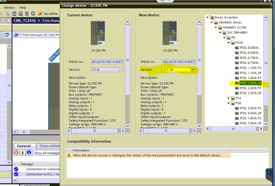

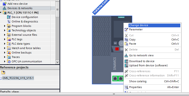

TIA Portal v15_1 üzerinden yukarıdaki şekilde oluyor.
Device and networks kısımndan Change Device diyoruz
Daha sonra sağ tıkla New Device olarak Cihazın üzerindeki firmware i seçiyoruz. Hardware i ReBuilt all yapıp tekrar programı download ediyoruz. Bunu yaparken otomatik PLC yi Stopa çeker.
