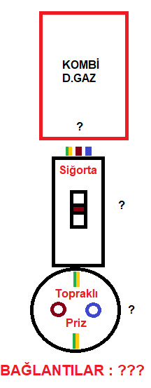

merhaba
kombi ( d.gazlı ) girişine siğorta konmuş altına da topraklı priz konmuş , ( kaçak akım rölesi var )
buraya kadar her şey normal
topraklı prizden ölçüm faz nötr : 223 v / faz toprak 223 v / nötr toprak 00.3 v
kontrol kalemi : topraklama da ( ışığı yanyor !!! ( hayır )
bu prizden uzatma çoklu priz taktım .
kontrol kalemi : topraklama da kısık ( orta ) ışığı yanıyor !!!
ölçüm: topraklı uzatmadan faz nötr : 223 v / faz toprak 0 v / nötr toprak 0 v
aynı topraklama uzatmada priz diğer bir başka prizden ölçümde sorun yok
baktım uzatmayı söktüm tekrar fişi prize taktım ( tüm uçlar boşta )
ölçüm faz nötr : 223 v / faz toprak 0 v / nötr toprak 0 v
diğer bir aynı şekilde başka bir kablo ile tüm uçları boşta aynı sorun
kontrol kalemi : topraklamada kısık ( orta ) ışığı yanıyor !!!
kablo ve fişte sorun yok !!! / diğer prizden sorun yok !!!
kombi çalışır sorun yok , bu topraklı prizden çamaşır makinası çalışır sorun yok .
kaçak akım ve siğorta ile sorun yok
not : iç bağlantılaı bilinmiyor ?
kombi bağlantısına ? bakılmadı
kombi siğortası bağlantısına bakılmadı
topraklı priz bağlantısına bakılmadı
yüzeysel bakıldı , iç kısımları açılmadı ( kişisel durum )
tavsiyeleriniz ve sizce sorunu kaynağı nedir ?
teşekkürler . sağlıcakla kalın .
Kombi altında ki prizde fişin yönünü değiştir faz nötr değişecek şekilde bir de öyle ölçüm yap.
Eğer normal çıkarsa kablonun izolasyonunda sıkıntı olabilir.

yön değişmede de aynı durum !!!
tekrar fiş prize takıldı yön değiştirildi ( tüm uçlar boşta )
Ölçü aleti esastır. Kontrol Kalemi hiç kullanmayın ota boga yanar.
doğrudur !!!
enerji şirketleri ekiplerine yasak getirdi !!! kontrol kalemi kullanmak yasak
sağlık ekibine de cıvalı ateş ölçer .
göstermesi ve çözüm ?

Çözüm derken ? En ideal değerler bunlar. Tabii topraklama var ve sağlamsa !
