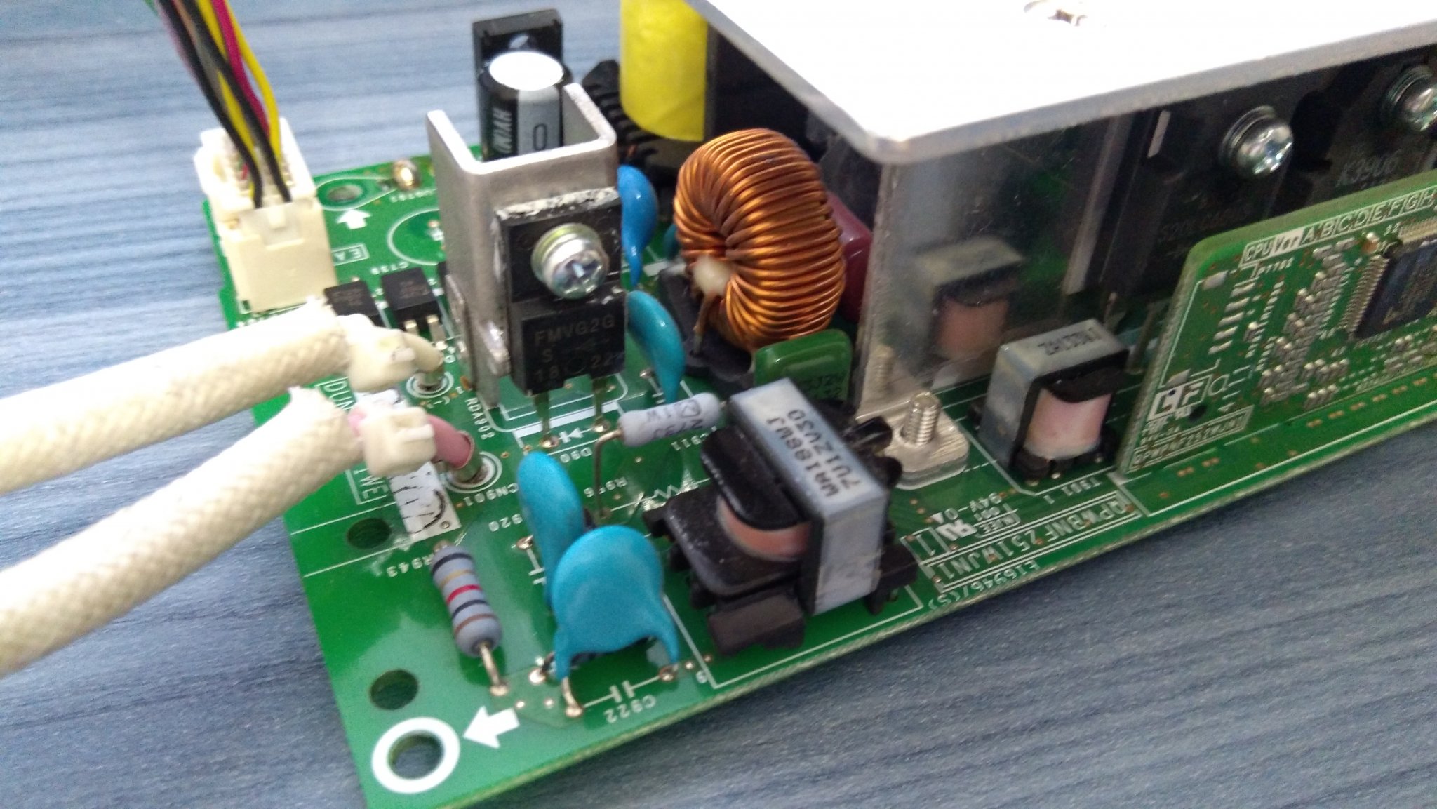

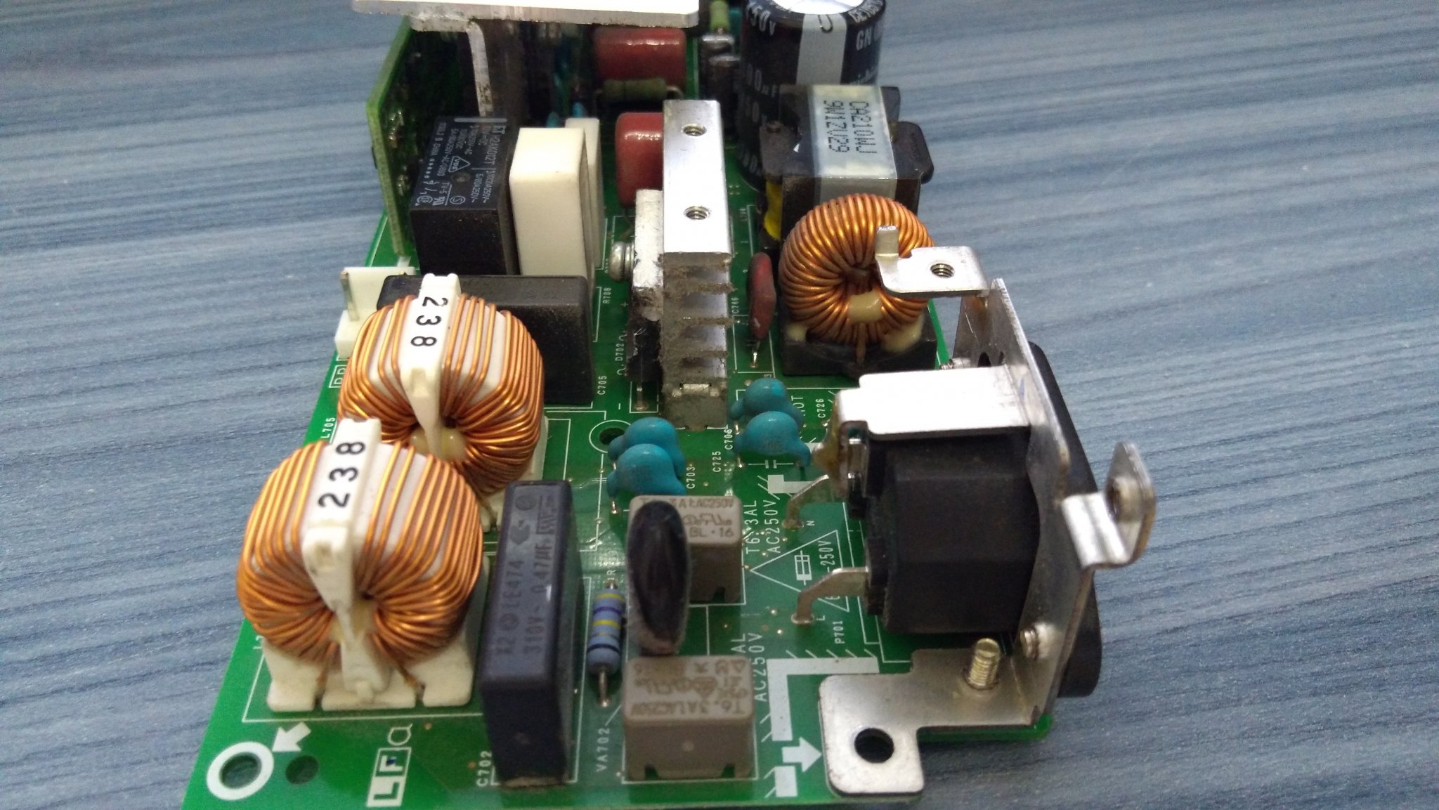

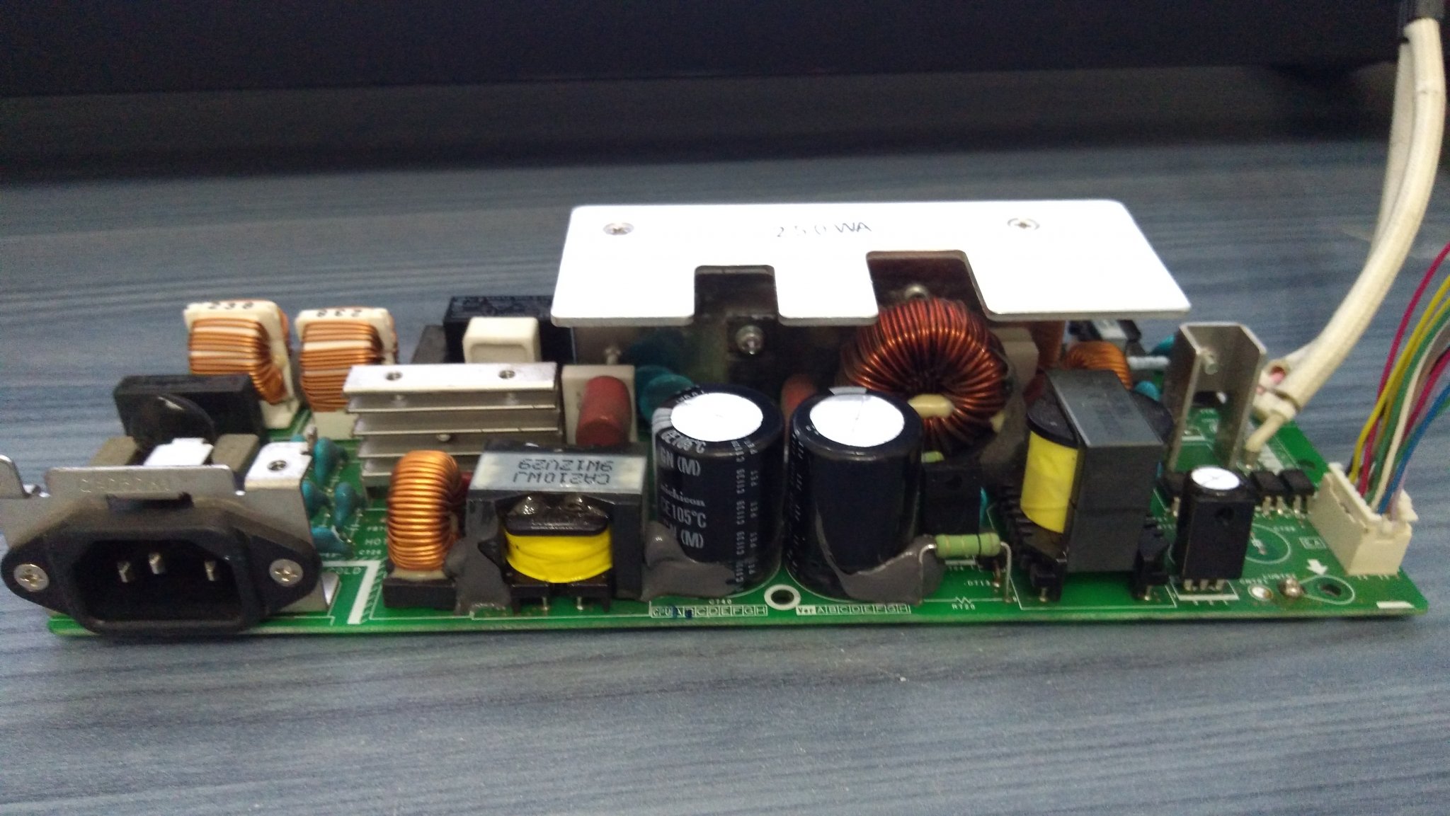

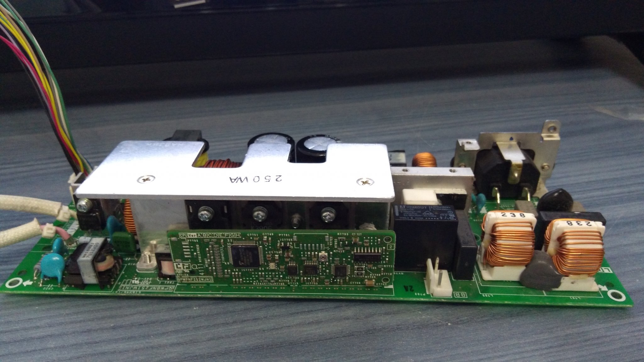

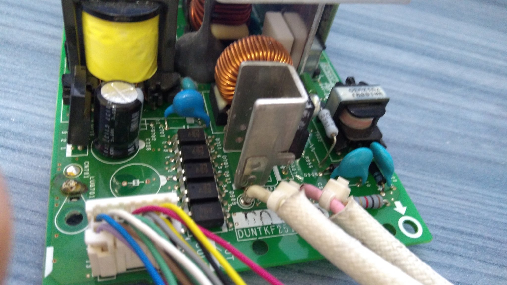

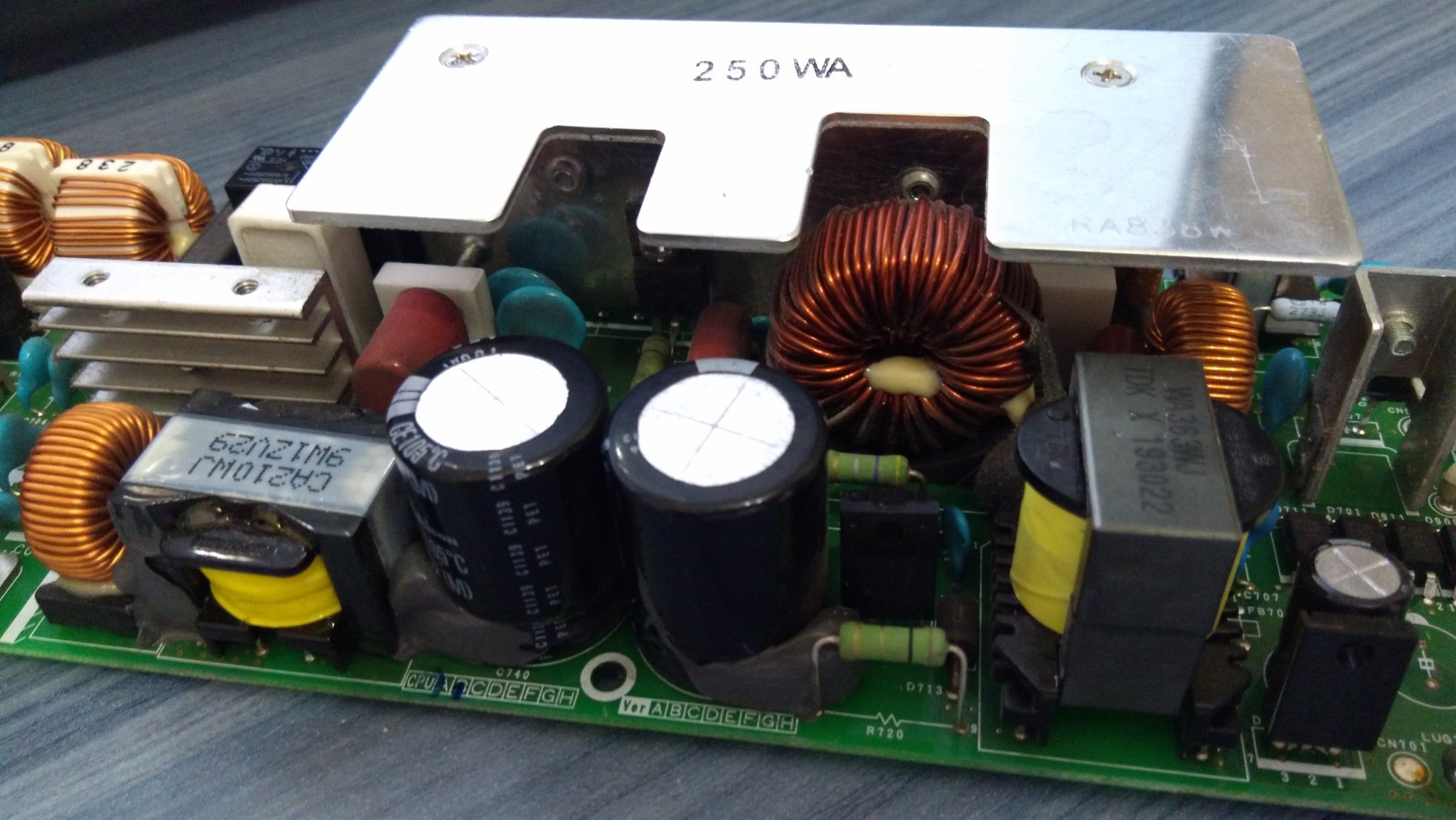

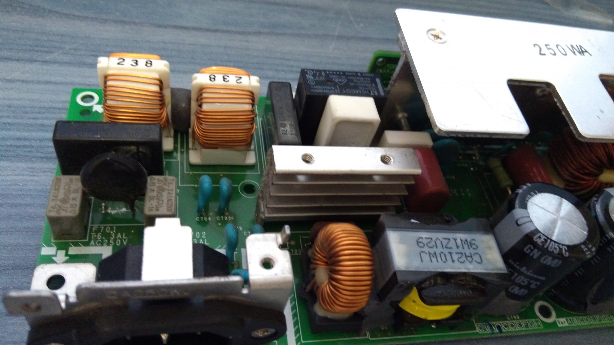

Selam arkadaşlar elimde sharp marka bir projektörden çıkma güç ünitesi var ve ben bunu ayarlanabilir güç kaynagı yapmak istiyorum.
pc power suply dan yapıldığını biliyorum ama bundan olur mu, olursa nasıl bir yol izlemeliyim.

As. bende de 12v 15A lik smps var, çıkış gücüne (bilmen veya ölçmen gerek) uygun dc dc konvertor ve kcd ekran aldım aliexpressten, buna bağladım cv ve cc trimpotlarını çıkarıp aynı güçte pot bağladım. Hepsi bu bir de güzel bir kutuya toplarsam harika olacak. Vakit darlığından tamamını izleyemedim ama sanırım bu referans olur.

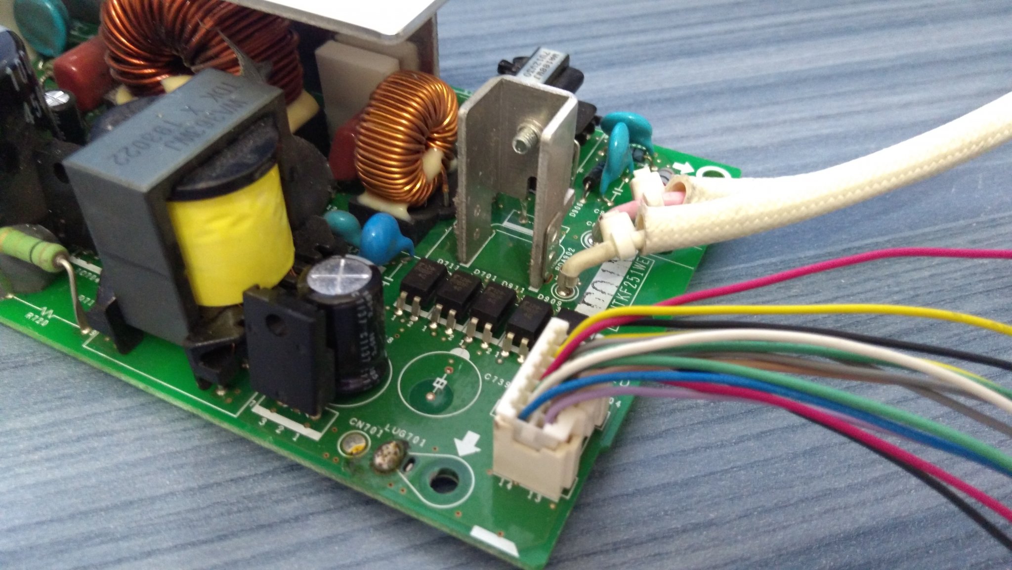

kartın üstündeki renkli kablolar farkı volt'ta olmalı ama ben test ettiğimde hiç alakası olmayan değerler veriyor, kartta kablolardan birinin tetikleyici görevi olmalı, ben onu bulamadım
Bu kart özel bir güç kaynağı olduğu için bahsettiğiniz şekilde çalıştırmak çok zor olacaktır. Ayrıca çekebileceğiniz akımda düşüktür.
Resimde görünen kartın en çok beslediği akım lambaya gitmektedir. Lamba devresi ateşleme anında yüksek voltajlara çıkmakta sonrasında düşmektedir.
Şahsi fikrim bu kartla uğraşmak vakit kaybı olacaktır. Elinizdeki kartı değerlendirmek istemektesiniz anlaşılır bir neden ama bu smps özel bir devre olduğu için elde edebileceğiniz voltaj değerleri limitli olacaktır.
Teşekkürler dostum, ben kendime bir PC güç ünitesi bulayım.
