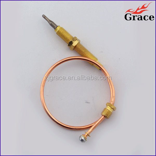

Merhabalar bir sorunum var set üstü ocağımın düğmesini basıyorum ve çakıyorum ocak yanıyor fakat düğmeden elimi çekince ( bekleme süresi 2 dakikaya kadar basılı bekledim yine de söndü) gazı kesiyor yanmaya devam etmiyor sebebi ne olabilir
4 gözdede aynı sorun mu var acaba.
Genelde bu tür durumlar termokupl dediğimiz parçadan meydana gelir. Termokupl sıcaklığı okumadığı için gaz geçişine izin vermez.
Ocağın yanında aşağıdaki resimdeki parçanın ucu görünmektedir. Bu parçanın ucu sıcaklığı hissederek gazın devamlılığını sağlar. Ucu kurum tutmuş kirlenmiş olabilir. Temizleyip deneyiniz. Olmuyorsa bu veya vana içindeki valfi değişmek gerekebilir.
