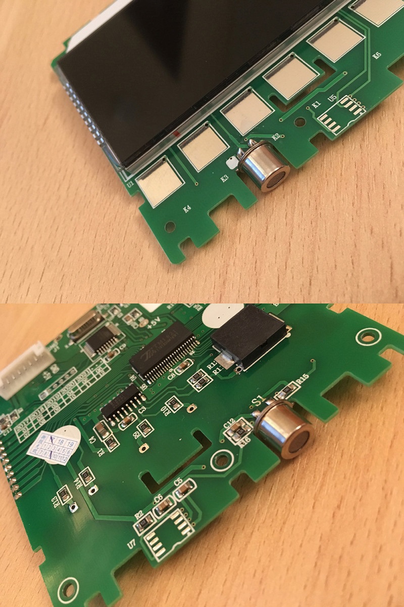

yardımlarınız . bu cihaz co2 voc gaz cihazı , sera için kullanılacak , serada nem yüksek ( yağmurlama sistemi ) olduğunda nem cihazının 2 metre sensörü var nem cihazı ( nem korumada sayılır . )
Fakat , co2 voc gaz cihazı ile sensörü cihaza gömülü bu sensörü kaç cm uzatabilirim . amacım 2 mt ( 200 cm ) uzatmak veya sınırı ? kaç cm dır .

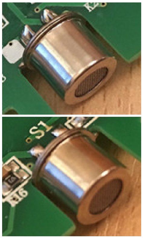

araştımalarım neticesinde hava cihazının sensörünün kesin hangi sensör olduğu tam belli değil .

bilmiyorum bu aşağıdaki link sensör olabilir düşüncesindeyim . belki de başka sensör ?
https://www.winsen-sensor.com/products/solid-electrolyte-co2-sensor/mg812.html
sonuç yardımlarınız : kablo ne çeşit kablo + kaç cm uzatabilirim ? + araya birim ekleme vs gibi önerileriniz !!!

Kolay gelsin,
ürünü normal olarak çalıştırmanızı öneririm. 220 AC'de çalışıyor ancak muhemelen DC çekiyordur sizin sensörünüz. 0.5 lik kabloyla bir kaç metre uzatabilirsiniz diye düşünüyorum.

4 damar 1.5 ( bir buçuk metre ) mouse kablosu var bunu düşünüyordum ( çok ince sayılır )
veya
özel olarak alınacak kablo ( hangi özelikte ( cinsi , kaç mm vs gibi ? / kaç metre ? )
sensörü bilmiyorum ? olabilir diyorum ( MG812 Mini Size Solid Electrolyte CO2 Gas Sensor )
sensör voltajı vs gibi

yerinizde olsam mouse kablosunu uygun şekilde soyar, sensörü entegreden ayırmadan çalıştırırım. sonrasında kabloyu taşımak istediğiniz mesafeye göre bölüp ayarlarım. ve kablo uçlarının ne kadar çıkış verdiğini ölçün. kablosuz olarak ölçtüğünüz değerle; kablo ucundan ölçtüğünüz değeri karşılaştırın, kayıp çok fazlaysa daha ince bir kabloya yönelin. kayıp ciddi boyutta değilse çalıştırıp denemenizi öneririm. hem bu şekilde çalıştırmanız devreye zarar da vermez . kayıp hesaplarına falan girerseniz işin içinden çıkamazsınız.
