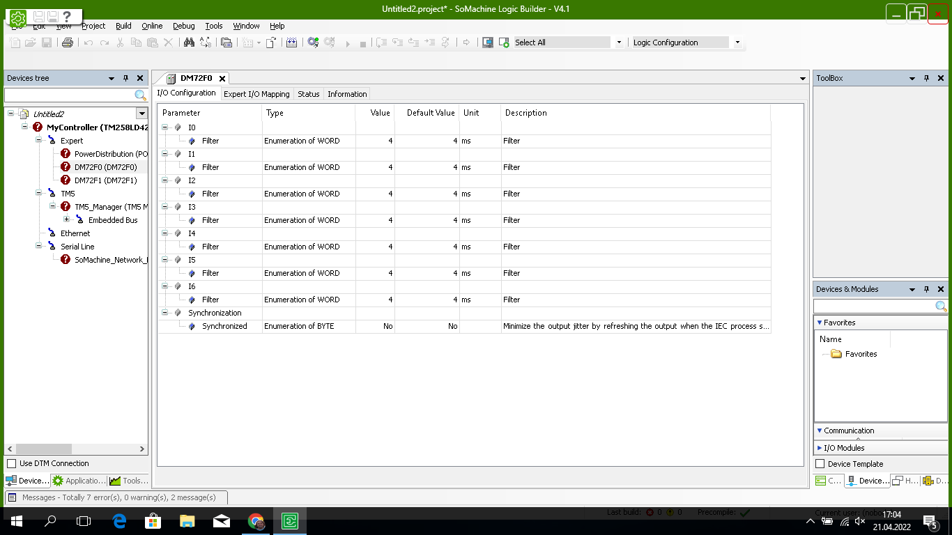

arkadaşlar schneider plc projede hep soru işareti çıkıyor nedendir .
çünki onlar fiziki cihazlar ve yoklar yerinde .. onları taktığın zaman yerinde olacaklar yeşil olacak
kuvetle muhtemel sen onların xml dosyalarınıda kütüphaneye koymadın . yada kütüphane eksik
codesys onu tanımlayamadığını yada bulamadığını ifade ediyor sana
bak altta 7tane error vermiş orda çaıklar ne eksik ne hatalı..

kütüphaneye nasıl eklerim?
