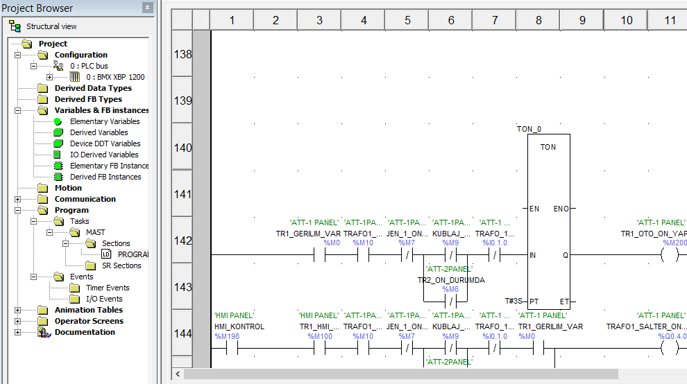

Arkadaşlar,
Schneider Unity Pro programında yazılan program içersine başlık yazbilirmiyiz?
Aşağıdaki sayfada bulunan program sayfasına örneğin MOTOR1 diye not düşmek istiyorum. Bunu nasıl yaparım? Twido yazılımında bu başlıkları atabiliyoruz.
Project Browser üzserinde yatay a4veiçinde A yazan bir ikon var. (SR yazan ikonun soluna denk gelir.)
O bölüm gönderdiğin resimde çıkmamış. Comment ismi kısa yol tuşu F8.
Ona tıkla sonra yazmak istediğin yere gelip tekrar tıkla. Çıkan yere istediğini yaz.
Bu şekilde olur.
