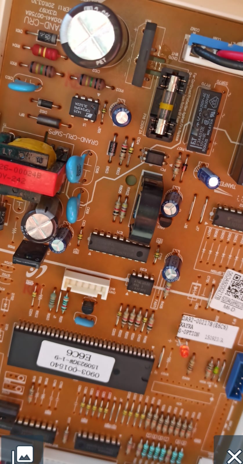

arkadaşkar ustalarım degerli forum yöneticileri merhaba . samsung RT60KSRSW MODEL nolu nofrost buzdolabı çevirmeli termostadlı fişi takınca çalışıyor soğutma balşıyor sonra 5 dakika içinde duruyor. tekrar çalışması için fişi çekip tekrar takmak gerekiyor. ilginç bir arıza kartdaki değeri düşmüş olan kondansöterleri değiştim. olmadı. motor sağlam hatta motorun role sini çıkartıyorum uclarına ölçü aleti bağlandım fişi takınca fan çalıyor 220 motor uçlarına geliyor 5 dakika içinde dolap yükte olmasa dahi çalışması duruyor değerli ustalarımdan görüş bekliyorum kartın üstündeki voltaj düzenleyici enteger den şüphelendim sizlere bir danışmak istedim selamlar saygılar
Termostat damper tipi mi kablo ile kart bağlantılı mı bilemediğim için önce termostat değişimi öneririm.

elektronik kart var mı resim görelim.
termostad çevirmeli dondurucu içinde karşıda mekanik çevirince çıt çıt ses geliyor
